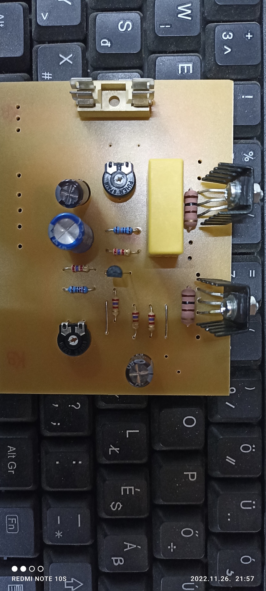

Sziasztok! Megèpítettem az erősitőt viszont izzó ès A mèrő műszerrel sorbakötve áram alá helyeztem az erősitőt. Az "A" pont ès a GND között beállítottam P1 timmerrel a fèltápfeszültsèget ami jelen esetben 17.4V majd a P2- timmerrel próbáltam beállítani a nyugalmi áramot ekkor szembesültem a dologgal hogy nincs áramfelvètele ès nem is tudom állítani a nyugalmi áramot. Ez ügyben szeretnék segítséget kérni. Alkatrészek helyes beültetèsère figyeltem.
Elöször is vedd ki az izzót csak a műszer maradjon.
A segítségetek szeretném kérni a következőben. Megépítettem ezt a kis erősítőt, beültetés szerint nem találok hibát, a végek TIP3055 a lábak kiosztását ellenőriztem. Sem féltápot, sem nyugalmi áramot nem tudok állítani. Hol hibázhattam?
Sajnos erről a képről nincs olyan ember aki megtudná mondani hogy hol hibáztál?
Kérdeznem a tápfeszültség mekkora ,a panel másik oldaláról ha láthatnánk valamit ,továbbá az élesztés folyamatát ha leirnád? A hozzászólás módosítva: Feb 11, 2023

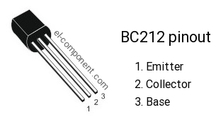

Köszönöm szépen! A BC212 lábkiosztása nem stimmelt.
A mellékelt képen helyesen van beültetve a 212 amennyiben azt ültettel be ,ezek szerint valami más tranzisztor lett betéve ?

Üdv! Hozzám az első képen látható került, és erre nem figyeltem

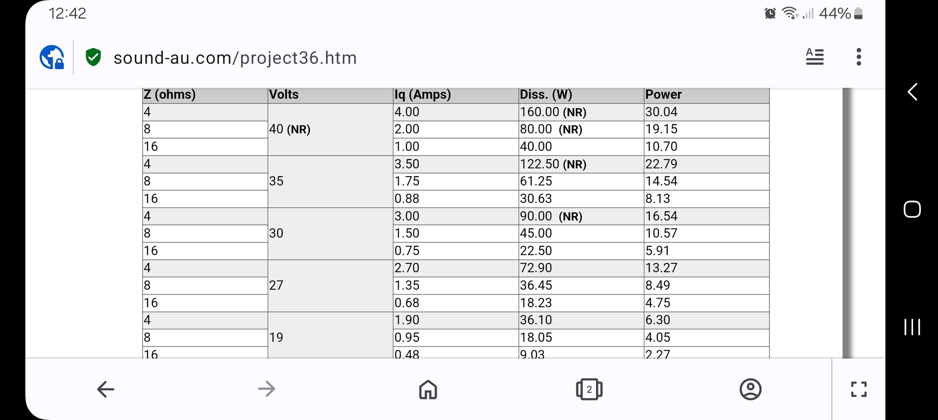

40 volt esetén az ajánlott nyugalmi áram 1 Amper 16 ohm esetén.Üdv mindenkinek. Megépítettem én is ezt a remek erősítőt a._sok tapasztalatokat figyelembe véve. Az egész fórumot elolvasva, de nem találtam olyan írást, ahol 16 ohmosΩ-os hanGfalra vonatkozó beállításokat találok. Az megalkotó weboldalán találtam egy táblázatot ahol 40 Vvolt feszültségnél 1 ahmper Amper áramerősséget adott meg. A kimeneti teljesítmény 10, 70 wattW. 40 watt W diSzipáció mellett. Ami nekem elég is. A kérdés: Elég-e ehhez a teljesítményhez az 1 ahmperA.A másik kérdésem, hogy lehet e hanGfalvédelmet használni, vagy a kicsatoló kondi miatt felesleges. Én vettem egy kitet, de nem kapcsolt a relé, mert 2 Vvolt körül volt a kimeneten. A hozzászólás módosítva: Okt 4, 2024
Moderátor által szerkesztve
A nyugalmi áram kérdése elsődlegesen a hűtés jóságától függ, a következő érdemes meghallgatni mondjuk 1A majd feljebb emelve mondjuk1,5A , de akár 0,75A al is ... Ide hangfal védelem nem kell mert kicsatoló kondenzátor van ...
Üdv! Bőven elég az 1 A. Bármely tápfeszültségre és bármely terhelő impedanciára használd ezt a képletet.

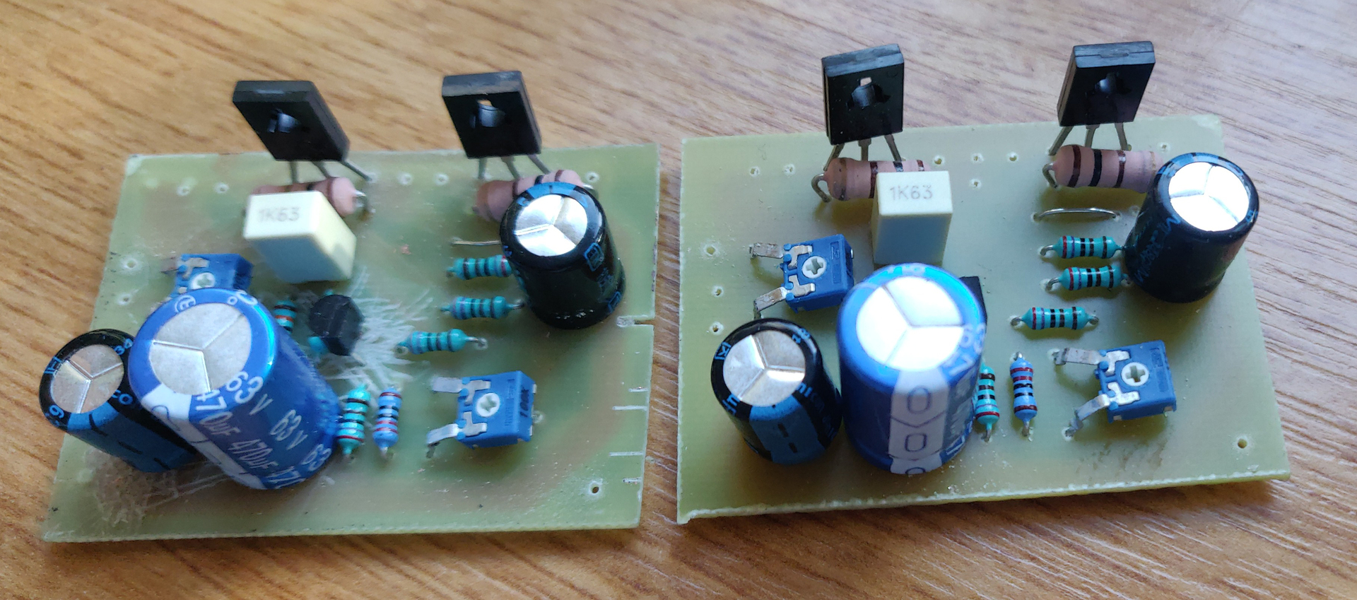

Tény az is hogy csupán 1A al nyilván alig kell hüteni , meg meg bőven ott kalimpál az A-osztályban , de mint mondottam érdemes több beállitásban is hallgatózni ... Gyanus trimmer, halott bc tranyó?Sziasztok, köszönöm szépen a jótanácsokat.Nos ez a kapcsolás remek,mert 0,5 ampernél már "szépen" szól, bár tény, hogy az 1 ahmper elégséges a teljes kivezérlésre, még tudok rá pakolni. 1 ampernél fél órás üzemeltetésnél 40 fokos volt a borda ventillátor nélkül. Megnézem másféllel mit produkál. Story: Előzőleg az egyik oldalt jól hazavágtam, eltekertem a féltápfeszt, meg a másik potit, és elszállt a trimmer, meg mindkét végfok. Kapkodtam, még a műszert sem vettem elő... Még 1 kérdés: Nos tegnap este beüzemeltem ahogy azt kell. Szépen tekertem fel a trimmert, majd hirtelen felugrott 4,5 ahmperre. Gyorsan visszatekertem, aztán ugyan azt tette. Utána el is halkult. Nincs hang, viszont az 1 ampert ugyanúgy be tudtam állítani, és tartotta is. Lehet az első trimmer is meg/leéghetett előzőleg? A hang hiányát a bc 559c halála okozhatja? Bocsánat ha nem jól kérdezek, amatőr vagyok... Felteszek két képet, hogy milyen is a masina,meg a borda... Minden segítő választ és tanácsot előre is köszönök! A hozzászólás módosítva: Okt 4, 2024

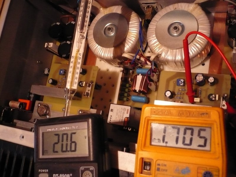

Több sebből vérzik a dolog, Valahol az elején , erősítőt hangszóróval nem élesztünk, főleg nem állitgatunk semmit ha hangszó van ráakasztva a kimenetre. Létezik müterhelés is , de itt meg az sem fontos simám minden terhelés nélkül elvégezhető a beállitás , csupán kettő műszer kell hozzá az egyikkel a kimeneti ofszetet figyeled a másikkal meg az áramfelvételt vagyis a nyugalmi áramot. *** A nyugalmi áramot sorosan a tápfeszültséggel is mérheted / szerintem ez a biztosabb megoldás/ vagyis a műszert A mérésben 10A méréshatárral állitod . Ennyi az egész s ez a biztonságos megoldas., de ha van netán labortápod akkor az meg még meg is véd a kellemetlenségegtől ha arról.inditod a paneleket. Nyugalmi áram: MIN 750mA ahonnan A - osztályt emlegetünk tehát az 500mA az csak arra elegendő hogy megszólaljon ! Minden estre mielőtt elindiranád javaslom minden félvezető ellenőrzését ,hisz azt irod 4,5A al megszaladt a panel , itt aztán bármi is történhetett. Amennyiben nem vagy biztos a kezedben akkor a sima trimmer potmeterek helyett tehetsz heli trimmerelet is . Felhasználói kérésre egy mondat törölve. A hozzászólás módosítva: Okt 4, 2024

Köszönöm a választ. Ma kiveszem a panelt, és kicserélem a gyanús trimmert. Ellenörzöm az összes ellenállást, beleértve a bc tranyót is.
A hangszóró valóban felesleges, csak hallani szerettem volna. A nyugalmi áramot az általad leírt módszerrel végeztem. A kép bal sarkán lévő ideiglenes fehér vezeték volt a pozitív ami a nyákra lett forrasztva, a mellette 10cm lévő piros meg az eredeti. Közte volt a műszer. Műterhelésem, labortápom nincs. A hozzászólás módosítva: Okt 4, 2024
Igy ebben az esetben marad az óvatoság , ket müszer azért nem ártana...

Nem akarok belekotyogni, és nem vettem most elő kapcsolást, de emlékeim szerint itt nem kimenti ofszetet kell állítani, hanem féltápfeszültséget (ezért van a kicsatoló, hogy ezt a féltápfeszültséget leválassza).
Igy igaz !
Tévesen ofszetet irtam de a képekről nyilván kiderül a féltáp állitás. A hozzászólás módosítva: Okt 4, 2024

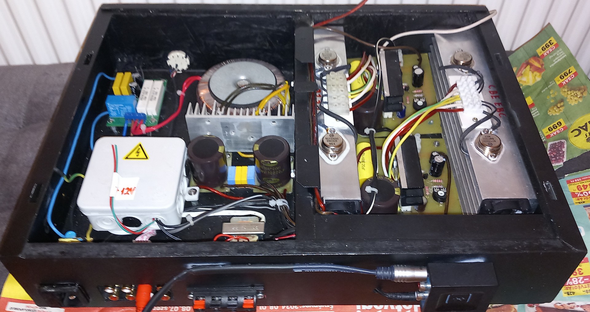

A hibák kijavításra kerülltek. A T4 letestelt a csavarnál, ezért a T1 elszállt. A P1-et 100ról 50 kohmra cseréltem. Remekül szól a masina. A nyugalmi áramot végül 1.2 amperre állítottam be. Így a bordák 70 fokosak lettek venti nélkül. A ventiket ma kötöm be. Az új hőmérsékleti értékekről késöbb....
