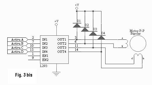

EZZEL a H-híddal lehetne bipoláris stepmotort vezérelni nyomtatóportról? Arra gondoltam, hogy a port optocsatolókkal le lenne választva, a motor 4 vezetéke pedig 2db H-hídra lenne kötve. A H-hidakat a port nyitogatná program alapján. Lehetséges ez így? A mellékelt kapcsolásban lévő IC (L293) is gyakorlatilag 2db H-híd, nem?
Köszönöm a segítséget!
Megválaszolom magamnak: Igen, lehet!
Viszont csak 5V táppal működött, 12V megölte szegényt. Konkrétan egyik ellenállást 10k-ra cseréltem, mielőtt ráadtam a 12V-t, de szörnyen forrósodott, végül meg is halt. Sehol nem találok "készen" 12V táphoz használható hidat, volt aki azt mondta, hogy a sima 1k ellenállásokkal is mennie kellene. Nem tette... Nem tudom, hogy kell méretezni a bázisok előtti ellenállást, a próbálgatás nem volt célra vezető. Tudna valaki segíteni? A tranzisztor max 5V emitter-bázis feszültséget bír. Jó lenne, ha az előző hozzászólásban látható hidat alakítanánk át, van már hozzá egy marék tranzisztorom... Ja, és az optocsatoló a föld és a vezérlés között 78Ohm formájában van jelen.
Pontosabban az "ezzel" szó alatti kapcsolásról beszélünk, nem a csatolt jpg IC-s megoldásáról.
