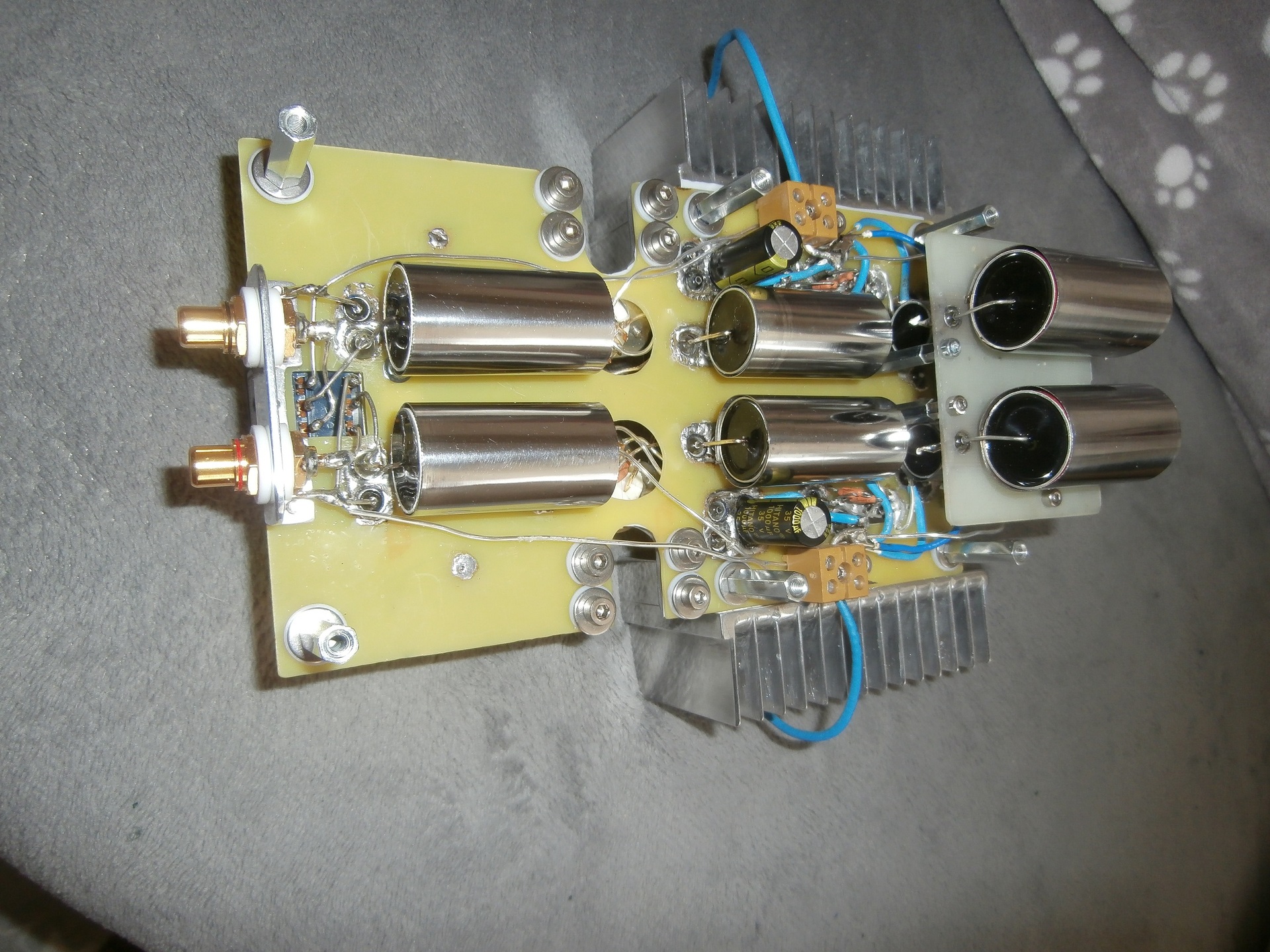

Volt szerencsém párszor említeni, mert néhány csöves nyákomat ilyenre csináltam, teliföld. Aztán a bemeneten a Miller effektus miatt a teli oldalon kihagytam egy kicsit szélesebb nyomvonalat, hogy ne legyen, mint kondenzátor fegyverzet a telifólis.

(#) Ódenka válasza Ódenka hozzászólására (») Pé, 10:37 /
Upps, az előző után olvastam csak milyen parlagi megoldás a telinyák és mennek a villanyok akkor, mint a vakegér. Elővettem egy értő tervező által készített csöves erősítő panelt, ami másutt sokszorosan bizonyságot tett a kiváló minőségről - ezek szerint a nyák előtt vannak más, alkatrész típusok, fajták, amik sokkal többet nyomnak abban a latban. Egy máshonnét vett hasonlat: Modellrepülő vezetésnél legalább két irányzat van 1. Jobb kézen csűrő és magassági, balon a gáz és oldalkormány. 2. A csűrő és a magassági nem egy boton van - mert könnyebb belenyúlni egyik a másik kárára, mondták. Vért izzadtunk a másodikkal kezdve tanulni, valahogy nem úgy állt - nem csak nekem - a kezünkre. Aztán láttam nem egy, akár Bajnokságot is nyert Kollégánál, mint a nagy gépen, jobbon a magassági, csűrő. Tehát, én, aki nem is tudnék, ergo nem is lehetek jó modellvezető, nehogy már ne tudjak elfogadhatóan repíteni a "belenyúlás" lehetőségével együtt. No, így vagyok a telinyákkal...
