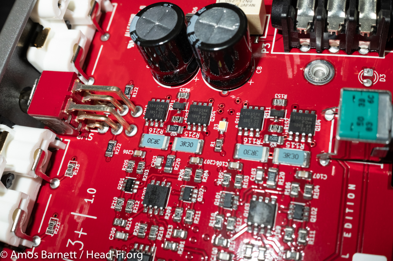

(#) tki válasza Ge Lee hozzászólására (») Pé, 16:17 / 1
A teliföld nem jelenti, hogy a NYÁK-ot teljes mértékben elfedi egy strukturálatlan rézfólia.
Lehmann, Burson és a többiek - de bőven van példa más kialakításra is:
