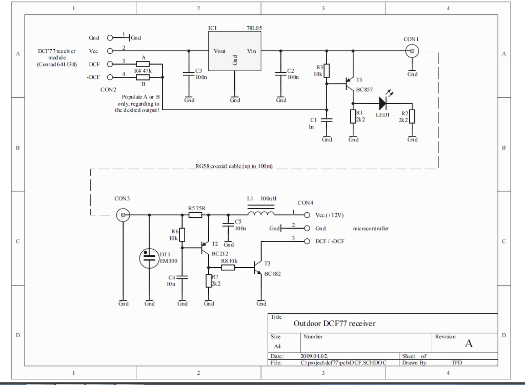

(#) nurseboy hozzászólása Okt 18, 2025 /
Conrad vs Ali DCF77
Készítettem egy DCF77-es órát. Az a baj, hogy a Conradnál már nem lehet kapni a vevő modult. Ezt találtam:
A lentebbi kapcsolásba kötöttem, de nem működik. (A bemeneti fesz.: 3,3V) A Conrados modullal megy az óra. Mi lehet a baj. Esetleg invert kimenetet ad? Akkor, hogyan lehet az invert kimenetből nem invertet csinálni? A Conradosnál a nem invertálót (3. láb) használtam.
De lehet, hogy nem ez a baj. Kérek segítséget.
Üdv: Ati

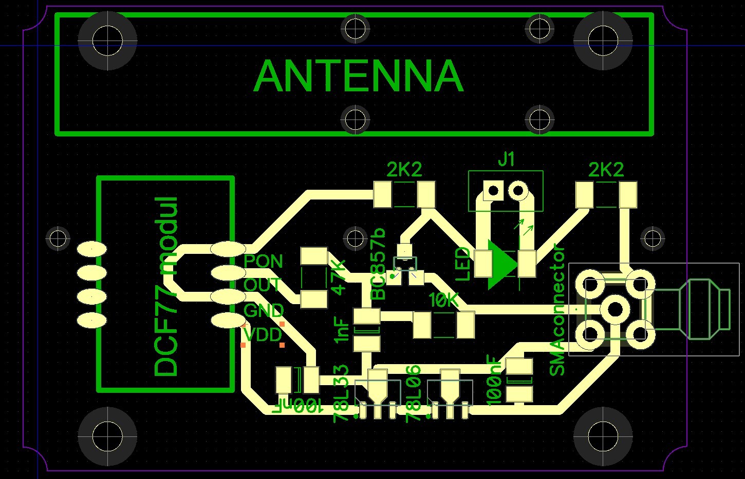

(#) nurseboy válasza nurseboy hozzászólására (») Okt 18, 2025 /
Esetleg még a nyákom:
