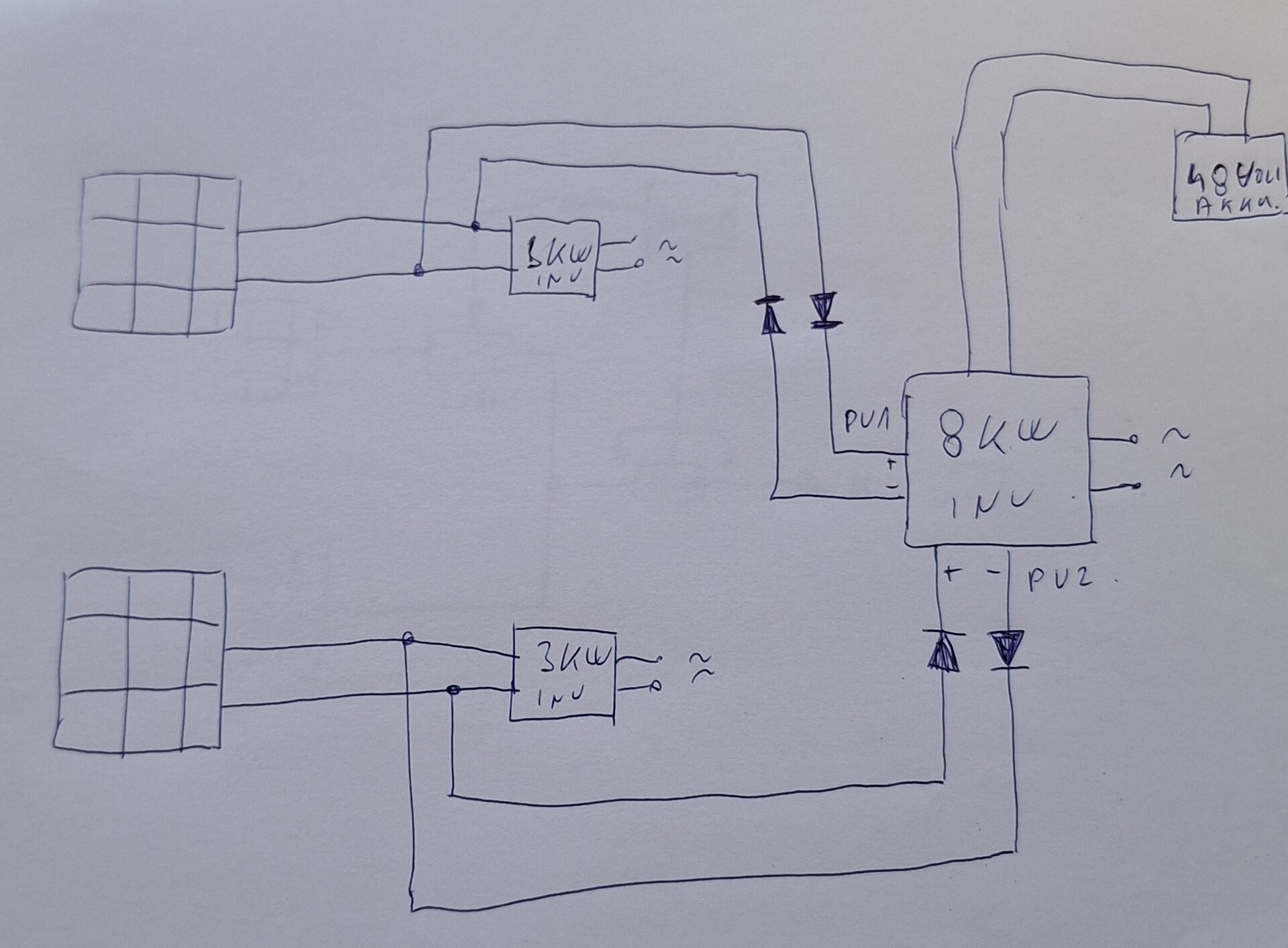

(#) CIROKL válasza Ge Lee hozzászólására (») Okt 9, 2025 /
A két sztring összekötése itt ebben az esetben nem sima összekötés lenne, az lenne a cél hogy a max kimeneti áramot egy adott Maxon tertani
Van nálam is diódás leválasztás , egy sztring déli meg egy nyugati , azon vannak külön külön egy -egy 3000wattos inverter majd diódákkal /greatz/ leválasztva megy egy 8 kwattos inverterre ami két bemenetű,
A sztringek 13A tudnak es kettő kettő 35A greatz van betéve hűtőbordákra amit figyel kettő termosztát 55fokra állitva s azok kapcsolnak 2db 120as ventilátort .
Igy 2sztringen van három inverter .

(#) Villanymozdony válasza CIROKL hozzászólására (») Okt 9, 2025 /
Ha jól értem, akkor több azonos feszültségű, de nem egy irányba néző string van diódákkal párhuzamosítva?
Az inverter bemenetén nem okoz problémát, hogy az áram így jóval több is lehet, mint ami az inverter max árama? Vagy ilyen esetben nem használja ki a max áramot?
(#) CIROKL válasza Villanymozdony hozzászólására (») Okt 9, 2025 / 1
Igen de mégsem .
Két eltérő iŕányu ,s majdnem azonos feszültségű .
Nem okoz semmi problémat , a melléket ábra talan mutat valamit .
(#) erbe válasza CIROKL hozzászólására (») Okt 9, 2025 /
Hova megy a 2 db 3 kW-os inverter kimenete?
(#) CIROKL válasza erbe hozzászólására (») Okt 10, 2025 / 1
A 2 db 3kw os inverterre darabonként egy -egy villanybolyler megy direktben ,illetve nobo fűtőpanelek ,direktben.
Totálisan hálozatfüggetlen !
A 8kwattos szigetüzem is totálisan hálózatfüggetlen ,kettős konverziós felépitmény .
A lakásban anno a villanyszerelés úgy lett kialakitva hogy tudatosan dupla vezetékeléssel a független használathoz is .
A két vezeték rendszer sehol nem ütközik még a földelésnél sem ,igy vannak olyan fogyasztók amik csak hálózati üzemre vannak kapcsolva s vannak a totális szigetre kapcsoltak .
A 3 db inverter kimenetei is totálisan elkülönitve függetlenül mennek !

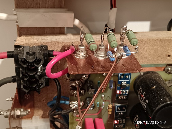

(#) Eregyenlouperi válasza CIROKL hozzászólására (») Okt 23, 2025 /
Azt is megteheted , hogy párhuzamosan kapcsolsz több diódát azért , hogy megosztozzanak az átfolyó áramon. Közvetlenül párhuzamosan nem kapcsolhatunk diódákat az áram bővítés céljából. Közvetve viszont igen. Ellenállásokkal kiegyenlíted a nyitó feszeket , oszt határ a csillagos ég. A képen látható 3db-ot (KY712 kb 800V/10A ) 0,1 ohmos ellenállásokkkal egyenlítettem ki. A balszélső kicsit hamarabb nyit. Soros ellenállások nélkül ő "vinné el a balhét" egyedül. Mivel nagy áramok mennek, logikus , hogy nem az ő soros tagját nyújtottam , hanem a másik két "lustáét" rövidítettem picit az egyenlő áramelosztás érdekében. Ezzel a módszerrel elméletileg különböző diódákat is összetudsz hangolni pl 2 db 1A-es meg egy 3A-es diódából simán lehet egy 5A-es öszvért alkotni (elméletileg !).
