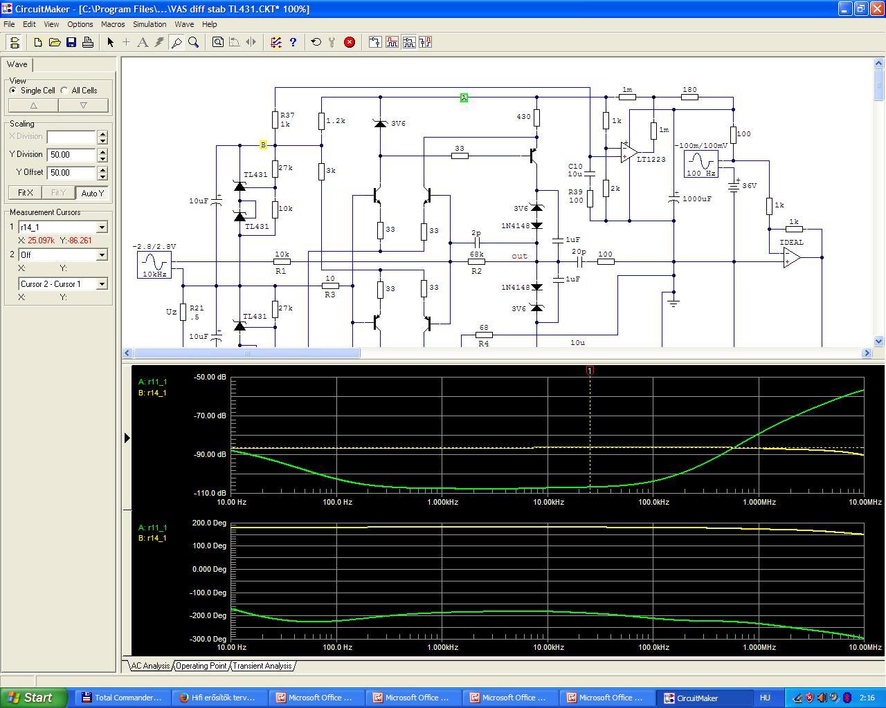

Ezt már néztem, nem is rossz. Ennek ellenére keresem a hibákat, amin még lehetne optimalizálni.
Egy ilyen észrevétel, hogy a VAS fokozat visszacsatolása a VAS out pontjáról történik, viszont a végfokozat bemenetei a Q5, Q6 kollektorairól történik. A kettő közt ott van az 1µF-os kondival áthidalt 3.6V zener +1n4148 tag.

Rengeteg hibát lehet még találni a kapcsolásban, én is keresgélem min lehetne még javítani.
Ez a plusz két tranzisztor nem jó megoldás szerintem. Beleviszi a zavarjelet a földbe, a tápsín zavarjelein viszont nem csökkent semmit.
A TL431-nek nagy a belső ellenállása, de szerintem elmegy ha nem lesz jobb helyette. Utólag még beteszem a Bode-ját. Azért írtam valamelyik nap, hogy többféleképpen lehet nézni milyen zavarjelek vannak a tápsínen, mert van a tápelnyomása és van a zavarjel elnyomása (ha azt vesszük zavarjelnek amikor áram folyik a tranzisztorokon, mert valamilyen jelet erősít, tehát működik/teszi a dolgát). A tápegység felől jövő zavarjelek (brumm) és a saját maga által termelt zavarjelek keverednek egymással, de itt a brumm most gyakorlatilag nulla. Ha megszűröm R37, C10-zel a stab bemenetét 25uV zavarjel van a tápsínben 10kHz-en teljes kivezérlésnél. Szerintem ez már szódával elmegy. Egy jó nyáktervvel ezt a gyakorlatban is meg lehet közelíteni (nem mondom, hogy egyszerű lesz). R39 egy csillapító ellenállás, mert félek a gerjedésektől. A 10µF-ok SMD tantálok lesznek. Nem olcsó játék, mert a teljes végfokba az eddigi tervek szerint 12 db kell (ez olyan 6000 pénz kb.). Még ennyi hozzá a trafó (de még ne számolgassak). Ennek a Greth-nek 1,4-es a szorzója üresjáratban, a terhelés 35mA, tehát a pufferen elvileg 39V-nak kellene lennie - de most 36V-tal szimuláltam a biztonság kedvéért. Most nincs több ötletem a VAS-hoz. Az szerintem nem gond, hogy a visszacsatolás a 3.6V-os Zenerek (+1N4148) közepéről megy - illetve erre még a legvégén vissza kell majd térni, hogy van-e jobb megoldás ennél. Nyilván van, ezért vannak akkuk a "nagy" Alohában. Ha feszültség esik a Zener-eken az inkább csökkenti a buffer torzítását, de ezt most csak úgy vakon mondom. Talán már kitettem egy szimulációt arról, hogy a VAS THD-ja 1ppm körüli 1kHz-en 2.8Vp generátor feszültségnél, tehát inkább bufferrel van még millió gond.

Itt van a hurokerősítése a tranzisztoros- és az opampos meghajtásnak.
- Az egységerősítési frekvencia mindkettőnél 3MHz környékén van (jelentéktelen eltéréssel). - A fázistartalék a BJT-nél 92 fok, az opampnál 79 fok. Ennek sincs jelentősége. - A hurokerősítése mindkettőnek 70dB. - Ebből adódóan a dominán pólus mindkettőnél 1kHz. (3000kHz/3000) - A zárthurkú rendszer fázistolása az 1Hz-10kHz-es tartományban mindkettőnek (gyakorlatilag) nulla fok. Gyakorlatilag teljesen egyforma a két meghajtás ezekkel a módszerekkel mérve. A hurokerősítésük is azonos és a zárthurkú erősítésük is azonos. Mégis négyszer nagyobb a különbségi jele az egyiknek a másikhoz képest. Az in-out jeleket az előző szimulációban már kitettem. A kép címére kattintva jól látható. A négyszögjeles szerintem akkor kell amikor a zárthurkú erősítésből szeretnénk megtudni, hogy mekkora a fázistartalék, tehát mondjuk egy kész erősítőnél akarjuk ellenőrizni a szimuláció pontosságát. Most a fázistartalék mutatja a négyszögjel átvitelt. Szinusszal mérünk, nem szól bele semmibe a jelemelkedési sebesség... nincsenek túlvezérelve a fokozatok. Szerintem felesleges ezzel bonyolítani, máshol kell keresni az összefüggést. És még mindig nem tudjuk, hogy az a 100mVpp ill. 26mVpp az most torzításnak számít-e vagy sem. Ha igen, akkor honnan ered és miért pont ekkora?
Nézzük meg inkább a THD-t mindhárom kapcsolásnál.
Azt látjuk, hogy a tranzisztoros meghajtásnak négyszer akkora a torzítása, mint az LT1223-nak és 28-szor akkora, mint az ideális opampnak. Ennek a 28-szoros szorzónak még csak elméleti jelentősége sincs, mert ez akárhányszoros is lehet. Csak brahiból tettem ki az ideális opampos szimulációt, de azért van (lesz) tanulsága. Inkább annak van jelentősége, hogy ezt a négyszeres szorzót itt is megtaláljuk és pontosan akkora, mint az in-out különbségi jel. A hozzászólás módosítva: Nov 7, 2025

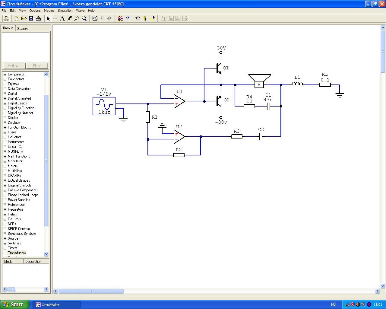

Tovább kattog az agyam és nem tudom leállítani. Egyetlen módja van a késleltetés csökkentésének, a feedforward kompenzáció. Lehet, hogy van még száz más is, de most ez jutott eszembe hajnalban. Idéztem már Cordell-től azt megállapítást ami valahogy így szól: ha valaki kitalálná az ideális összegzőt (szummátort) akkor ez lenne az ideális megoldás a torzítás (közel) nullára csökkentésére. Erősen tömörített és szabad fordítás ez, de benne van minden ami lényeg. Az a gond ugyanis (magyarra fordítva ezt az idézetet), hogy végfok kimeneti impedanciája nagyon kicsi (ebből a szemszögből nézve... másikból meg túl nagy). Ha párhuzamosan kapcsolunk valamilyen kis torzítású és a végfoknál gyorsabb (mondjuk) "A" osztályú erősítőt, akkor az csak úgy tudja "nullára" csökkenteni a torzítást ha átveszi a végfok teljes kimeneti áramát. Tehát felesleges bele a torz végfok.. ki lehet hagyni... vagyis nem csináltunk semmit. De ha megfordítjuk a dolgot és a nagyáramú végfok áramkimenetű (áramgenerátor jellegű) ugyanott vagyunk mint az előbb. Az "A" osztályú végfok átveszi a nagyáramú végfok teljes áramát. Tehát nagyon szigorú szabályokat betartva kell a két végfok (a nagyáramú és a hibajavító) kimeneti áramát összegezni. Ezt csinálta meg (lopta el) a Quad. Újra elővettem ezt a régi szimulációt. Nevezhetjük ezt a torzításcsökkentési eljárást hídnak is, meg előrecsatolásnak is... mindegy melyik, a lényegen nem változtat. Itt a nagyáramú végfok kimeneti impedanciáját a 2.5uH-s induktivitás növeli meg. A híd másik ága az integrátor 250p-os kondija. Ha ezt a két tagot arányosan változtatjuk akkor az egységerősítési frekvenciát "tologatjuk" az x tengelyen. A Quad Bode-t kell nézni. A másik két tag az erősítés (R2/Av) és R1 aránya. Itt most úgy van beállítva, hogy az integrátor erősítése 20dB-lel nagyobb a nagyáramú végfok erősítésénél. Ezt is lehet "tologatni" az y tengelyen. Figyeljük meg, ha 20dB-lel nagyobb az integrátor erősítése, akkor az egységerősítési frekvenciája is tízszer magasabbra tolódik. Tehát most a nagyáramú végfok 2.5MHz-es, az integrátornak 25MHz-ig nem szabad(-na) torzítania. Azt is figyeljük meg, hogy nagyon ki van ám találva ez az egész ("Quad áramok") A nagyáramú végfok kimeneti árama 1A, a hibajavító erősítőé 4 mA. Ennek így (ideális alkatrészekből összerakva) 0.1 ppm a torzítása. Igen ám, de ha a hídegyensúlyt kicsit felborítjuk - 1%-al megnövelem C1 kapacitását - a tozítás a 200-szorosára emelkedik. Ezért nem tetszik nekem ez az egész... annak ellenére, hogy csodálom és mélyen tisztelem azt aki ezt így kitalálta. A hozzászólás módosítva: Nov 7, 2025
Ezt a Quadot csak bevezetésnek szántam egy "kósza gondolathoz". Az az ötletem támadt ugyanis, hogy nem muszáj az a fojtót a végfok kimenetére tenni, lehet az akár a földön is.
Így a - nevezzük most - hibajavító erősítőnek nem kell a végfokra is rádolgoznia csak a kimeneti fojtóra. És lehet U2 egy valamekkora erősítésű, nagyon gyors, kis áramú invertáló erősítő. Ezt sem egyszerű jól megcsinálni, de legalább nyugton maradok vele egy ideig.
Éppen ezt akartam írni, hogy a GND végére kellene tenni a hibajavító erősítőt. De te már leírtad. Talán volt is már szó róla, de nem okozna nagy fejtörést egy alacsony tápról üzemelő nagyáramú erősítő tervezése. Ráadásul mivel csak 1V alatti jelszinten dolgozna, a jelváltozási sebességnek sem kellene nagynak lennie, mégis gyors lehetne.
De van egy még betegebb gondolatom. Az egész fő erősítő tápostól együtt lebeghetne ennek a kis segéderősítőnek a kimenetén, vagy fordítva.

Csak birizgálja a fantáziámat ez a Quad. A jó hír, hogy bufferré is át lehet alakítani, a rossz, hogy tévedtem... R1, R2 a híd másik két tagja (C1, L1) mellett. A légmagos fojtót ismerjük még a PWM topikos korszakból.
