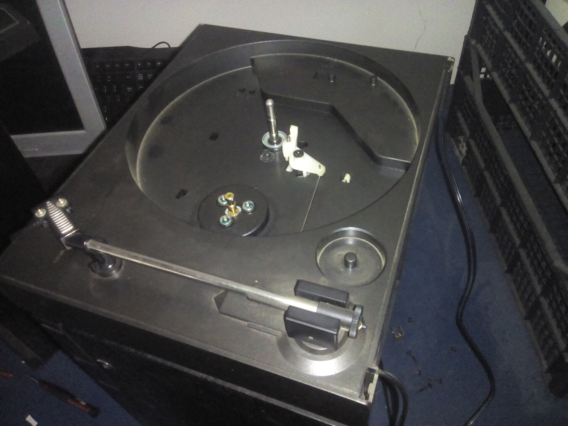

(#) küzmös Gergely hozzászólása Dec 12, 2025 /
motor fordulatszám
Sziasztok! Lenne egy olyan kérdésem hogy találkozott-e már valaki olyannal hogy a 45.-ös kislemez jól szól, de a 33.-as hallhatóan lassú. A motor fordulatszám állító potméterei maximumon vannak.
(#) Gafly válasza küzmös Gergely hozzászólására (») Dec 12, 2025 /
Szijja rendben?
(#) zolika60 válasza küzmös Gergely hozzászólására (») Dec 12, 2025 /
Az is lehet, hogy mindkét fordulat lassabb a kelleténél, de ez 33-on jobban észrevehető. A meghajtást kell vizsgálni, a szíjat, vagy görgőt, ami épp van benne. Valamint a tányér csapágyazását, meg a motorét is.
(#) CHZ válasza küzmös Gergely hozzászólására (») Dec 12, 2025 /
Mar az sem ok, hogy a potikat maximumra kell tekerni.
Rajzot keress hozza, sokat segithet. Letoltheto mobil aplikacio amivel pontosan merheto a fordulat, tanyerra helyezett teloval.
(#) küzmös Gergely válasza Gafly hozzászólására (») Dec 13, 2025 /
Ez egy Schnider Midi 2500RC nevű mini-hifi torony, amiben le volt szakadva a szíj, nos a leszakadt szíj, és a tányér külső, belső kerületének mérése után arra jutottam hogy a szíj 127-128mm-es lehetett. Megnéztem az alapméreteket, 128.-tól indul a legtöbb, de van 124,126, és minden is fellelhető. Könnyen lehet akkor hogy rosszat vettem hozzá (diameter 128mm). Valaki már ezzel is mókolt, mert amikor levettem a tányérfogó kis zegergyűrűt, a műanyagtányér alig akart lejönni a belekövesedett műszerolaj miatt, legalább is az illata alapján az volt, pedig ott nincs csapágy, csak a tányér forog a nútjában. Ezt letakarítottam. A régi szíjat meg még akkor megpróbáltam összeragasztani, ami csapnivaló eredményt adott, lassú volt mindkét lemez, ráadásul berezonáltatta a tányért is néha.
A hozzászólás módosítva: Dec 13, 2025

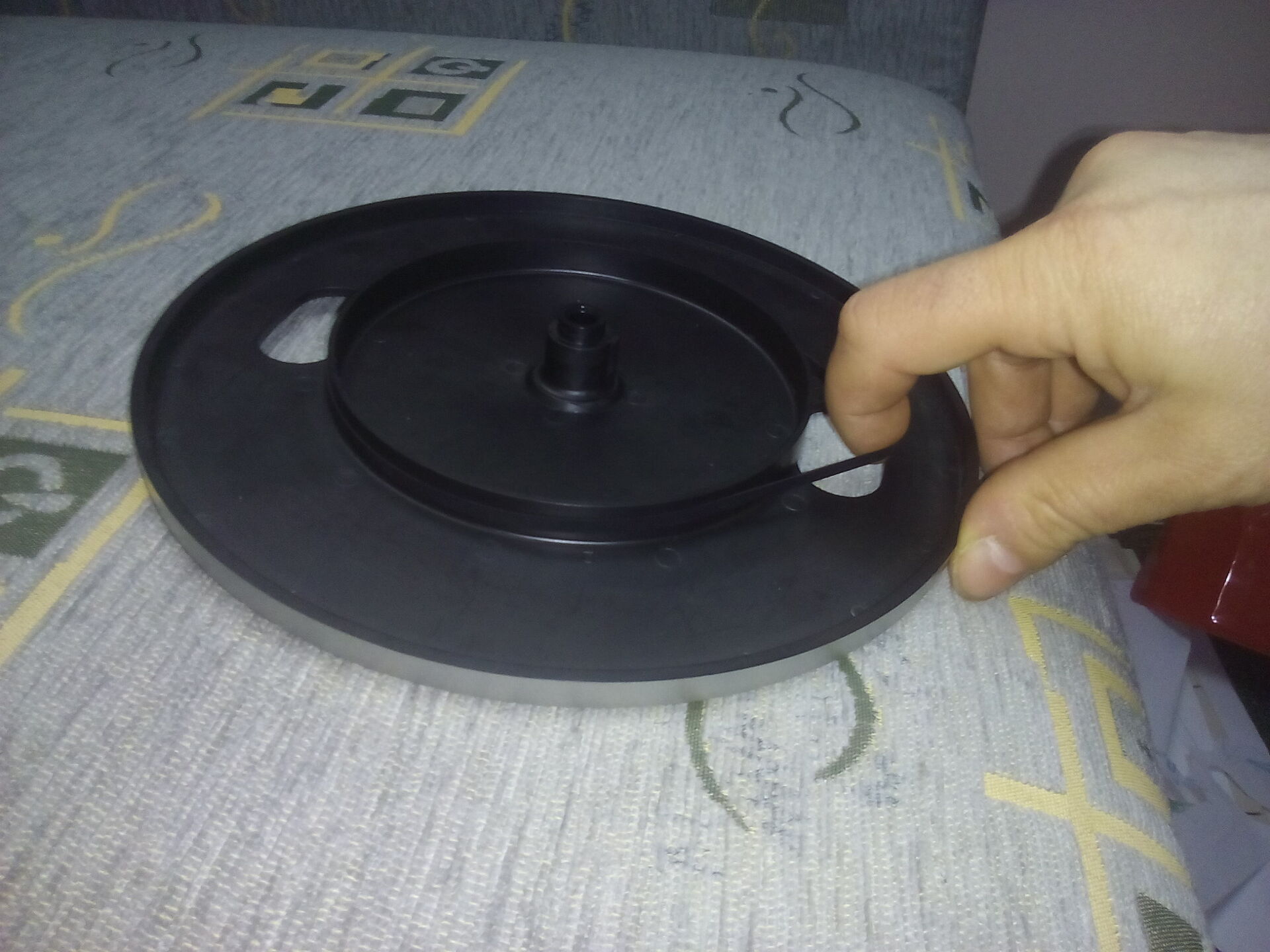

(#) küzmös Gergely hozzászólása Szo, 13:48 /
lemezjátszó tányér
Sziasztok! BÚÉK mindenkinek. Olyan kérdéssel jöttem volna ide, hogy mitől lehet az hogy a lemezjátszó tányér "berezonál", mintha nem lenne egyensúlyban, vagy a tengely, esetleg motor tengely? Nincs összekenve, de meg is takarítottam.. Olyan mintha ki kéne centirozni.. de ez egy könnyű műanyag tányér. Úgy rezonál, belibeg, mintha így lenne kitalálva.
(#) elektrorudi válasza küzmös Gergely hozzászólására (») Szo, 15:48 / 2
Lehet, hogy éppen a bőséges kenés hiányzik neki. Akkor tud valami rezonálni, ha van rá elég hely. Azaz, ki van kopva a tengely és/vagy a persely. Ez lehet a tányérnál is és a motornál is. Távgyógyítással, nem lehet behatárolni, hogy melyik a főbűnös. Normális esetben, a kenést fínom műszerolajjal szoktuk végezni. Ha viszont nagyon nagy a hézag a tengely és persely között, akkor a műszerolaj, halottnak a csók. Próbálj valami sűrűbb olajat használni. Ha nem jön be, akkor még mindig letudod mosni.
De ilyen minőségű készüléktől (műanyag tányér), ne várj csodát.

(#) küzmös Gergely válasza elektrorudi hozzászólására (») Szo, 22:13 /
Hú emberek, köszönöm szépen a segítséget. Műszerolajat nagyon folyósnak vélem én is, de találtam egy kis 15W40.-et a garázsban. Na az mézesebb jellegű. Ki akartam próbálni. Igazatok volt, a tányértartó tengelyt, és a kis tányért is finoman megkentem vele, amiben forog.. olyan "simába" vágta magát, meg se libben, se rezzen, csak szépen pörög. Ez amúgy ugyanaz a kütyü , amiről már kérdeztem fent, hogy a kislemezt (fülre) jól, míg a nagyot lassan játssza. 128mm-es szíj van rajta. Gondolkoztam most hogy fordulatszámot hogy lehetne növelni.. most vagy picit nagyobb feszültséget adok a motornak (macerás, és lehet nem is tolerálja), vagy a lemezforgató tányér kerületét csökkentem (nem lehetséges, műanyagot biztos nem fogok esztergálni), amit viszont büntetlenül, és szemtelenül egyszerűen tudok az a motor tengely átmérőjének növelése. Nos.. szigetelőszalag jó barát volt. Egy rétegben jó, két rétegben már sok!
(#) tiko77 válasza küzmös Gergely hozzászólására (») Vas, 8:19 /
Pedig annak jónak kell lenni a gyári paraméterekkel szigetelőszalag nélkül is, más lesz ott a gond.
Először is ellenőrizd amit már előttem is ajánlottak, mobilos applikációval meg lehet nézni a pontos fordulatszámot.
https://www.youtube.com/shorts/zZJp8nKD-wk
A szíj nem nagyon feszes? Az is okozhat lassulást ha terheli a motort, gondolom nem túl izmos motorja van.
Érdekes lenne látni hogy van megoldva a 33/45 váltás, 1-2 kép segítene, van hogy mechanikusan oldják meg, esetedben elmondás alapján erre tippelek bár csodálkoznék rajta, és van hogy elektronikával állítják be a két fordulatszámot, ebből is van többféle megoldás. Olcsóbb készülékeknél a kis motorban lehet elektronika. Itt egy ilyen, nálad is szerintem ez lesz:
https://www.joom.com/hu/products/5fc44b9d8905e3010729340e?currency=...PD_BwE
(#) küzmös Gergely válasza tiko77 hozzászólására (») Vas, 11:12 /
A szíjat nem érzékelem feszesnek, ez az a fajta kis műanyag tányér ahol két "lyuk" nagyban megkönnyíti a felhelyezést, simán ráakasztom a tengelyre, nem kell szinte húzni, feszíteni se, épp csak egy nagyon kicsit. A többihez képest legalább is, amiket életemben feltettem. Ez az applikáció nagyon érdekes, megnézem majd hogy mit mutat. a 33/45-ös váltás mechanikus, fröccsöntött fehér műanyag "tilitoli" karok a két állás tekintetében.. A hátáról már nem készítettem képet, de valóban azt is láttam hogy a motor hátára van erősítve egy kerek kis nyáklap, amin van a két kis fordulatszám szabályozó potenciométer.
(#) elektrorudi válasza küzmös Gergely hozzászólására (») Vas, 12:53 /
Nem is lehet olyan rossz ez a lemezjátszó. A '80-as, '90-es években, az országban kapható minden nyugati (japán) lemezjátszó ilyen műanyag volt. Legfeljebb nem fekete színben, hanem ezüstszínűre festve. A műanyag (akril) tányért a mai napig használják. Jó, jó, nem ilyen fröccsöntött formában, hanem 5-6 centi vastagságban.
Ha láttad a potikat, akkor miért szigszalaggal próbálkozol? A potikkal nem lehet beállítani a j sebességet?

(#) tiko77 válasza küzmös Gergely hozzászólására (») Vas, 14:52 /
Akkor a szíj rendben, a kis potikkal meg az applikáció segítségével egész pontosan be fogod tudni állítani a fordulatszámokat. Ha szerencséd van a potméterek mellé odaírták hogy melyik a 33 és a 45. Ha a poti szabályoz de nem lehet beállítani a kívánt fordulatot akkor lehet gyanakodni az áramkörben a kis elkókra de csak akkor érdemes hozzányúlni ha tényleg gond lenne, szerintem jó lesz az.

(#) küzmös Gergely válasza elektrorudi hozzászólására (») Vas, 20:24 /
A helyzet az az volt hogy a nagylemez (33) lassúnak tűnt, a potméter maximális állásában is, míg a kislemez (45) a potméter max. állásában, ütközésénél "fülre" jó volt. Ezért akartam valamilyen úton módon picit "sebességet növelni". Igen, a kis nyákon oda van írva, viszont a műanyag házra már nem, de egy fehér filccel lehet pótlom eme hiányosságot, mert el lehet vele szórakozni, ha belezavarodik, azaz elfelejti az ember. A szíjat tolómérővel nézegettem, tányér belső, külső átmérő.. távolságok.. 127mm.. (128mm volt az Alin. a legkisebb, 540Ft "ákciósan". Hááát nem tudom.. az sem kizárt hogy mellélőttem vele.) Egy elektro boltban is voltam, ott egy 5800Ft.-os 126mm.-es szíjat akartak adni, azzal a felkiáltással hogy "jó lesz az, az se jó ha nagyon laza.. " Annyit viszont meg a gazdája nem akart beleinvesztálni. Mivel az egész mini torony nem volt annyi, mint a szíj lett volna.
(#) tiko77 válasza küzmös Gergely hozzászólására (») Vas, 21:04 /
Hát nem semmi 5800Ft, itt olcsóbb.
https://arwill.hu/termekek/audio-video-tv-alkatreszek/meghajto-szij...90007/
Ha nem feszül nagyon a szíj és csúszni sem csúszik akkor jó. Végül sikerült beállítani a 33 és 45 -ös fordulatot?
