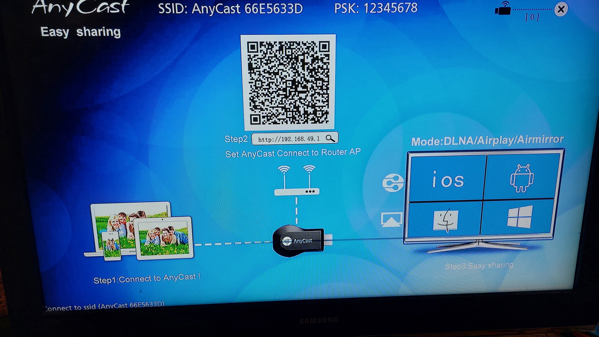

Ismét segítséget kérnék a témában.
Vettem egy ilyet.
Összedugtam a tévével, adtam neki tápot, az egység által kiadott kép meg is jelent.
A hozzá adott doksi nehezen, de valamelyest olvasható, a biztonság kedvéért megnéztem 4-5 tutorialt a youtube-on. Ha jól láttam, úgy történik a telepítés, hogy ezt az eszközt először a telefonnal kell csatlakoztatni. Ezt úgy csinálják, hogy a telefonnál a wifi menüpontba belépve vagy megjelenik egy "AnyCast....", vagy új hálózati eszközként fel kell venni. Sajnos nekem nem semmit nem sikerül csatlakoztatni úgy, hogy SSID: AnyCast66E5633D ill. az 12346578.
Mit csinálok rosszul?

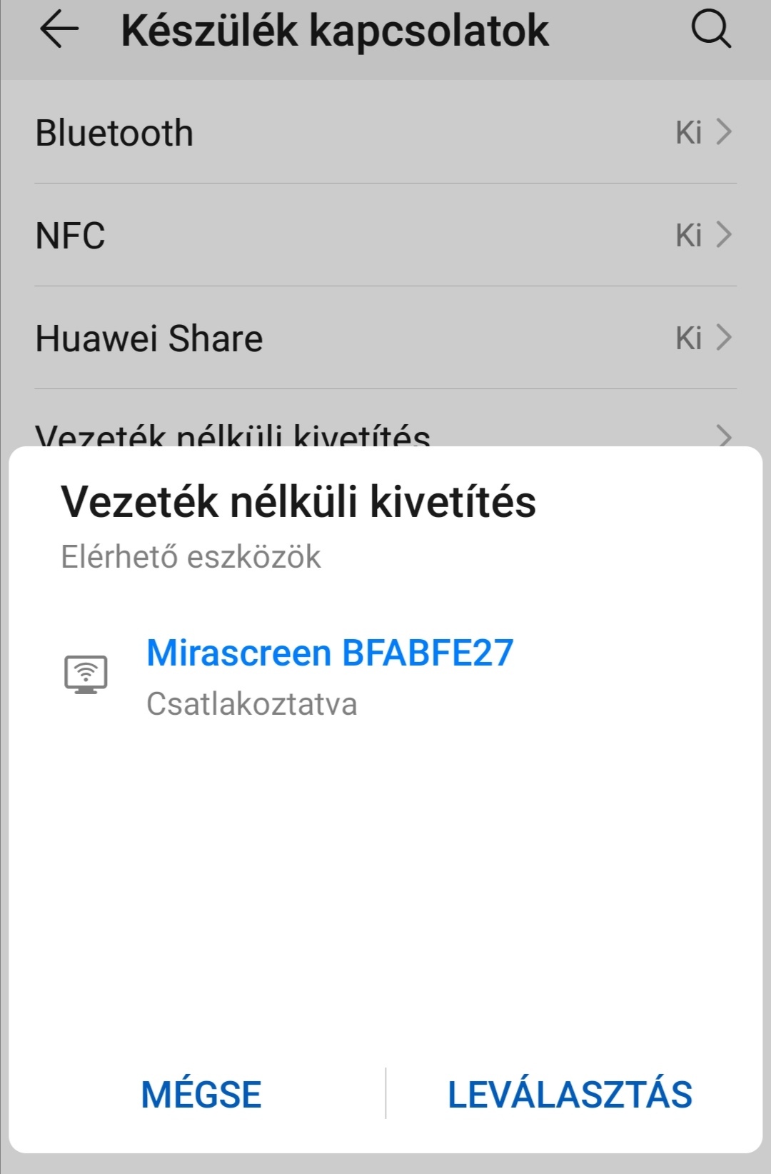

(#) uniman válasza teglascs hozzászólására (») Aug 30, 2025 / 1
Igaz ez nem LCD TV probléma ugyan...de:
Nem ennyire bonyolult!
Elővettem az enyémet:
A telfonon a vezeték nélküli kijelző/képernyő/ vagy esetemben kivetítés menüben megjelenik a Mirascreen és ahhoz csatlakozom (simán, jelszó nélkül), és már tükröződik is a TV képernyőjén a telefonom képernyője.
Azt hiszem jó WiFi jel is kell hogy legyen a közelében (anélkül nem próbáltam)

(#) teglascs válasza uniman hozzászólására (») Aug 30, 2025 /
Köszi, sajnos nekem a telefonon ugyanezen a képernyőn nem jelenik meg az eszköz.
Mondjuk ezen nem csodálkozom, mert szegény "azt sem tudja, hol van"(=nincs felregisztrálva a helyi hálózatra).
(#) 444Tibi válasza teglascs hozzászólására (») Aug 31, 2025 /
Szia.
Évek óta használom a funkciót, amúgy csodát ne várj tőle mert néha késik és egy 16:9-es képernyőn nagyon hülyén néz ki a telefon képernyője álló módban.
Nem kell hozzá semmi hálózat se router se semmi csak a kütyü meg a telefon. P2P alapon megy.
Nyisd meg a telefon Beállításokat és ott van kereső.
Valamelyikre kell találatnak lennie:
miracast
ezcast
screen mirror
képernyő tükrözés
tartalom átküldés
képernyő megosztása
vagy valami hasonló menüpont.
Ha megtaláltad már menni fog.

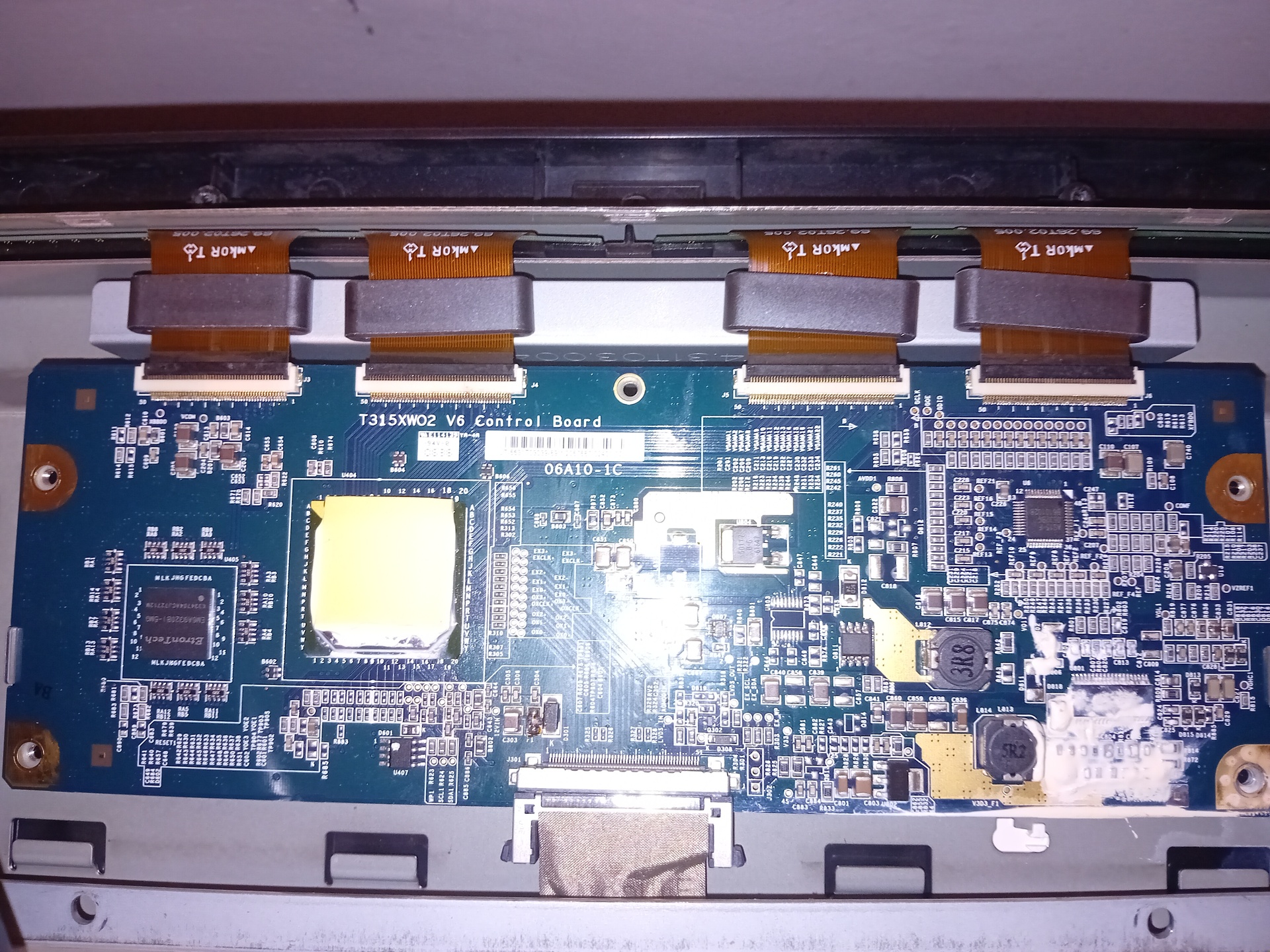

Sziasztok! Kaptam egy régebbi LED tv.-t. Ez egy LG 32LB2R névre hallgató készülék. Gyártási dátuma (jó régi) 2006 szeptember. Nos ez a készülék 2008.-ban lett elpakolva, villámkáros volt. Most 2025.-ben ideadták, hogy "fogja a helyet, meg amúgy is nézzek már bele", mert anno volt egy szerelőnél aki visszaszolgáltatta. Azóta csak a helyet fogja.. Nos bekapcsoltam, s valóban az volt amire emlékeztek, háttérvilágítás van, zajos, kerepelő, ciripelő hang kíséretében, képtartalom nincs. T.-CON lapot néztem (T315XW02 V6), valaki valóban járt már benne, biztosítéka megpatkolva. Elkezdtem méregetni ott. Tápfesz 11,9V oké, VGL -5,8V , VGH +26V AVDD 15,3V , VCOM 0V , AS15F forrong. Hát oké gondoltam, akkor megrendeltem az AS.-t. Beépítve meglett az a VCOM feszültség is, jelesül 6,25V-ot mérek. Lett kép, húzásos, csíkos, a hang ugyanolyan rossz, gerjed. A hang ugyanúgy erősen "mákos" ahogy a videó mutatja. Ez mi lehet, ami ennyire belerondít? Táphiba (kicsit nyüszít) ,alaplap? Amúgy végigmértem a kijövő feszültségeket is, a 19V , valami 18,89V, a 12V, az 11,95V, az 5V valami 4,7V, a 3.3V, az 3,2V.. meg van egy pont ahol 16V van feltüntetve, de csak 6V.-ot mérek. Jah, s még egy két tünet, néha nem kapcsol be, bizonytalanul "áll fel.", illetve olykor "kifagy", kép kimerevedik, ilyenkor hang marad. Segítségeteket előre is köszönöm.

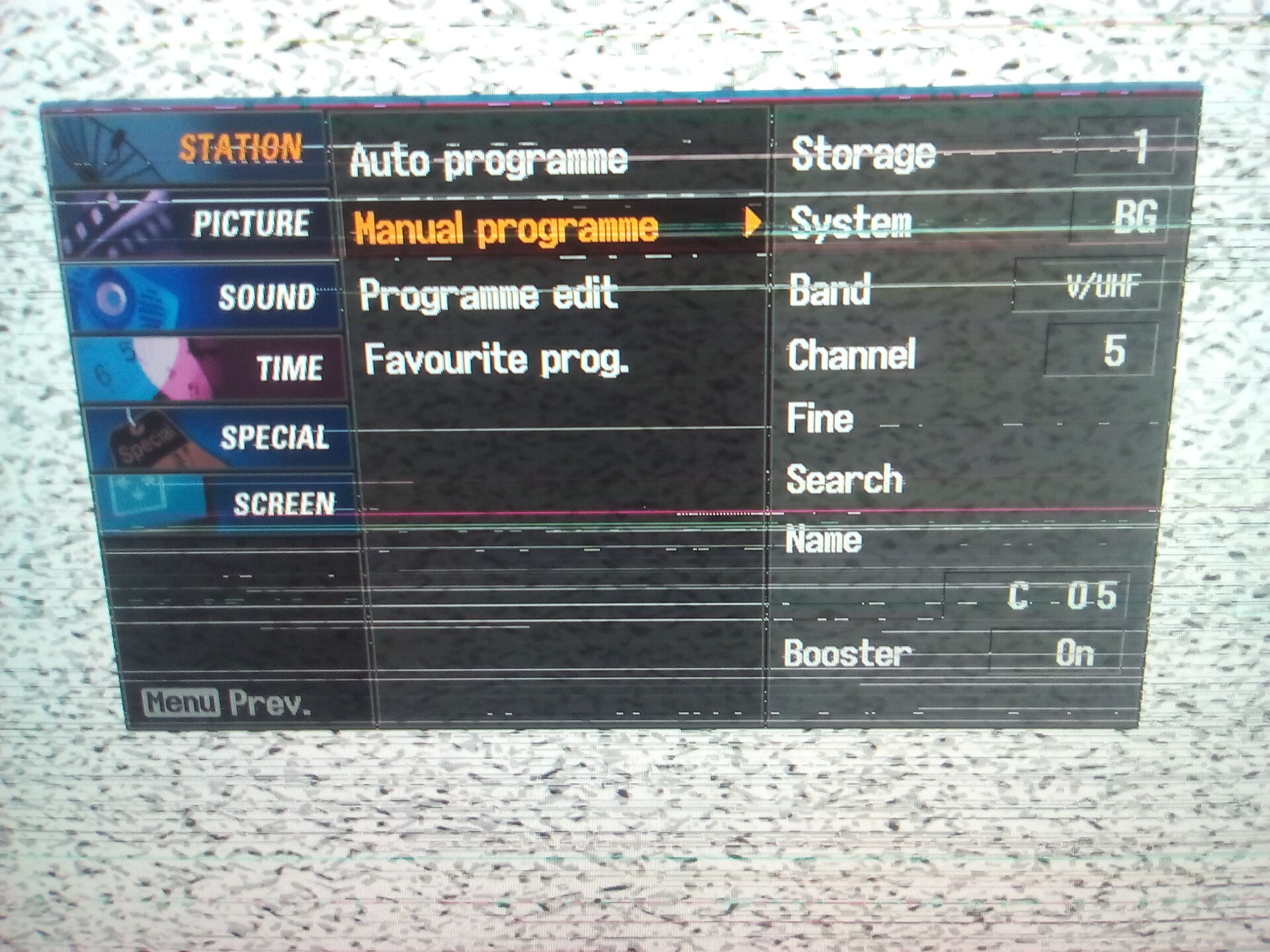

Egy korosabb készülék (Samsung LE46C750R2Z; kb. 2010-12?), ami a mai napon a bekapcsoláskor a mellékelt képen látható függőleges csíkozással indult.
Már igen sokat szolgált az tény.
A kérdés, hogy ezzel lehet/érdemes foglalkozni még?
Vagy kezdjük el keresni az utódját?
A választ előre is köszönöm.
