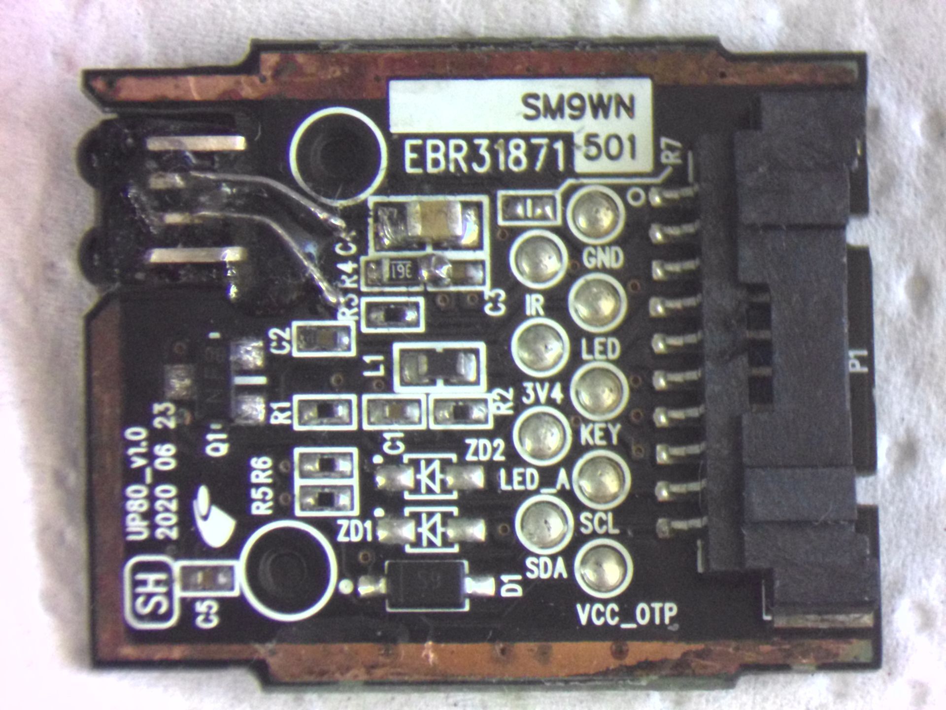

(#) Ferkógyerek hozzászólása Máj 2, 2025 /
LG75UP76703LB Infra panel hiba
Hoztak hozzám egy LG75UP76703LB TV-t javításra.
Tudni lehetett hogy az infra vevő panelra folyadék került már régebben, minek okán a távirányítóval nem volt használható. A tulaj ezért telefonról kezelte a készüléket mindaddig, amíg a bekapcsoló gomb, amely szintén ezen a panelen van, működött. Végül a bekapcsoló gomb is megadta magát, így került hozzám a TV.
Ahogy számítani lehetett rá, az infra vevő panelja nagyon rossz állapotban volt, némely alkatrész a szó szoros értelmében le volt rohadva róla. A szétrohadt és menthetetlenül oxidos alkatrészeket cseréltem, köztük a nyomógombot is, a vezetősávokat pótoltam. Most már be lehet kapcsolni a TV-t mind a nyomógombbal mind a távirányítóval, viszont csak a háttérvilágításon látszik hogy a TV bekapcsol, semmilyen kép nincs rajta.
Kérdezném a hozzáértőktől hogy az infra panelen lévő U1 IC hiánya okozhatja-e hogy a TV rendszere nem áll fel, vagy máshol lehet a hiba?
Az U1 funkciójáról fogalmam nincs viszont a Data és Clock lábak hozzá vezetnek.
Az IC-t megtaláltam a burkolat alatt, de a két szélső kivezetése teljesen megsemmisült, nem helyreállítható.
(#) img válasza Ferkógyerek hozzászólására (») Máj 2, 2025 /
Az U1 gyanúsan egy optikailag égethető prom és szerintem helyrehozható mert a 3. kép szerint máshol is hozzáférhetőek a lábai csak lokálisan le kell csiszolni róla a fedő réteget.
Én a készülék szétszedése után azonnal zárlatkereséssel kezdtem volna mert így, hogy már helyreállítottad nehezebb lesz megtalálni, hogy annak következtében mi ment el a többi panelen.

(#) Ferkógyerek válasza img hozzászólására (») Máj 2, 2025 /
Bennem fel sem merült hogy a TV nem működik.
Gondoltam a nyomógombot valahogy biztosan ki tudom váltani, ha pedig az infra vevőt is sikerül életre kelteni az csak bónusz.
Az LG-nek erre az aljas húzására nem gondoltam, hogy beletesz egy azonosító IC-t.
Most már értem, hogy miért van a neten millió féle ilyen vevő, melyek hardveresen 100%-ban megegyeznek csak a beégetett azonosítóben térnek el.
A csiszoláshoz nincsenek szerszámaim, az egész alkatrész 1,5x2,9mm, a fotó mikroszkóppal készült.
Aliexpress-en lehet kapni ilyen finomabb grinder-eket.
