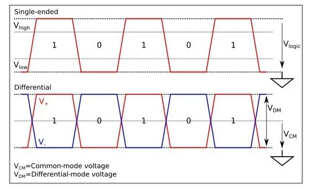

(#) Bakman válasza Régi motoros hozzászólására (») Sze, 19:19 /
Nem lehetséges, hogy az RS485 és nem RS232?
(#) Gafly válasza Bakman hozzászólására (») Sze, 19:28 /
Soros mindkettő.
(#) Bakman válasza Gafly hozzászólására (») Sze, 20:02 /
OneWire is soros adatátvitel. UART, I2C, SPI is soros kommunikáció. Megfejtés a mellékletben.
szerk.:
Felső: RS232, alsó: RS485.
A hozzászólás módosítva: Sze, 20:03

(#) Régi motoros válasza Bakman hozzászólására (») Sze, 22:01 /
Annyit vitatnék ebben a képben, hogy a felső ábra csak TTL szintű jelet ábrázol.
A valódi RS232 szintén szimmetrikus (pozitív és negatív) feszültséget használ a GND -hez képest és invertált a logikája is. Tehát HIGH (1) állapot = -12V, a LOW (0) állapot = +12V.
A hozzászólás módosítva: Sze, 22:07
