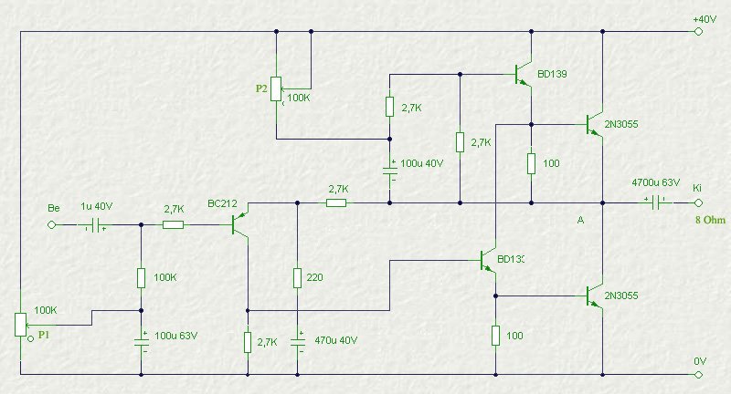

Sajnos kipurcant a vidi végfokja,majd később javÍtom,maradt a tda-m,az is elég egyenlőre.Tudnátok esetleg egy A osztályú tranzisztoros erősÍtőt ajánlani,ami nem olyan bonyolult? 15-20 W teljesÍtménnyel megelégszem.Előre is köszönöm a fáradozást.
Tudom,hogy ezekbe kell kimenőtrafó,annak majd utánajárok valahogy.
(#) sound.man válasza cleetus hozzászólására (») Aug 26, 2008 /
Én még nem hallottam h ezekbe kell kimenő trafó de ami szimpla tápfeszről jár abba tuti kell kimenő kondi. Kimenőtrafó ahogy tudom az csak a csöves erősítőknél meg a 100v-os rendszereknél is van valamilyen trafó.
(#) cleetus válasza sound.man hozzászólására (») Aug 26, 2008 /
Nekem van egy régi könyvben (D.Nührmannprofesszionális kapcsolástechnika I.kötete) egy 1.5wattos A osztályú erőlködő,ahoz kellett kimenőtrafó.Az ráadásul 16 ohmra lett méretezve.
(#) cleetus hozzászólása Aug 26, 2008 /
Sőt a kimenőkondis megoldások lennének a legjobbak nekem,egyszerűbbek,és van itthon egy rakat kondim,most bontottam egy csomó panelt.Valami kell a vidi végfok helyére,ezért lenne jó az A osztály,úgy hÍrlik szép hangja van,remélem a rockhoz és a metálhoz is megfelelő választás lenne..Tápfeszben bármekkora lehet az erősÍtő,max 100 volt tápfeszű is.

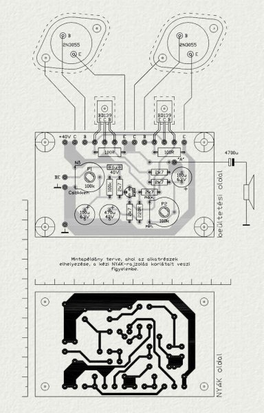

(#) sebestyen_ferenc válasza cleetus hozzászólására (») Aug 26, 2008 /
kimenő trafot akkor alkamaztak amikor a csőves erősítőkről tértek átt a félvezetősőkre! általában a félvezetősőknél nem kell trafo mert a kimeneti impedanciája kelően kicsi!itt egy 20wattos A osztályu:

(#) cleetus válasza sebestyen_ferenc hozzászólására (») Aug 26, 2008 /
Köszönöm!És még a nyákrajz is itt van!! Ezt szeretem ebben a fórumba,gyorsan válaszolnak,és jókat Írnak.
Mégegyszer köszönöm a kapcsolást ferenc.(Nem baj,ha később ferinek szólÍtalak?)
