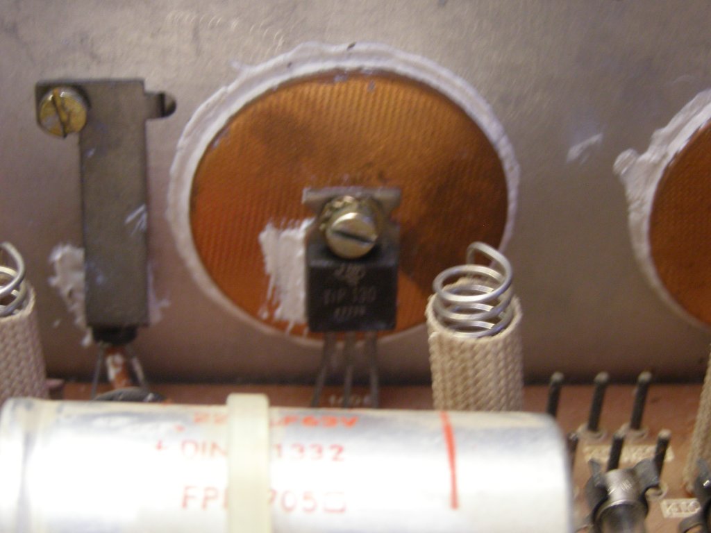

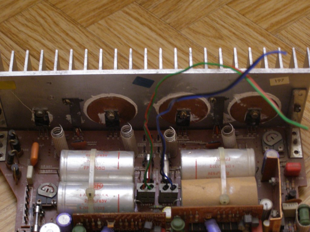

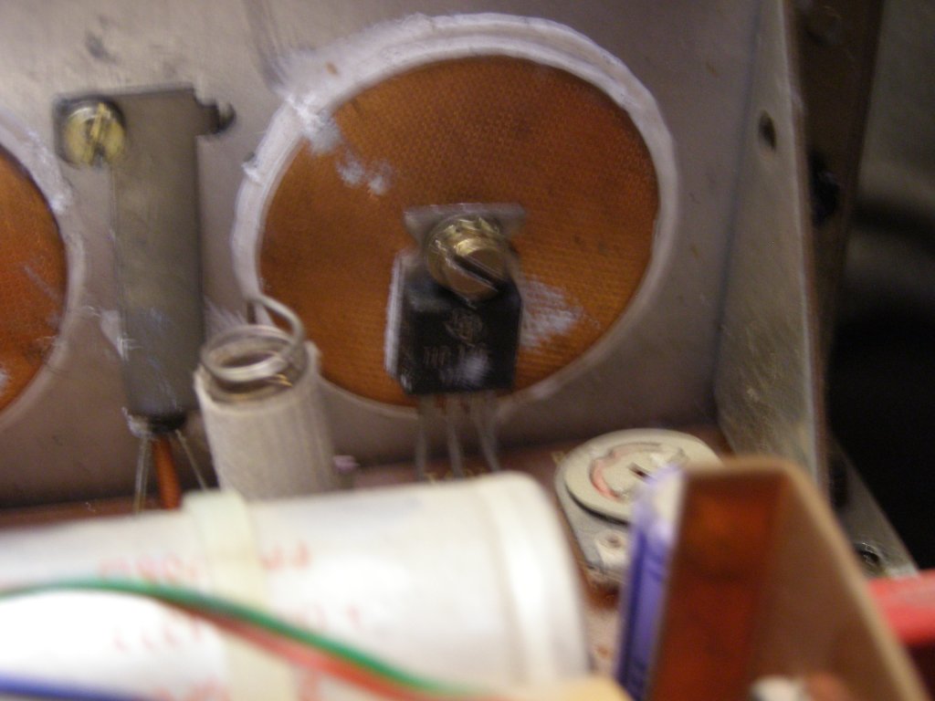

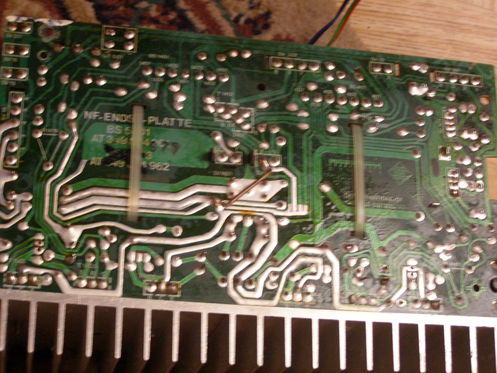

helo. Van egy erősítőm csak nem tudom hogy hány wattos. Van benne 6db tranzisztor 2db tip 130, 2db tip 135, 2db bc 547, ja és a trafó 300wattos
(#) lapose válasza bendoroland hozzászólására (») Aug 27, 2008 /
Mérd meg hogy hány voltos feszültségről megy, akkor többet lehet róla mondani!
(#) Topi válasza bendoroland hozzászólására (») Aug 27, 2008 /
Ezeket a képeket teljesen értelmetlen volt feltölteni. Jobb lett volna, ha paintben megrajzolod a körvonalakat.
(#) bendoroland válasza Topi hozzászólására (») Aug 27, 2008 /
36voltról
Annyit sikerült kibogarászni a képek alapján hogy egytápfeszes az erősítő és kondenzátoros kimenete van.
A tápfeszültég valószínűleg kb. 50V lehet kiindulva a 2200µF-os kondiból.
Akkor kb. 2*25-30W-ot ad le 4Ohmos terhelésre
(#) bendoroland válasza lapose hozzászólására (») Aug 27, 2008 /
van még egy erősítőm ami tip 122 tranzisztorok vannak 2db és 40watt 8ohmra, bisztos hogy 25-30watt.
Az erősítő teljesítményét nem az határozza meg hogy mekkora teljesítményű tranzisztorok vannak benne!
Hiába teszel ebbe a kapcsolásba akár 200W-os tranzisztorokat a tápegység teljesítménye és feszültsége meghatározza a végfok teljesítményét!
jelen esetben a 36voltból 12.7Vos kimenő jelet lehet előállítani(Utáp/2*gyök2). A kimeneti teljesítmény pedig:
Pki=U*U/Rt=12.7V*12.7V/4Ohm=40.5W
DE mivel az erősítőt nem lehet 100%-ig kivezérelni, meg a tápfesz is le esik ezt a teljesítményt nem lehet elérni!
