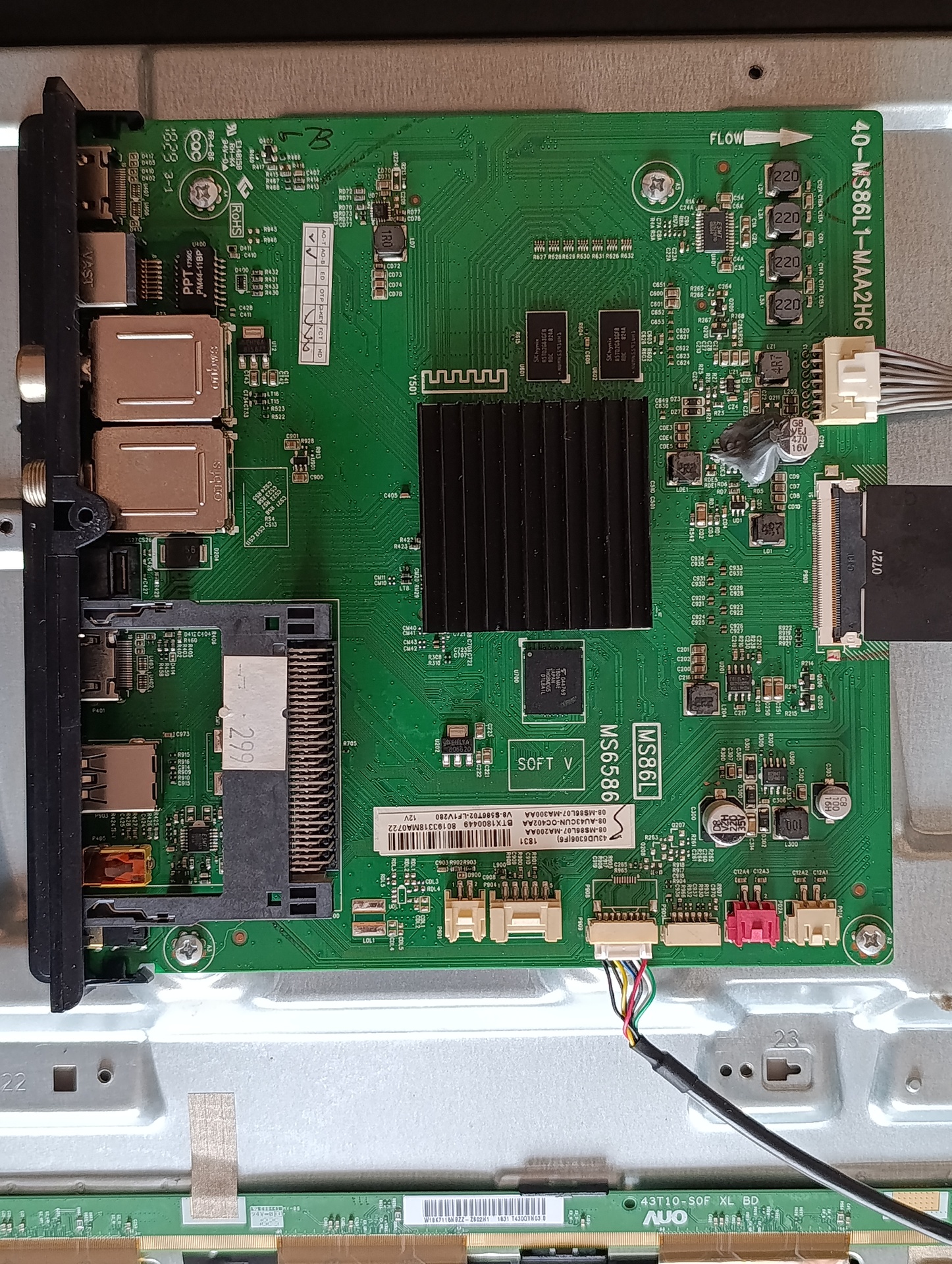

(#) taposdani hozzászólása Máj 7, 2026 /
Thomson/TCL alaplap
Sziasztok! Thomson 43UC6306T típusú tv-hez keresek működő alaplapot!
Típusa: 40-MS86L1-MAA2HG
Ha valakinek van és eladná, kérem jelezzen! Köszönöm!
(#) img válasza taposdani hozzászólására (») Máj 7, 2026 /
Miért nem javítod meg a mostanit? Mi a baja?
A hozzászólás módosítva: Máj 7, 2026
(#) taposdani válasza img hozzászólására (») Máj 7, 2026 /
Szoftveresen rossz vagy a proci halott!
Mi a hibajelenség?
A kristályt mérted, a frekije rendben? A proci és a flash közti kommunikációt mérted? Mármint ez utóbbit nem konkrétan, csak, hogy van-e valami történés. Mert ha van, akkor a proci nem halott.
