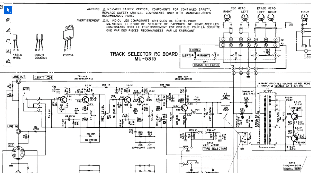

Ha nem töröl előmágnesezés sincs!
T. oszc. áramkörét nézd át, néhány mérés, meg lesz a hiba oka.
C29 kondit érdemes megnézni.

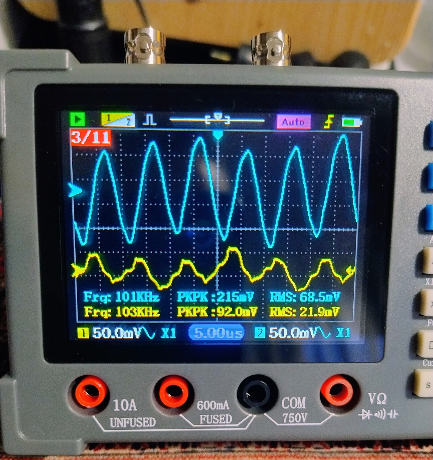

(#) teddysnow válasza teddysnow hozzászólására (») Júl 12, 2026 /
Még mindig Akai GX-215D. A felvételeken, bal oldalról hallok egy határozott dübörgést. A hozzákapott szalagokon nem hallok ilyet. A "szerelés" előtti felvételeimen halkan, csak odafigyelve hallom. Tehát a tranzisztor és kondi csere, szétszedés, összerakás után lett a felvétel bal oldala dübörgős.
Mellékelve a felvétel.
Ha felvételre állítom a magnót és Pause-ba kapcsolom, majd én forgatom az orsót, akkor is lejátszásnál vagy már felvételközben a kimenetet monitorozva hallható a dübörgés. A jobb-bal törlő fej sztereo módban sorba van kapcsolva. Esetleg még a felvevő fej lehet hibás. De annak is csak a bal oldala? Vagy elállítódott, de akkor a jobb oldalnak is rossznak kellene lennie, nem? Gyári, leragasztott állapotban vannak a fejek csavarjai. Olyat is próbáltam, hogy felvétel közben a szalagot kézzel, tengely irányban mozgatom, hátha nem fekszik fel rendesen fejekre, de semmi hatása nem volt.
Mi okozhatja ezt a zajt? Találkozott már valaki ilyennel?
zaj.wav
(#) CHZ válasza teddysnow hozzászólására (») Júl 13, 2026 /
Szerintem felvevő erősítőben valamelyik tranzisztor okozza.
Kimérni nem igazán lehet, csere...
(#) teddysnow válasza CHZ hozzászólására (») Kedd, 21:00 /
Tegnap későn értem haza, csak szétszedtem és mértem kettőt szkóppal, hátha látszik a zaj. Az egyik a "Rec Level" poti a másik a "Rec Level Adj" poti. Ezek választják el a fokozatokat, gondoltam majd így "kiszakaszolom" a hibát. Semmi idevágó nem látszott.
Ma tovább jutottam. A két oldal TR5 tranzisztorának kollektorát hasonlítottam össze. Kék a jószólós oldal, sárga a rossz. A két TR5 bázisa és emitterének jelalakja teljesen egyforma, kivéve a kollektoruké. A tranzisztor csere nem javította meg. Elkezdtem méricskélni az ellenállásait és kondenzátorait. Cseréltem egy "új" kondit, a C19-et, mert találtam magamnál egy 0.2 helyett 0.1 ESR-űt. Bekapcsoltam és megjavult. Két dolog lett gyanús a csodában. A kimenő jel 100kHz helyett csak 50kHz és 60mV helyett 1 Volt lett. Már a pákát el is raktam, amikor észrevettem, hogy lehúzva maradt a felvevő és törlő fejek 7 pólusú csatlakozója, hogy jobban hozzáférjek. Vissza téve a hiba is visszajött.
Ebből azt veszem le, hogy nagyon gyanús, hogy hibás a fej. Még annyit ki lehetne próbálni, hogy a fejek kivezetéseit felcserélve a hiba átmegy-e a másik oldalra.
Nem tudom, még nem raktam össze, alszok rá egy párat.
(#) user1914 válasza teddysnow hozzászólására (») Sze, 6:54 /
Az L2 C28 csere esetleg könnyebben kivitelezhető. Hátha átmegy a hiba a másik oldalra. Vagy még esetleg a C29 C30 csere.
