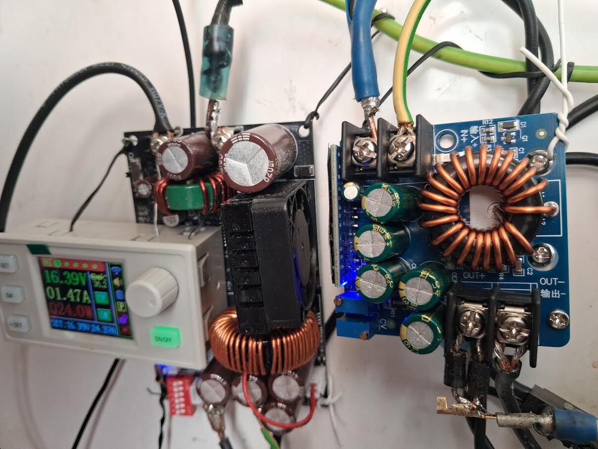

Annyi napelemet akarok rárakni, amennyit elbír, ezért akarok többet rákötni, csak az volt a kérdés hogyan lehet jól, hogy különbözőket vegyíteni.
A külömbözők vegyítrésére sem írtad a tipusait.Akkor KB 4-500W.
Így lehet:
Ezzel a módszerrel kb. annyi energiát buksz (ha nem többet), mint amennyit az extra nepelem(ek) bizotsít. Eleve a tápegység (DC/DC konverter) is fogyaszt, másrész, hogy a tápegység kimenetén értelmezhető mennyiségű energia legyen, a napelemnek nagyon jó megvilágításban kell részesülnie. Mindezek előtt meg kell vizsgálni, hogy a hordozható szerkezet hogyan viselkedik, ha fix 12 - 24 V van rákötve, illetve mit csinál, ha csökken a feszültség a bemenetén.
A Szolár PS -t nem lehet hálózatra /párhuzamosan kapcsolni.(szép füst lenne a vége ) Ez A hálózati TN_S tipusú érintésvédelem helyett IT tipusú. Állt. egy hőkioldó van benne 2S kismegszakitó helyett. A FI /RCD relét nem működteti --olyan kicsi az áram ! A Védővezető hálózathoz nem kapcsolódik--nincs bekötve a dugaljában ! Tehát ez Nem igaz; "Ha be van dugva konnektorba, akkor ez megoldott."
Igen igy kell ..... S igen lehet jól is csinálni. Azért sok energiát nem lehet bukni Pl; a napelemről lejön 300W...a DC/DC konverter kimenetén meg 260...280W Amire figyelni kell ; a 12A "elméleti érték" tehát 8-10 A fölé nem érdemes menni , főleg ha 4órát v többet töltöd.--ELMELEGSZIK--az elégtelen hútés miatt ! kisebb 3-4A töltő árammal egész nap működik.Az inverter része ha 500-600Wp-s az is 20-50%-s terheléssel nem melegszik túl. A kinaiak szerint a 12-16-24V s akkuk tölthetőek 10Vtól.--működik!-- Álltalánosan van a töltő bemenet + A gépkocsis csatlakozó és a C-1 USB ahonnan töltést elfogad. Itt a feszültségemelő üzemmód is működik. De a C-1 is csak a 30W maximumot szereti.(elégtelen hűtés? ) A hozzászólás módosítva: Júl 30, 2026
Idézet: Azzal is számoltál, hogy nevezett felhasználási módban sokkal nagyobb megvilágítás szükséges a napelemnek, mielőtt elkezdene dolgozni a rendszer? „a napelemről lejön 300W...a DC/DC konverter kimenetén meg 260...280W”
Mire gondolsz? mert reggel elindul 2...3W al majd 11 óra után lehet meg az a példabeli 300W. De nem ez az érdekesebb része. Hanem a töltőáram , terhelés, hűtés. A hozzászólás módosítva: Júl 30, 2026
Idézet: Az a baj, MPPT alapú töltésben gondolkodsz, nem DC/DC konverter táplálásában. „reggel elindul 2...3W al”
Nem tudom honnan szedted ezt a képet, de erről csak az ordenáré taknyolást lehet megállapítani.
