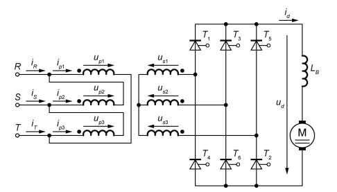

(#) borzol hozzászólása Hé, 12:37 / 1
MHSZ REKI tápegység
MHSZ REKI tápegység 13,8 V 20 A fix feszültségű tápegység fotóját,kapcsolási rajzát keresem.Ha esetleg lenne valakinek egy konkrétan ilyen tipusú tápegysége(lehetőleg működő) vevő lennék rá.
Köszönettel Zola HA3LG
(#) satlokk válasza borzol hozzászólására (») Kedd, 12:15 / 2
Heló szia Küldöm.
Táp.rajz.tif

(#) szepyl válasza satlokk hozzászólására (») Kedd, 21:20 / 1
A tirisztor rajzjele és bekötése is hibás. Létezik anódvezérelt tirisztor, de ritka jószág.
(#) kadarist válasza szepyl hozzászólására (») Kedd, 21:28 /
Jó a rajzjel, így is szokás jelölni a gate-et.
(#) satlokk válasza szepyl hozzászólására (») Sze, 12:13 / 1
Szia a rajzot nem én készitetem, hanem aki tervezte abban az időben.Valamikori egri rádióklubban követék el ezt a manővert.

(#) Peter65 válasza szepyl hozzászólására (») Sze, 21:54 /
Szerintem is rosszul van berajzolva, az anódót és a katódot felcserélték. Feltételezem, hogy nagyobb kimeneti feszültség esetén a kimenetet rövidre gondolták zárni a tirisztorral, és ahhoz az anódot kellene a + pontra, és a katódot pedig a - pontra kötni. Ilyen bekötés mellett tudja csak a túlfeszültség zpd12-n keresztül begyújtani a tirisztort. Mondjuk a zpd12 helyett is inkább zpd15 kellene, mert szerintem már 13,6V-nál is könnyen előfordulhat ilyen védelmi gyújtás. Vannak benne egyéb kritizálható megoldások, de nem szeretnék senkit megbántani.
