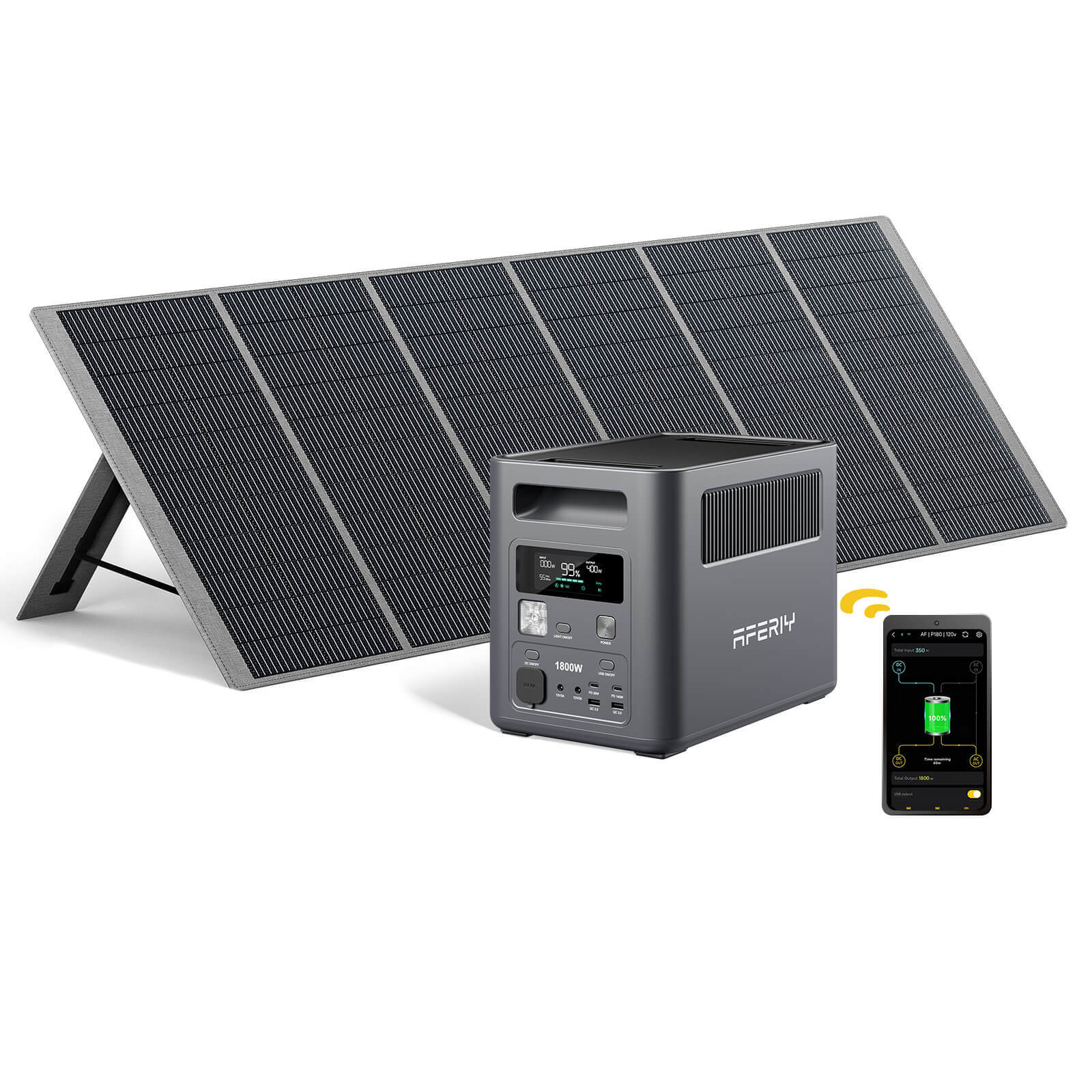

(#) Atis57 válasza tothgyula hozzászólására (») Hé, 17:00 /
Itthon is előfordul 60-100 órás áramszünet.(viharok, hóesés , árviz )
A hűtők; az adatlapjuk szerint 6 --8 óra, a drágábbak (A++) meg 11 órát. ezt námelyik fagyasztó is tudja.
Persze ha alagsorba/pincébe teszed és +hungarocellel körberagasztod eljuthatsz a 24 óráig is.
Na ez a 3f szivattyú milyen gyakran menne? mert annyiszor kellene az agregátort inditani-
A fafűrészelés meg a hegesztés sokkal ritkább--ha nem vagy vállalkozó.
Azért a napelem lehet ennyi is; -kép
https://www.google.com/search?sca_esv=5defce9e8cee4e33&sxsrf=AP...IAIoAQ
