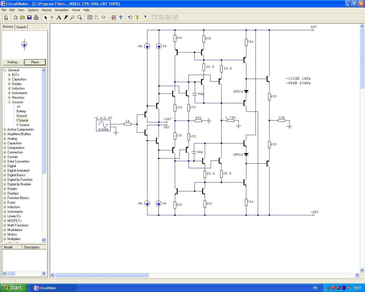

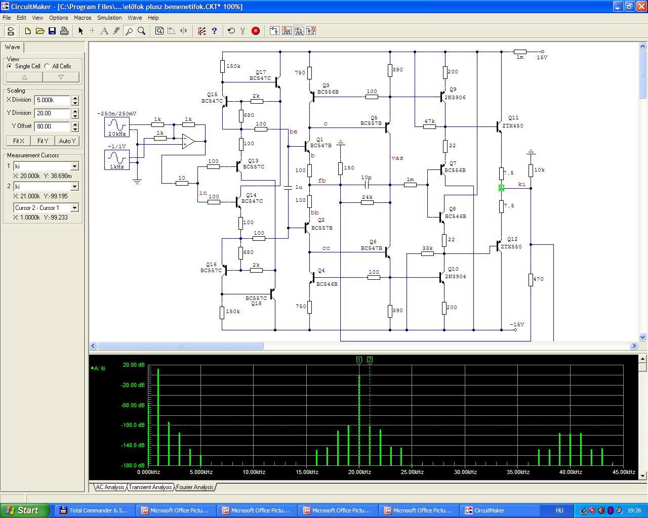

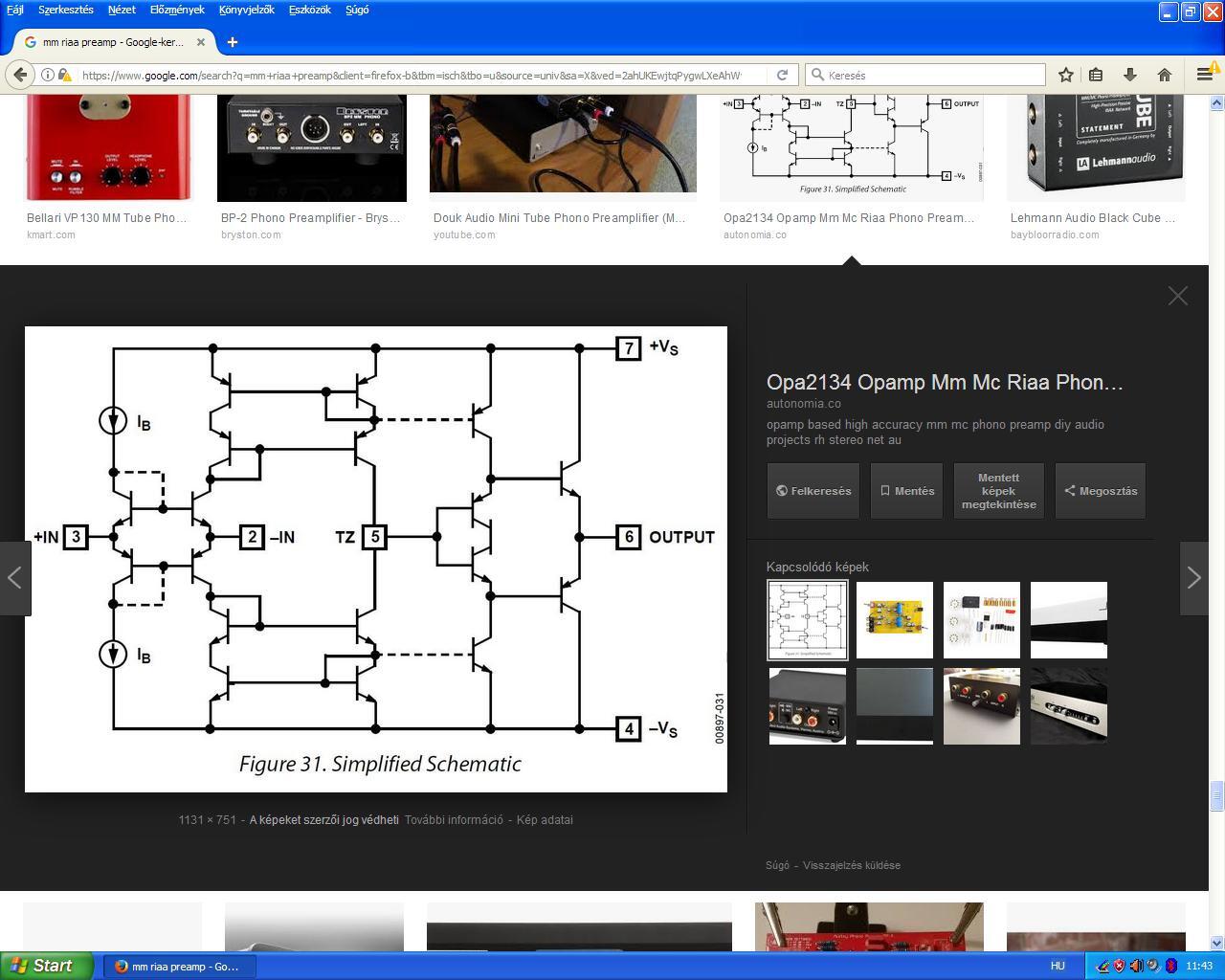

(#) Karesz 50 válasza Karesz 50 hozzászólására (») 20:09 /
Megint szöget ütött a fejembe valami. Ha akarok, magammal is tudok ellentmondásokba keveredni.
Egyszer már meg lett állapítva, hogy akkor nulla torzítása egy visszacsatolt erősítőnek, ha annak a fokozatnak ahol (az előtorzított) kimeneti jel kivonódik a bemeneti jelből, az áramváltozása nulla. Ekkor nem torzít a félvezető (akár BJT, akár FET), merthát csak ott van és nem csinál semmit. És ez a jelösszegzés (kivonás) általában az első (bemeneti) fokozatban történik. Még valamelyest lehet bonyolítani ezt az elvet azzal, hogy bemeneti fokozat benne van-e a visszacsatolókörben, vagy nincs benne. Most nem ez a lényeg.
Van ennek az elméletnek egy homlokegyenest ellenkezője is: az áram-utánhúzás. Itt ponthogy nem a nulla bemeneti áramra megy a törekvés, hanem arra, hogy meg legyen tükrözve a nagyjelű fokozat árama a bemeneti fokozatban. És mégis nagyon kicsi ezeknek az áramköröknek a torzítása... viszont nagyon gyorsak.

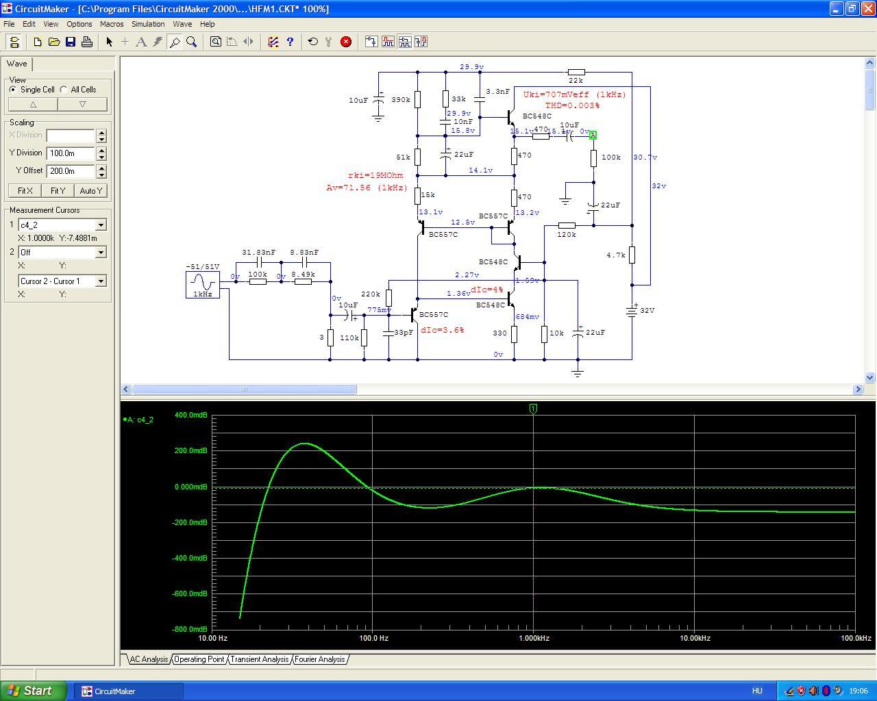

Mutatok néhány példát. A HFM1 még nem lopódhatott az OPA134-ből, mert akkor ez ez opamp akkoriban még nem létezett. De a kapcsolás alapötlete állítólag valahonnét koppintva lett - pontosabban, ahogy Darvasék írták - nem volt újdonság az elektronikában.
A másik kettőnek már lehet köze hozzá... az egyiknek mindenképpen, ezt biztosan tudom : )
Be kell vallanom, hogy máig nem értem tisztán ezeknek a kapcsolásoknak a működését (a fent leírtak miatt), de tény, hogy elég jól teszik a dolgukat. Most ezen a fából vaskarikán törpölök.
