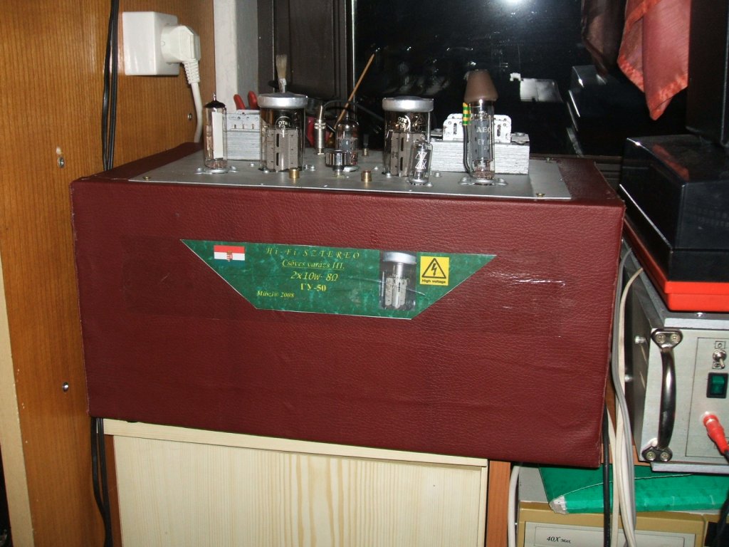

Helló mindenkinek!
Amit felrakok nem igazán ki mit épített, de gondoltam megmutatom.
A GU-50 csöves erőssítőm kinőtte a dobozát, és kapott egy másikat.
(Sajnos a nixie szimbólumcső eltörött )
A doboz bordó műbőrrel van bevonva.
A doboz elkészítésben tett nagy segítségért óriási köszönet Marcibácsinak!
üdv.: Müszi

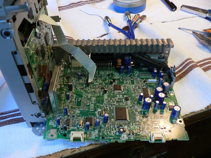

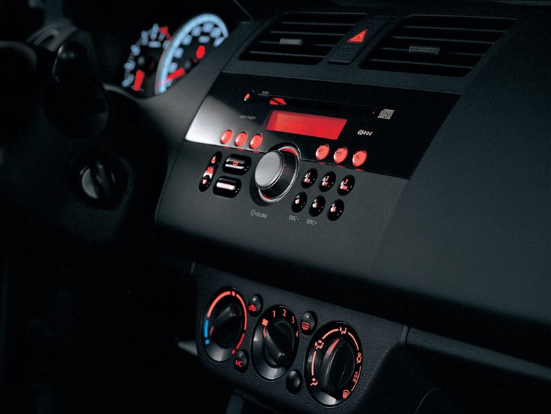

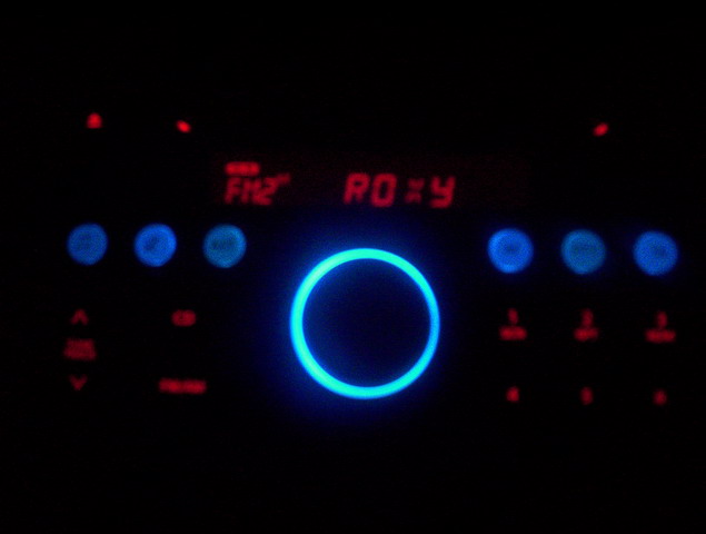

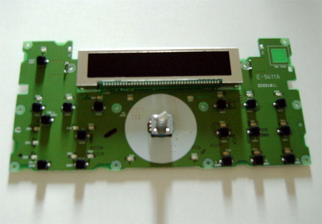

Átalakítottam egy kicsit a gyári Swift autórádiómat, sajnos nincsen line out kimenete erősítő számára, így kapott egyett. A vékfok IC bemeneteit kivezettem a rádión kivülre árnyékolt kábellel. Illetve nagyon egyhangú volt a narancssárga világítás így feldobtam egy kicsit egy kis kékkel.
(#) kocsgab002 válasza kocsgab002 hozzászólására (») Szept 5, 2008 /
és ilyen volt, ilyen lett...

Légyszi mondjatok véleményt az én kütyümre is.
Kösz
(#) zoly15 válasza Müszi hozzászólására (») Szept 6, 2008 /
Úgy látom hogy már kezdesz úgymond "fejlődni" az előbbi munkáidban a bútorlap és az az ezüst filctoll nagyon nem passzolt egymáshoz :yes: No meg azok a csavarok se néznek ki jól amik süllyesztett fejűek de te nem süllyesztettél be nekik. úgy látom ezt még most sem tetted meg
De alapjában jó csak szerintem ezekre a dolgokra figyelj..
Ez kritika és dicséret is csak így tovább..
üdv!
(#) Müszi válasza zoly15 hozzászólására (») Szept 6, 2008 /
Örülök, hogy így látod!
A csavarok csak egyszerű lustaság miatt nem olyan szépek.
(A csavarbolt 300m-re van tőllünk, és 35fok melegbe nem szivesen megy ki az ember..)
üdv
Nem arról van szó hogy hengeres fejűt vegyél hanem tessék neki befúrni (nem át!!) nagyobb fúróval és nézd csak eltűnt a feje
Az hogy 300m-re van a csavarbolt: van életed mit ne mondjak nekem kb 10Km re van a csavarbolt..
üdv!

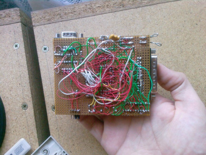

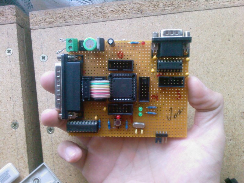

A suliba építettünk mikrokontrollert.A többiek megrendelték a nyákot hozzá én belevágtam csupalyuk panelon.Jó móka volt nem mondom .
Üdv: Dempsey.
(#) Remci válasza Dempsey hozzászólására (») Szept 6, 2008 /
Tyűűha! Neked aztán van türelmed A tanárok mit szóltak hozzá?
(#) zenetom válasza Dempsey hozzászólására (») Szept 6, 2008 /
ez pipál engem is

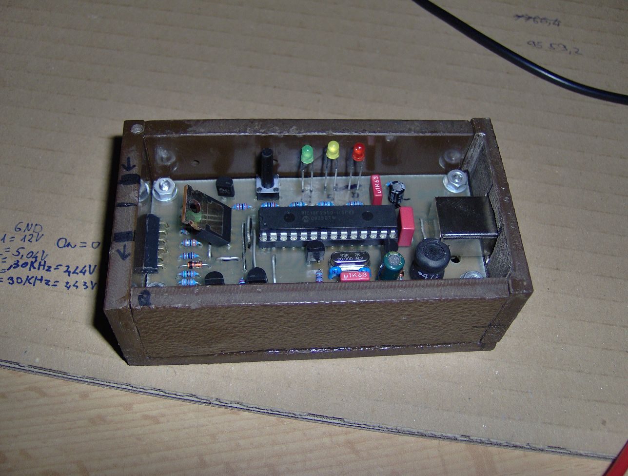

Ma már haladtam a dobozolásommal (PICkit2) a teteje holnap lesz meg..
Gondoltam megmutatom..
üdv!
(#) lidi válasza zoly15 hozzászólására (») Szept 6, 2008 /
Huhh, atombiztosnak néz ki. Miből van ez a doboz ?
(#) Attila86 válasza Dempsey hozzászólására (») Szept 6, 2008 /
Üdv.!
Na, én pontosan ezért utálom a vezetékeket és tervezek mindent a nyákra, amit csak lehet. Még a panelokat sem vezetékkel kötöm össze.
Irigyellek a türelmedért!
Üdv.: Attila

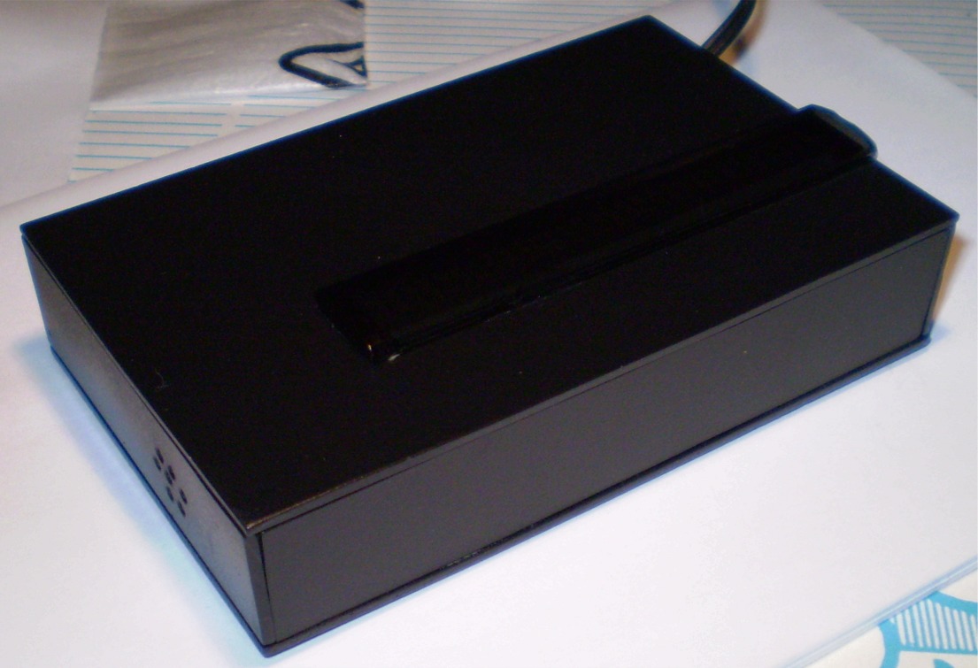

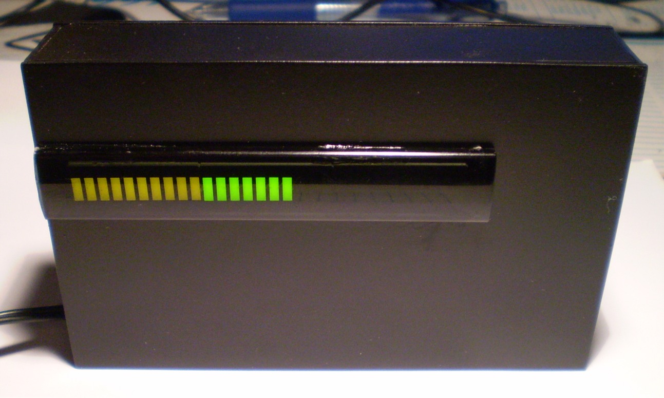

Én is dobozoltam ma egy kicsit... (mire jó a maradék nyák és bontott DVD előlap)
(#) IMi válasza vicsys hozzászólására (») Szept 6, 2008 /
Pofás, szinte gyári, Grat !
(#) Doncso válasza zoly15 hozzászólására (») Szept 6, 2008 /
De attól függetlenül hogy kicsit ferde az átkötés még tényleg szép munka!!
(#) Doncso válasza Dempsey hozzászólására (») Szept 6, 2008 /
Fuu, ez nem semmi meló lehetett ám.

Jujj, ez nagyon tetszik!

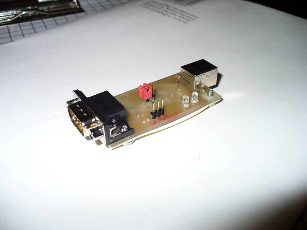

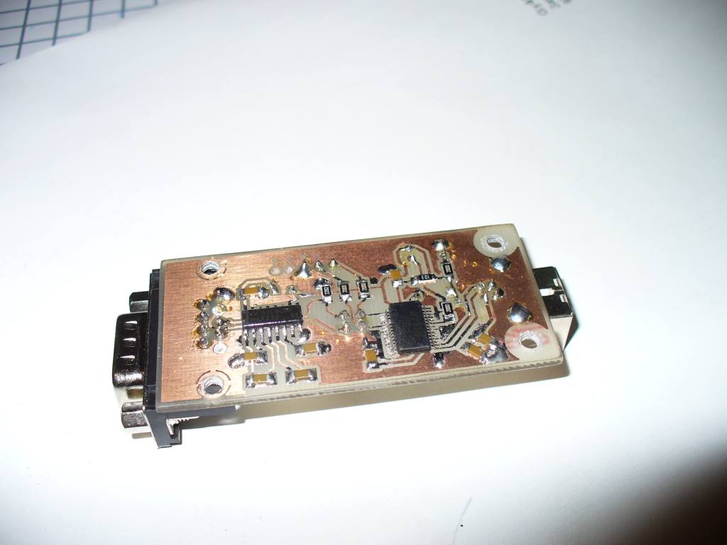

Én meg ma megtaláltam egy régebbi dolgom nyákfóliáját és megépítettem.
Ez egy USB-RS232 átalakító modul ( a laptophoz mivel nincs rajta RS232 csati) Van benne egy FT232 és egy MAX232, továbbá egy tüskesor hogy hozzá lehessen kötni az aktuális mikrovezérlős cucchoz amit fejlesztek az asztalomon, illetve egy hagyományos SUBD-s csati ami meg arra van, ha valahova normális sorosporti csatlakozás kell. A jumperekkel lehet váltani hogy most mikrovezérlővel kötöm össze vagy a max232-n keresztül a SUBD-s csatin...
Bocs a nem túl jó képekért de mindig éjszaka jut eszembe fényképezni....
(#) még1MbR válasza zoly15 hozzászólására (») Szept 6, 2008 /
Szép a beültetés! Dobozt megéri gyártani? 2-300Ft-ért lehet venni klasszakat (legalábbis Pesten)
