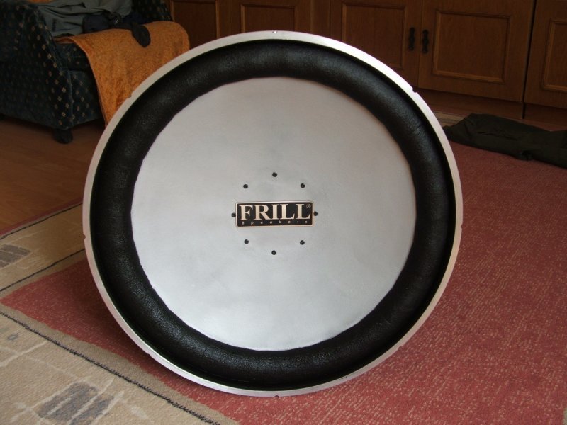

(#) Frillsp hozzászólása Szept 10, 2008 /
sziasztok!
én házilag készítettem egy 60cm-es mélynyomót!

(#) Frillsp válasza (Felhasználó 13571) hozzászólására (») Szept 10, 2008 /
köszi szépen!
hát sajna csak egy 100w-os erősítőm van de már ezzel is jó brutális a hangja! nagyon szépen dorombolja az alsó frekiket!
majd be akarok szerezni valami nagyobb erősítőt azt azzal akarom széttesztelni!

-a kosár bükk fából van (7Kg)
-ami erre rámegy az 2db biciklifelni
-a perem csőszigetelő szivacsból van
-a membrán karbonszállból,mely 16db fenyő léccel van merevítve
-a pillét is én préseltem kender szövetből ami gyantával lett keményítve
-a 2db 220mm-es mágnesgyűrűket itt vettem: Logotech
-a mágnes vas magját és alsó felső gyűrűjét úgy esztergáltattam
-a tekercs 101mm átmérőjű és 47mm széles a tekercselés és 2 rétegű! 52méter 0.58as réz van rajta(fúrógéppel tekertem fel!
-az egész 27Kg lett
(#) Frillsp válasza huhuu hozzászólására (») Szept 10, 2008 /
Kb 2 hét folyamatos meló volt.
A CD nincs beépítve csak viszonyításképp van ott.

(#) Frillsp válasza sound.man hozzászólására (») Szept 10, 2008 /
köszi!
először is ráragasztottam a két mágnesgyűrűt a vasmagos részre epoxi gyantával,utánna meg a vasmagra 4db szöget tapasztottam oda(a mágnes odavonzotta) és úgy toltam rá a felső vasgyűrűt.
mikor megszáradt akkor harapófogóval kellett kihúzgálni a szögeket.
(#) sound.man válasza Frillsp hozzászólására (») Szept 10, 2008 /
Aham már értem és a vasmagos részt azt hogy ragasztottad be középre? Vagy pont akkora a pereme mint a mágnes átmérője?
(#) lidi válasza Frillsp hozzászólására (») Szept 10, 2008 /
Hú, hát ez nagyon szép lett.
Dobozba hogyan szerelted be ? És hogy néz ki a doboz ? Képeket még azonnal!

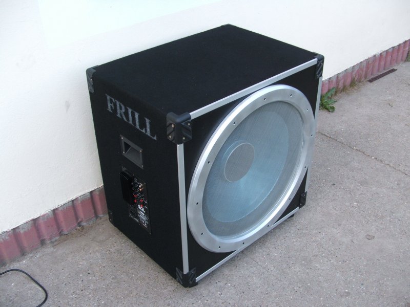

a vasmag és az alsó gyűrű 1ben van, úgyhogy nem volt nehéz beállítani. Ja amúgy meg mikor benne van a tekercs a mágnesben akkor 0.3-0.3mm-es a légés.
(#) Frillsp válasza lidi hozzászólására (») Szept 10, 2008 /
hát erről pont nincs kép mert csak picit volt benne mikor kipróbáltam, azt elmaradt a fotó.
amúgy a régi 60cmesem dobozában próbáltam ki,abban egy 100w-os erőítő van ami alig birja meghajtani de amúgy már azzal is eléggé jól szólt.
kb úgy szólt mint a régivel amit sokkal jobban hajtott!
Meg hétvégén volt 1 buli, azt nem akartam cipelni ezt a bazinehéz uj hangszórót azt ezért lett visszarakva a régi.
most bent a szobám közepén nyúzom az alacsony frekikkel doboz nélkül és igy is kegyetlenűl dörmög.
itt a kép a régiről:
