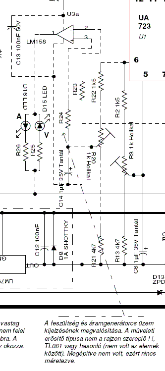

Helló
kellene egy kis segítség. Csináltam egy tápot UA723-as IC-vel és a Freddi tápjában lévő áram és feszültség generátor részhez valaki nem tudná megmondani az ellenállások értékeit? Az sajnos nincs odaírva és így nem tudom milyet rakjak oda. Már csak ez hiányzik a tápomból. Ha teljesen kész lesz, akkor rakok majd fel képeket is róla.
(#) Ricsi89 válasza (Felhasználó 13571) hozzászólására (») Szept 14, 2008 /
csak pont az nincs benne, ami kellene. :yes: R23; 24; 25; 26-os ellenállások értékei nincsenek benne, és pont azok kellenének. A 723-astól balra lévő műv erősítő ellenállásai ezek. :yes:
(#) szabi83 válasza Ricsi89 hozzászólására (») Szept 14, 2008 /
Ó, nem csak építeni kellene, olvasni is :yes:
idézem::nezze:
„Megépítve nem volt, ezért nincs méretezve.”
(#) Ricsi89 válasza szabi83 hozzászólására (») Szept 14, 2008 /
Ezt én is láttam. Pont azért kérdezem, hogy hátha valaki már megcsinálta és kikísérletezgette már az ellenállások értékeit. Vagy esetleg valaki ki tudja számolni valahogy az értékeket.
Szerk.: Vagy ha valaki tudna mutatni egy egyszerű rajzot, hogy hogyan lehetne kijelezni ezeket, akkor az is jó lenne. Ma összedobtam egy egyszerű kis áramkört, az jelezte, amikor ráraktam egy terhelést, csak nem tudtam áramot szabályozni. Valahogy kiiktatta a potit.
„Ezt én is láttam”
ezt olvasni szokás.....
(#) spikk válasza szabi83 hozzászólására (») Szept 14, 2008 /
Lehet, hogy csak a képet nézte
(#) FREDDI válasza Ricsi89 hozzászólására (») Szept 15, 2008 /
Nem olyan nagy probléma ez, de akkor nézzük. R23-24: tegyél mondjuk 2x47K-ot (ha fetes az ME bemenete akár 150k-t is tehetsz). R25 - 390Ohm jött ki kb. 5mA led áramra, (azért 5mA, mert azt a kis terhelhetőségü ME is bírja). R26 - 2,7k (szintén 5mA-ra). Lehetőleg ne téveszd össze őket. Az ME bemenetére tehetsz antiparalell (szembekapcsolt) diódákat is (kis kapcsoló, pld 1N4148). Így menni kell neki. Ez az áramkorlátozást nem befolyásolja

(#) Ricsi89 válasza FREDDI hozzászólására (») Szept 15, 2008 /
Helló
Kösz a választ. megépítettem, de sajnos nem akar menni. Folyamatosan világít az áramkorlát ledje, és nem vált át a másikra. Ez miért lehet?

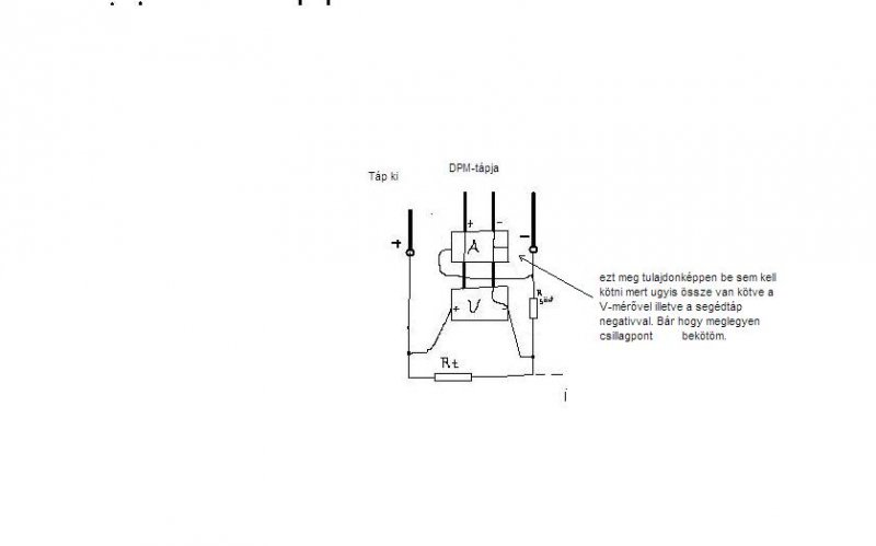

A tápegység építése közben kicsit elgondolkodtam, hogy amit szeretnék, talán nem is annyira jó megoldás, vázolom a tényeket, hátha valaki okosabb nálam (ami szinte biztos) Adott ugye kettő tápegység, négy panelműszer ICL7107-el és kettő különálló táp a panelműszereknek.
Namost, két panelműszer lesz a feszültség mérő és kettő az árammérő, elkezdtem gondolkodni, mondom ha a pozitiv oldalra beteszek egy 0,1ohmos söntöt és ezen mérem az eső feszt, ami ugye egyenesen arányos a rajta átfolyó árammal, akkor kijeleztethetem az áramot is. Eddig nincs is probléma. Viszont ha így kötöm, akkor a feszmérő negatívja kerül a táp negatívjára , pozitivja a táp pozitivjára, eddig is jó, jön az árammérésre szánt panelműszer, ennek a pozitiv negativja a söntre, na és itt a baj. Itt találkozik a feszmérő pozitivja az árammérő negatívjával, ami azt jelenti hogy a saját tápfeszültségét zárja rövidre, és akkor még nem is kötöttem össze a két tápegységet szimetrikus tápnak. Namost, arra gondoltam, hogy lehetne-e a negatív oldalon a sönt és az árammérés?
Az a baj ,hogy a panelműszeren össze van kötve a tápfesz negativ a mérőbemenet negativjával.
Készitettem egy móricka rajzot , a kérdés az lenne hogy a második jó-e, persze duplán mert két ugyanolyan táp és műszer lesz egy dobozban, és igy össze lehet e majd kötni a tápokat szimmetrikusan.
(#) Attila86 válasza Doncso hozzászólására (») Szept 15, 2008 /
Üdv.!
A jobboldali rajzon az árammérő két vezetékét meg kell fordítanod és jó lesz. Így az árammérő negatív előjele világítani fog, ezért azt a szegmenst (digitet) egyszerűen ki kell kötni.
Korábban rajzoltam itt a fórumon ezt:
Bővebben: RAJZ
Ha megnézed, itt majdnem ugyan erről van szó.
Üdv.: Attila
(#) Doncso válasza Attila86 hozzászólására (») Szept 15, 2008 /
A jobboldalin? Az alsó vagy felső jobb?
(#) Doncso válasza Doncso hozzászólására (») Szept 15, 2008 /
Lehet a régebbi képet nézted mert időközben még rajzoltam hozzá, Az a gond a belinkelt rajzodhoz képest, hogy itt egyszerre lesz az áram és feszmérés, nem lesz kapcsoló, mert akkor nem is lenne gond, viszont ha a negativ oldalon van a sönt akkor is meg kell fordítsam a mérővezeték polaritását? Ennek mi a szerepe? Illetve miért jobb ha megfordítom? Ez nem értem teljesen.
Igen, én még a régebbi képhez mondtam.
Az árammérő mérővezetékét azért kell megfordítanod, mert a két panelmérő mérőföldje (GND) közös. Ezért gyakorlatilag a söntellenállást rövidre zártad és így soha nem fogsz tudni áramot mérni.
A két panelmérő negatívját ezért nem kötheted két külön helyre, mivel azok közösek! Ha mégis megteszed, akkor ahová bekötöd azt gyakorlatilag rövidre zárod.
A megoldás az, hogy átteszed a feszültségmérő negatívját a sönt előttre, de akkor meg nem a valós kimeneti feszültséget méri.
Ezért inkább az árammérő negatívját kell áttenned a sönt utánra, és az árammérő pozitív mérővezetékét pedig a sönt előttre. (Tehát megfordítod a bekötését a mostani rajzhoz képest.)
Üdv.!
(#) FREDDI válasza Doncso hozzászólására (») Szept 15, 2008 /
Na először is: a két műszertápnak függetlennek kell lennie egymástól és a főtápfeszektől is. Ez elvileg rendben.
Most gondolkodj egy kicsit. Van két műszer azonos tápon, tehát a - bemenetüknek közösnek kell lenni. A megoldás: az árammérőt bekötöd a söntre rendesen, a feszmérőt pedig a negatívot szintén a söntre (az áram negatív mellé), a pozitívot pedig a negatívra. Mert ugye mindegy neki, hogy + vagy - ot kap a bemenete, mínuszban is mér . Így viszont elmegy egy tápról. Hogy a fesz mínuszban van? Azon könnyen segíthetsz! Csak akkor jelzi ki, ha te is úgy akarod. Ha kikötöd a polaritás jelzést, már nem látszik hogy + vagy mínusz. Tehát az eredeti helyén a sönt és a feszmérés, de a feszmérő fordított polaritást kap.
El kellett mennem időközben, látom már válaszoltak közben mire visszaértem.
A kapcsolót pedig el kell felejteni. Egyszerűen a kapcsoló két felére képzeld el a két műszered 1-1 pozitív mérővezetékét.
Amit FREDDI mosd az is jó, a kettő közt az a különbség hogy akkor a feszmérő fog negatív előjellel kijelezni.
Ha így se világos, akkor rajzolok.
„Az árammérő mérővezetékét azért kell megfordítanod, mert a két panelmérő mérőföldje (GND) közös.”
Mekkora hülye vagyok, így már értem.
Köszi.
De, világos, értem már.
(#) Doncso válasza FREDDI hozzászólására (») Szept 15, 2008 /
Közben megoldódni látszik. De köszi.
Valahogy így mondod nem? Még egy kérdés, a feszmérőnek a fesz osztója most 1Mohm és 1,1Kohm, igy rendesen méri a feszt, (3és1/2 digit helyett csak 3 digitet használok mert 50V-os a táp ) Namost az árammérő feszosztójával gondban vagyok, 0,1ohmos a sönt, de ha 11K és 1M feszosztót használok majd 6A-t ír ki teljes terhelésnél, ez lehetetlen , a trafó sem tud ennyit. Mit gondolsz mi lenne a jó érték?
(#) mex válasza Doncso hozzászólására (») Szept 15, 2008 /
Az árammérőt a 2V-os tartományra kell beállitani. Az ehez tartozó ellenállásértékek:1M/110k. Igy csak a három digitet használva 0.1ohm sönt esetén 999mV feszültséget képes kijelezni ami megfelel 9.99A-nak. A tizedespont bekötését ennek megfelelően kell elvégezni.
1-2 vagy négytokos ME? A többi tokot lezártad? Nem gerjed? A + és - bemenetet mérd egy műszerrel, mV tartományban. R20 potival kell állítani az átváltást, hogy valóban akkor kapcsoljon át a led amikor áramgenerátorba csúszik a kimenet (és ezzel egyidőben ugye a bemenetnél kezd szétcsúszni a fesz a + és - input között). Nézd át, mert annak így menni kéne.
Az ME lezárása (a nem használt a tokban): lekötöd a bemeneteket a mínuszra. Jelen esetben két tápfeszes kapcsolásban van, a bemeneteket a nullára kéne kötni (a nem használtakon). A kimenet maradhat a levegőben, nem kell sehova kötni a nem használton.
