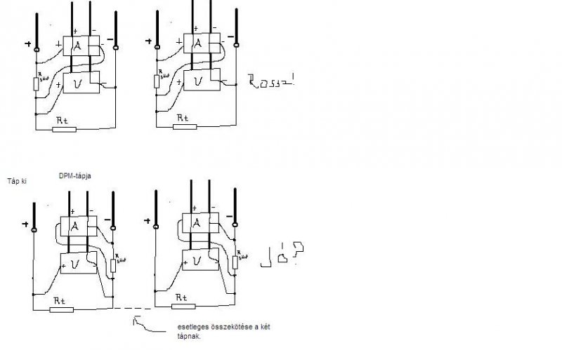

A tápegység építése közben kicsit elgondolkodtam, hogy amit szeretnék, talán nem is annyira jó megoldás, vázolom a tényeket, hátha valaki okosabb nálam (ami szinte biztos) Adott ugye kettő tápegység, négy panelműszer ICL7107-el és kettő különálló táp a panelműszereknek.
Namost, két panelműszer lesz a feszültség mérő és kettő az árammérő, elkezdtem gondolkodni, mondom ha a pozitiv oldalra beteszek egy 0,1ohmos söntöt és ezen mérem az eső feszt, ami ugye egyenesen arányos a rajta átfolyó árammal, akkor kijeleztethetem az áramot is. Eddig nincs is probléma. Viszont ha így kötöm, akkor a feszmérő negatívja kerül a táp negatívjára , pozitivja a táp pozitivjára, eddig is jó, jön az árammérésre szánt panelműszer, ennek a pozitiv negativja a söntre, na és itt a baj. Itt találkozik a feszmérő pozitivja az árammérő negatívjával, ami azt jelenti hogy a saját tápfeszültségét zárja rövidre, és akkor még nem is kötöttem össze a két tápegységet szimetrikus tápnak. Namost, arra gondoltam, hogy lehetne-e a negatív oldalon a sönt és az árammérés? Az a baj ,hogy a panelműszeren össze van kötve a tápfesz negativ a mérőbemenet negativjával. Készitettem egy móricka rajzot , a kérdés az lenne hogy a második jó-e, persze duplán mert két ugyanolyan táp és műszer lesz egy dobozban, és igy össze lehet e majd kötni a tápokat szimmetrikusan.

A jobboldali rajzon az árammérő két vezetékét meg kell fordítanod és jó lesz. Így az árammérő negatív előjele világítani fog, ezért azt a szegmenst (digitet) egyszerűen ki kell kötni. Korábban rajzoltam itt a fórumon ezt: Bővebben: RAJZ Ha megnézed, itt majdnem ugyan erről van szó. Üdv.: Attila

Lehet a régebbi képet nézted mert időközben még rajzoltam hozzá, Az a gond a belinkelt rajzodhoz képest, hogy itt egyszerre lesz az áram és feszmérés, nem lesz kapcsoló, mert akkor nem is lenne gond, viszont ha a negativ oldalon van a sönt akkor is meg kell fordítsam a mérővezeték polaritását? Ennek mi a szerepe? Illetve miért jobb ha megfordítom? Ez nem értem teljesen.

Az árammérő mérővezetékét azért kell megfordítanod, mert a két panelmérő mérőföldje (GND) közös. Ezért gyakorlatilag a söntellenállást rövidre zártad és így soha nem fogsz tudni áramot mérni. A két panelmérő negatívját ezért nem kötheted két külön helyre, mivel azok közösek! Ha mégis megteszed, akkor ahová bekötöd azt gyakorlatilag rövidre zárod. A megoldás az, hogy átteszed a feszültségmérő negatívját a sönt előttre, de akkor meg nem a valós kimeneti feszültséget méri. Ezért inkább az árammérő negatívját kell áttenned a sönt utánra, és az árammérő pozitív mérővezetékét pedig a sönt előttre. (Tehát megfordítod a bekötését a mostani rajzhoz képest.) Üdv.!

Most gondolkodj egy kicsit. Van két műszer azonos tápon, tehát a - bemenetüknek közösnek kell lenni. A megoldás: az árammérőt bekötöd a söntre rendesen, a feszmérőt pedig a negatívot szintén a söntre (az áram negatív mellé), a pozitívot pedig a negatívra. Mert ugye mindegy neki, hogy + vagy - ot kap a bemenete, mínuszban is mér . Így viszont elmegy egy tápról. Hogy a fesz mínuszban van? Azon könnyen segíthetsz! Csak akkor jelzi ki, ha te is úgy akarod. Ha kikötöd a polaritás jelzést, már nem látszik hogy + vagy mínusz. Tehát az eredeti helyén a sönt és a feszmérés, de a feszmérő fordított polaritást kap. El kellett mennem időközben, látom már válaszoltak közben mire visszaértem.
A kapcsolót pedig el kell felejteni. Egyszerűen a kapcsoló két felére képzeld el a két műszered 1-1 pozitív mérővezetékét.
Amit FREDDI mosd az is jó, a kettő közt az a különbség hogy akkor a feszmérő fog negatív előjellel kijelezni. Ha így se világos, akkor rajzolok. Idézet: „Az árammérő mérővezetékét azért kell megfordítanod, mert a két panelmérő mérőföldje (GND) közös.” Mekkora hülye vagyok, így már értem. Köszi.
