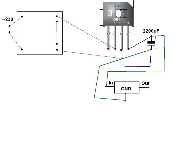

(#) Csaplar válasza Doncso hozzászólására (») Szept 16, 2008 /
Mellékelem a bekötésem. Bocs a béna rajzért.
Az egyenirányító: KBU 4g
http://www.datasheetcatalog.org/datasheets/150/251435_DS.pdf
A stab IC: L78S15 lenne.
A kondi lábán 30-31V-ot lehet mérni...
Szerintem így kell bekötni a trafót, de nem vagyok már semmiben sem biztos.
Előre is köszi!

(#) Krisz03 válasza Csaplar hozzászólására (») Szept 16, 2008 /
AC-t mértél a trafón? Mert terhelés nélkül az a 9VAC magasabb, kb 12VAC. Ezek ugye sorosan kötve, majd egyenirányítva kijön jó 33VDC.
Használd az adatlap azon kapcsolását, melynek neve: "High input voltage circuit"!

(#) Attila86 válasza Csaplar hozzászólására (») Szept 16, 2008 /
Üdv.!
A bekötés a rajzodon jó.
A puffer elkón szerintem azért mérsz nagyobb feszültséget, mert terhelés nélkül csúcsértékre töltődik.
Meg kellene mérni, hogy mekkora a valós feszültsége a két 9V-os szekunder tekercsnek.

(#) Csaplar válasza Attila86 hozzászólására (») Szept 16, 2008 /
A stab IC kimenetés 19V körül mértem. Szóval akkor az meghalt.
Esetleg van valami erősebb stab IC, aminek lehet adni mondjuk egy 40V körüli bemenő feszt és 15-16V körül jön ki a kimenetén?
Ha nincs, akkor hogyan lenne célszerű megoldanom ?
(#) Doncso válasza Csaplar hozzászólására (») Szept 16, 2008 /
Ezzel a megoldással jónak kell lennie, csak szerezz be egy üzemképed 7815-öst. De legelősször mérd meg a terheletlen kimenetet a trafón, sorosan kötve minden elkó és más nélkül. Több lehetőség is kínálkozik, például a 7815 elé beteszel egy 7824-et, ez leviszi 24Vra, innen meg a 7815 tovább szökkenti 15V ra.
Vagy, fogsz egy LM317-et, ez max 40V ig jó, ezzel máris tudsz csinálni egy kisebb szabályozott tápot, ha nem kell hogy szabályozott legyen, egyszerűen egy trimmert teszel be az áramkörbe , beállitod a kimenőt 15V-ra és úgyhagyod. Ez így 3A-t tud.

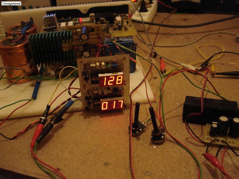

(#) Doncso válasza mex hozzászólására (») Szept 16, 2008 /
Szia mex.
Megcsináltam amit és ahogyan mondtad. 110K és a bekötések. A képen éppen egy TDA erősítő tesztjét folytattam, 12,8 V-os feszültségen 170mA-vett fel éppen, ez biztos jó mert a multit is sorba kötöttem árammérésben és jónak tünt, előtte teszteltem 15ohmos müterheléssel és a legendás 12V60W-os autóizzóval, az áramfelvétel itt 3,25A-nél állt meg, tovább nem engedte az áramkorlát, feszültség 10,5V , mértem a puffert, üresen 68V, full terhelésen leesett 51V-ra. A trafó pedig 48V AC.
Lényeg hogy mostmár az áramot is jól méri.
Mit gondolsz ezekkel az értékekkel mennyit disszipálhat
(#) mex válasza Doncso hozzászólására (») Szept 16, 2008 /
Hello. A "legendás" izzós terheléskor : (51V-10.5V)x3.25A=131.6W hővé alakitásán fáradoztak az áteresztőtranyóid. Ami nem kevés....

Véleményem szerint ez helyes érték. A trafód a túlterhelés hatására csökkent szekunderfeszültséget szolgáltatott,ezért volt a pufferen csak 51V. Az áramkorlátod megfogta 3.25A-nál,és igy a kimenő feszültséged csak 10.5V lett. Ha most a feszültséget lejjebb veszed,pl 8V-ra az áramkorlát által szabályzott kimenő áram nem fog változni szerintem,mert az izzó kisebb fénnyel világit,de az ellenállása csökken és megintcsak több áramot akar felvenni,mint amit a táp korlátja enged. Ja és mivel lejjebb vetted a feszt többet is fog disszipálni.Azért egy 2.5A terhelhetőségű trafó áramkorlátját nem illik még 3A-ra sem állitani.

(#) Doncso válasza Attila86 hozzászólására (») Szept 16, 2008 /
Igen 17V-ot esik, de valamin átsiklottál, nem a kimeneten hanem a puffernél! A kimeneten pár V csökenést tapasztaltam. A hűtés remélem jó lesz, bár kicsit megijedtem amikor kézzel még épphogy megfogtam a bordát, mert ha már két táp lesz terhelésen akkor lehet hogy indokolt lesz egy venti és egy hőkapcsoló. Bár amire én fogom használni, az nem nagy áramot kíván. Kisebb tesztelések, erősítők, műszerek ilyesmi. A trafó az egy 2*24V-os 2,54A-es német gyári torroid. Kép: Hivatkozás

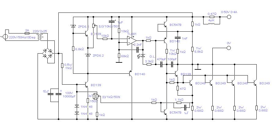

De azért elküldöm a rajzot, hátha van egy két jó ötlet.

(#) Attila86 válasza Doncso hozzászólására (») Szept 16, 2008 /
Igen, nagy valószínűséggel ezért esett a pufferon. Na de ha van elég tartaléka a szabályozókörnek (márpedig volt kb. 40V), akkor ennek a feszültségesésnek a kimeneten nem szabad jelentkeznie.
Egy valamire is jó labortápegység (mint például Pafié) a kimeneti feszültséget vagy áramot igyekszik mindig azon a szinten tartani amit beállítunk, bármi is történik.
(Ha változik a bemeneti feszültség, a hőmérséklet, a terhelés, vagy akármi...)
Te egy külső soros söntöt tettél a táp kimenete után? (Tehát a most általad belinkelt kapcsrajzon ugye ez az ellenállás nem szerepel?)
Mert felesleges az az ellenállás, mérhetsz áramot a tápegységben már alapból bent lévő 0,68Ohm/2W-os ellenállások egyikén. Így a tápegységed belső ellenállása sem csökken.
Csak megkérdem: a kimeneten lévő 4uH-s induktivitás nálad hogy néz ki? Pontosan milyen induktivitás az?
Üdv.!
