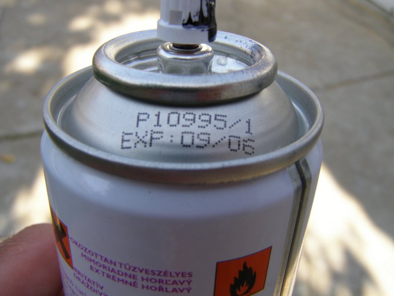

Utóbbi időbe észrevettem hogy nem úgy terül a fotólakk ahogy illik. Gondoltam felület nem elég tiszta. De nem is terülés. Hanem besötétedik és kis buborékok lesznek. Ez a dátum szerint lejárt? Még egy éve sincs meg.
Hogyaza. Legközelebb vásárláskor megnézem mennyit ült a polcon. Ezzel már finom munkát nem tudok csinálni, mert apró jukak leszek a panelon. esetleg ha vastagon fújom...
Mennyi kéne legyen a szavatossága? kb 2év?
Nekem 3 éves lakkom is jól dolgozik , igaz hűtőben tárolom .
Én is 2 éve lejárt lakkot használok de még mindíg tökéletes.
Viszont a hűtőben tárolása fontos.
Kicsit vastagabban kell fújam és akkor összefüggö marad a réteg száradás után is. A következő flakonnak lehet foglalok helyet a hütöbe
