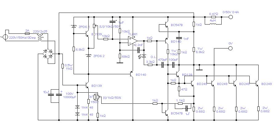

Hello. Első körben csak a műveleti erősitő invertáló bemenetére csatlakozó ellenállás(68K) testpontját,valamint az invertáló bemenetre menő (10k) pozitiv pontját kell a banánhüvelyekig kihuzalozni,igy már pontosan a kimeneti kapcsokon levő feszültség kerül szabályzásra.
A nyákrajz befolyásoló tényező,de ha ezt a két módositást elvégzed sokat fog javulni a szabályzás. Egyébként ez az elvi kapcsolási rajzon is kitűnik, (különálló pozitiv ágvezetés),valamint a 68k testpontja sincs felfűzve,hanem különálló. Spafi mester tudta,hogy mit csinál.
Jólvan! Faja! Kicsit meglepődtem amikor iamrob felhívta a figyelmemet, előtte meg FREDDI, de aztán néztem, és leesett, hogy az nem 3mV hanem 300mV
. Na mondom jóreggelt Doncso!!Viszont ha ez így van és ezzel lehet orvosolni, akkor jó nagy meló elé nézek, ugyanis szét kell bontanom az egész cuccot hogy hozzáférjek, de nem gond, megoldom. Várom a rajzot és köszi. Üdv: Doncso

Nem látom át teljesen a működését, ezért inkább SPafi mestert kellene megkérdezni, hiszen ő tervezte az áramkört. De azért megpróbálom: Az egyenirányított és pufferolt feszültségből a 11k-val és a két darab sorosan nyitóirányban bekötött 1N4148-al előállítódik egy kb. 1,2V-os referencia az áram-szabályozó számára. (SPafi betehetett volna inkább TL431-et egy osztóval) Ebből a referenciaforrásból oszt feszültséget az áramot állító 1k-s poti és a mellette lévő 3,3k és 1k. Innen a leosztott feszültség a BC547B bázisára jut egy soros 1k-n keresztül. Ugyen ide viszont egy 1,1k is csatlakozik, aminek a másik vége az egyik 0,68Ohm-os áramfigyelőre van kötve. Ez az 1k a poti felől, illetve az 1,1k az áramfigyelő felől egy összegző kapcsolást alkot. Tehát minél nagyobb feszültség (igazából áram) jut ide a referencia-osztó felől ÉS az árammérő sönt felől, annál jobban kinyit a BC547B tranzisztor. Márpedig ha ez a tranzisztor elkezd kinyitni, akkor egyre inkább lezárja az áteresztő tranzisztorokat, ezáltal az áram csökkenni kezd és megvalósul az áram-szabályozás. (Az 1nF csak azért van az 1,1k-val párhuzamosan, hogy a gyors áram-változásokra gyorsabban reagáljon az áramkorlát.) Hangsúlyozom, hogy egyáltalán nem biztos hogy ez a pontos működése a tápnak, mivel nem én találtam ki. Sajnos nincsenek pozíciószámok a kapcsolási rajzon, ezért muszáj volt így fogalmaznom.

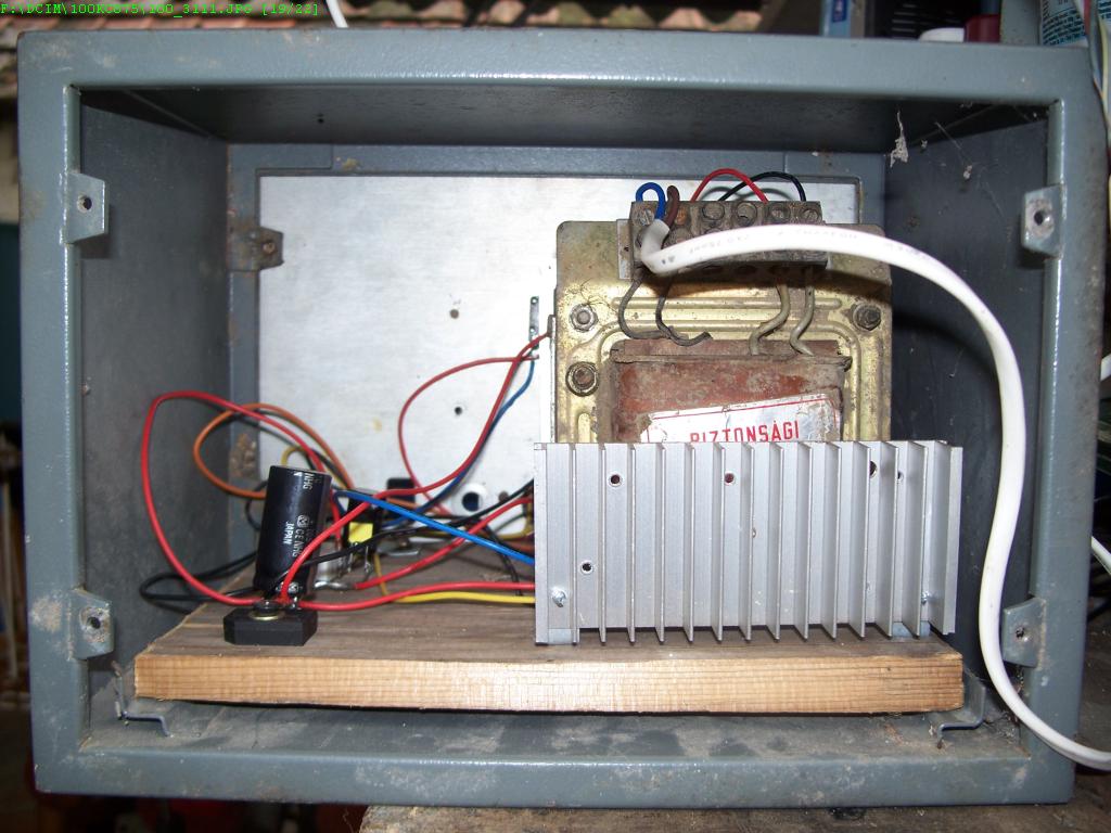

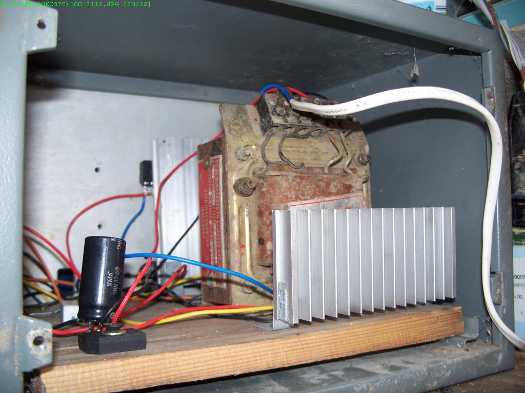

Elkészűlt a "Szabályozható tápegységem". Hálás köszönet érte köb.zolinak! Teszek fel róla képet, ha gondoljátok nézzétek meg, hogy mit csináltam! Motahltem
Okés, köszönöm szépen a felvilágosítást! Attila: Neked pedig külön köszönet a részletes rajzért, így már minden egyértelművé vált! Még egyszer köszi szépen mindkettőtöknek a segítséget! (Hétvégén ha lesz rá időm, meg is valósítom a dolgot )

Nézegettem a rajzot, minden világos. Remélem működni fog. Ezt amúgy egyedül csináltad vagy SPafi segített? Mert ha ezt egyedül találtad ki, vagyis alakítottad át, és működni is fog, hát akkor én meg fogom emelni a kalapomat abban biztos lehetsz!!! Üdv. Doncso

Egyedül. SPafit nem is jutott eszembe hogy megkérdezzem, meg egyébként is mostanában nagyon elfoglalt. (Többek közt az én kis tápommal.
)Kíváncsian várom a fejleményeket, hogy mekkora lesz így a feszültségesés. Üdv.!
Hi
Ez jó hir, Én is gondoltam a régi ideoton kazetás sztero magnóra mert annál is volt ilyen a rádio részénél. Tsak nem voltam benne biztos hogy az jó pl.: fesz stb. De akkor csak jók a skálázásra van egy epson nyomtatom , köszönöm szépen :yes: Ui.: egyépként még mindig tuti a gyujtás a mociban ,mondhatnám profi. Idézet: „Többek közt az én kis tápommal.” Tudom, olvastam az oldaladon ![]() Idézet: „Egyedül. SPafit nem is jutott eszembe hogy megkérdezzem” Akkor valaki azért segített? Idézet: „Kíváncsian várom a fejleményeket, hogy mekkora lesz így a feszültségesés.” Én is nagyon kíváncsi vagyok, de szerintem ezzel a négyvezetékes megoldással, a feszültség esés egyenlő lesz a semmivel, vagy legalábbis az elhanyagolhatóval. Még a végére egész jó kis táp kerekedik ki belőle ![]() Van itthon 2db 36V400W-os hipersziljeim, lehet érdemesebb lett volna erősebb áteresztőket tenni, valami MJL-t 15003 vagy 4 , vagy pedig a 21193 vagy 4, nem tudom melyik illik ide, lényeg hogy erősebbet és kicsit felhúzni az áramkorlátot is, mondjuk 12A-re. Lehet jobban jártam volna mint ezzel a két kis fing trafóval Idézet: „Akkor valaki azért segített?” Nem. Ez a dolog amit most lerajzoltam nem valami bonyolult dolog ám, egyszerűen kivezettem a szabályozási pontokat. Ehhez nem kell segítség. 12A-es táp már nagyon komoly áramköri megoldást igényelne! Gondolj bele, rövidre zárt kimenet esetén 50V*12A=600W-ot kellene eldisszipálni! Mégpedig folyamatosan, mert egy labortápnak azt is bírnia kell ha három napig zárom rövidre. Ehhez borzalmasan nagy hűtőborda és hűtőventilátorok kellenének sőt, szerintem ide már valami komolyabb aktív hűtés kellene. Itt jöhet szóba az előszabályozás... De ha a disszipációtól eltekintünk, akkor is, már maga a 12A kordában tartása is komoly fejtörést okoz, mert itt már maga a nyák is melegszik! Illetve a söntök disszipációja is meghatványozódik, emellett legalább 7db áteresztő tranzisztor kellene, azokhoz pedig szintén kellene ugye sönt. No meg kellene egy marha nagy puffer elkó, sőt inkább a nagy áram miatt inkább több kicsi (pontosabban kevésbé nagy). Itt már a graetz is kb. 15W-ot disszipálna.
Hát, mondjuk ebben igazad lehet, amiket így leírtál, végiggondolva. nem olyan egyszerű mutatvány. Igen ahogy írtad, 12A-t már kordában kell tartani.
Nembaj, majd elhasználom egyszer "valamire", végül is 36V 400W, illetve egy 12V-os kisáramú kimenet segédtápnak. "Valamire" biztos pont jó lesz egyszer
