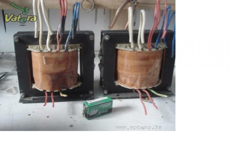

Egy-egy disco lámpából valóak, 36V400W-os izzókat hajtottak egész éjjel. Szóval lehet egyszer még megépítem a te tápodat is , ha ezt kevésnek találom, azokba gyártatni sem lehetne jobbat ennél. Na jó lehetne de ez tök jó bele. Vígan elvinné.
(#) Doncso válasza Doncso hozzászólására (») Szept 17, 2008 /
Ők lennének azok.

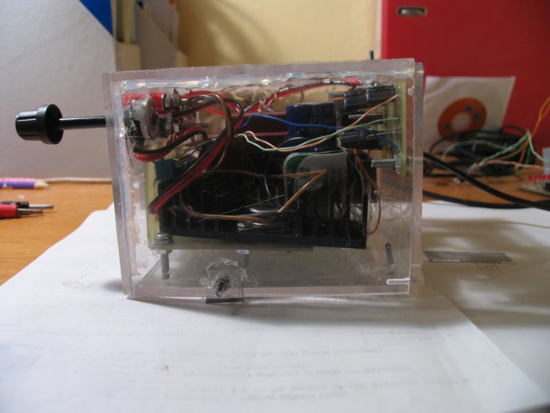

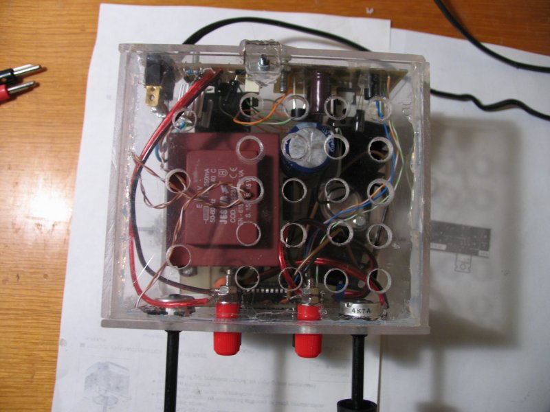

(#) gulasoft hozzászólása Szept 18, 2008 /
Na pár kép az elkészült tápról.

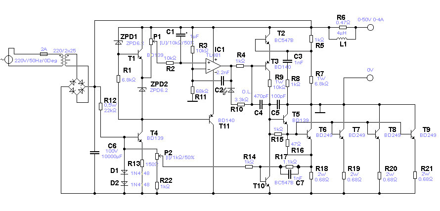

(#) Proci_85 hozzászólása Szept 20, 2008 /
Leteszteltem én is az elektronics-labos tápomat: 12V-on 1.5A terhelésre 140mV-ot esik. Sokallom :no:
Ha az R11 alsó lábát külön kivezetem a negativ kimenetre, segitene valamit?
kapcsrajz
A táp panelről a kimenetet 1.5-ös sodrott rézvezetékkel vezettem ki. A tápról bő 3A-t tudok kivenni, igy gondolom kizárhatom a teljesitmény tranyó (3055) és az azt meghajtó Q2 (2N2219) tranyó alulméretezését(?)
Milyen ötletetek van?
(#) huba válasza Proci_85 hozzászólására (») Szept 20, 2008 /
Szia. R11 alsó lábát a negatív és R12 és a kondenzátor jobb lábát pedig a pozitiv csatlakozóra vezesd ki.
(#) Attila86 válasza Proci_85 hozzászólására (») Szept 20, 2008 /
Négyvezetékes kimenet!
Szerintem nem biztos, hogy az R11 kivezetése elég lenne...

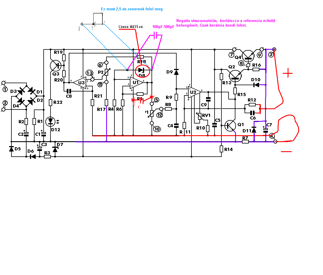

(#) FREDDI válasza Proci_85 hozzászólására (») Szept 23, 2008 /
Szia! Én nem ismerem ezt a tápot, de átnéztem. Az R11 kivezetése nem elég. Azt a negatív ágat, ami a C7 kimeneti kondi negatív ágához csatlakozik a rajzon (R11, R10, C5, R4, R6 stb) és az R12-C6 csatlakozását a pozitívra hozd vissza a kimenetről olyan messziről, ahogy csak tudod. Ha kimeneti kapcsolód van, akkor egészen addig vidd ki. Két 1,5mm2-es vezetékkel gyere vissza. Így lesz belőle négyvezetékes. A méréseket ezeknek a csatlakozásánál mérd legközelebb, mert ez lesz az igazi szabályozási pontod. A kapcsoló után az más kérdés, az a kapcsolótól függ már. Azért muszály kivezetni az egész negatív ágat, mert ezen van a referencia is, ami ugye a szabályozásban sarokpontja az egésznek. Ezen kívül a D8-at cseréld le egy TL431-re, a bekötés és kapcsolás az adatlapján. R4-re tehetsz párhuzamosan egy 100nF-ot (stabilizál), és az U1 kimenete és a test közé is elfér egy 100nF(a visszavezetett testpontra ezt is). Szerintem ennyi lenne. Ha ezeket megcsinálod, biztos jobb lesz (sokkal). Az eredményeket azért majd írd le, hogy lássuk.

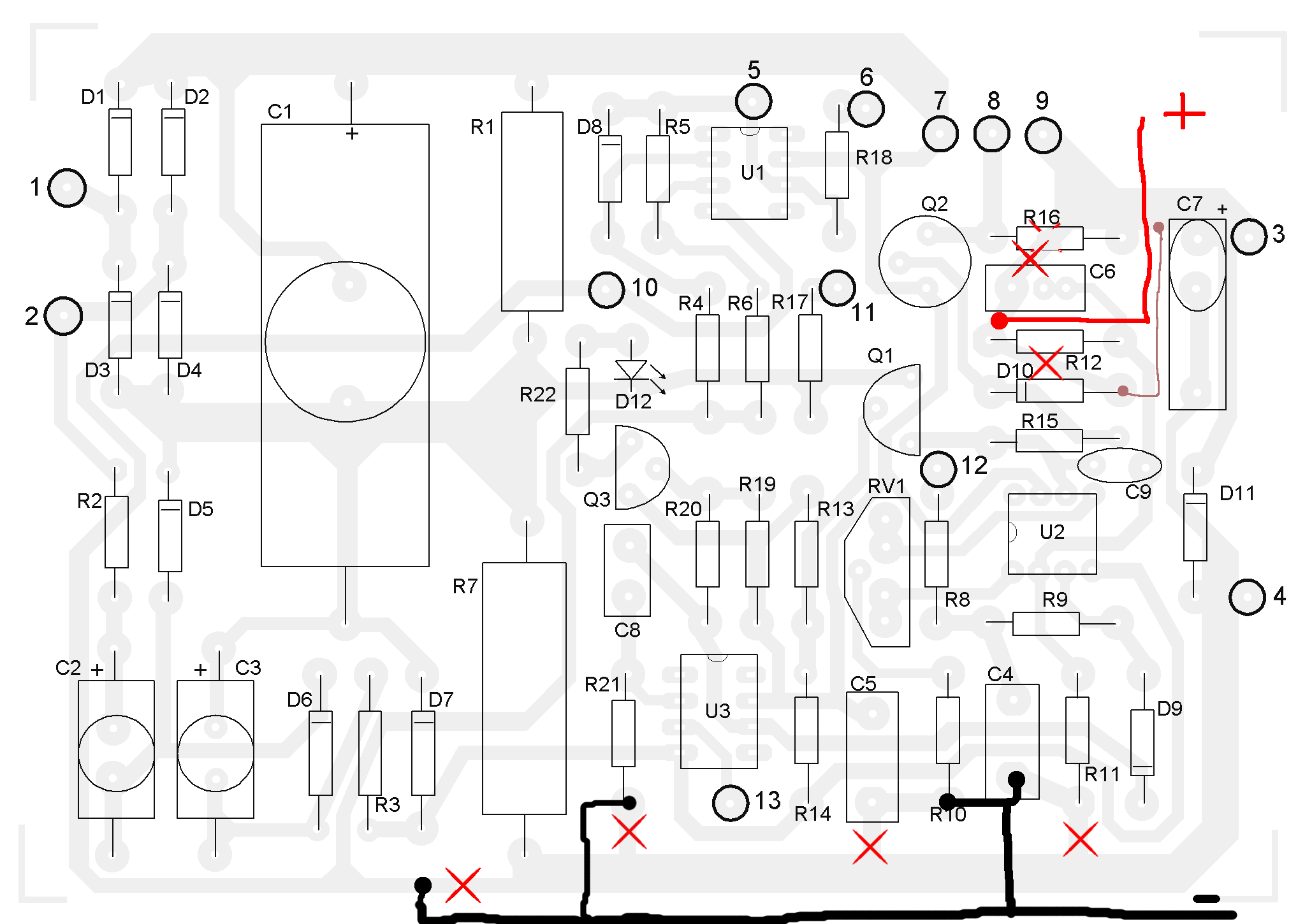

(#) Proci_85 válasza FREDDI hozzászólására (») Szept 27, 2008 /
Ma nekiestem, vezetősávot kapartam, összeforrasztottam.
Az P1-re raktam 100nF-es, a D8-ra 470pF-es kondit.
A C7-es kondi alá becsatlakozó teljes ágat (kapcsrajzon látszik) 1:1-be lekötöttem és kivezettem a műszerdoboz negativ tápcsatijára. Az R12 || C6 jobb oldali pontját (szintén kapcsrajzon látszik) átkötöttem a "DC OFF" kapcsolóm áramkör felöli oldalára.
A szabályozási körbe beleraktam a deprez A mérőt is, viszont ugye a kapcsolót nem tudtam, igy 1.7A terhelésre 10mV a hibafesz a kimeneti kapcsokon, a szabályozási pontokon pedig ~0mV.

(#) Proci_85 válasza Proci_85 hozzászólására (») Szept 28, 2008 /
Freddy bölcs javaslatára csatolom az e-mailben küldött kiegészítő rajzát is (schem3.gif), és az ez alapján módosított nyákrajzom (layout2.gif).
Természetesen a negativot nem úgy füztem fel ahogy átrajzoltam, csak nem akartam nagyon összefirkálni Az R16-os nincs áthúzva, próbáltam módosítani utólag. Tehát az alatta lévő vezetősávot kell megszakitani.
A 2-vel fentebb emlitett 100nF kondit_ne_tegyük_az R4-re! A P1-en (100nF) és D8-on (100-500pF) viszont elfér. Ha jól tapasztaltaltam, kis áramkorlátnál nem hullámzik be a kimenet, mint korábban.
