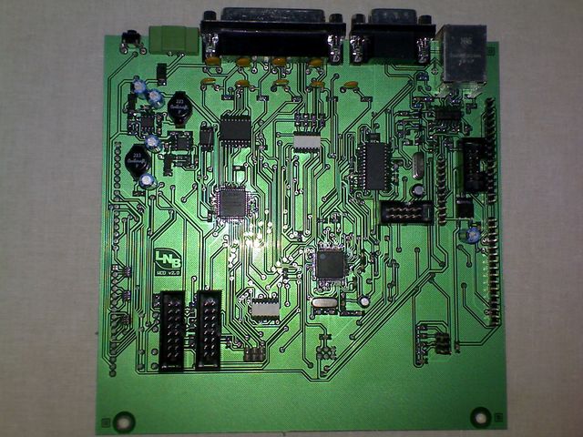

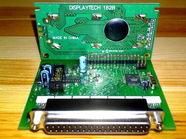

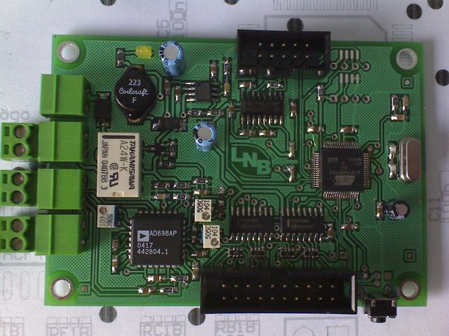

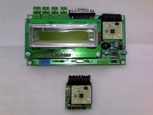

Itt van néhány büszkeségem...
Szenzor jel adó-vevő,
LVDO jelfeldolgozó
Hibajelző főpanel
Biztosíték kiégés figyelő, mely LCD-n figyelmeztet...
Csááá....
(#) SzervízMacska válasza Ictboy hozzászólására (») Szept 26, 2008 /
Gratula!
Ahhoz kétség sem férhet, hogy ez 1től 1ig PROFI munka.

(#) zotya94 válasza Ictboy hozzászólására (») Szept 26, 2008 /
Nagyon szép és igényes munka! Gratula

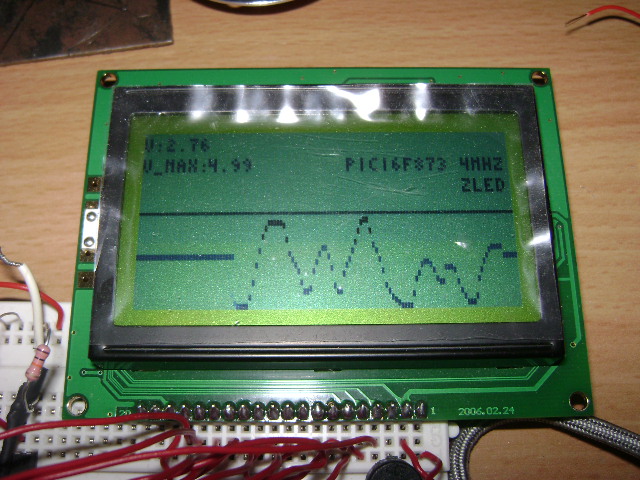

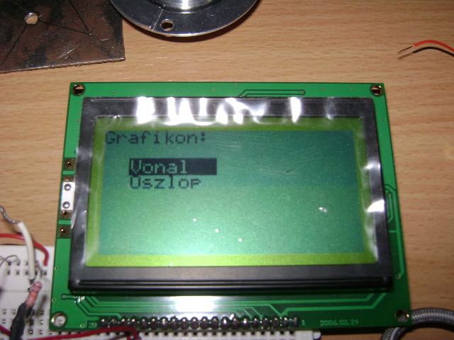

Tovább fejlesztettem a PIC-es fesz. mérőmet. Kapott egy logót, és egy menüt ahol a grafikon tipusát lehet kiválasztani. Fog kapni majd egy fesz.osztót, amivel már 500V DC-ig fog tudni mérni.
ITT a videó.
És még néhány kép.
(#) Bush válasza ZLED hozzászólására (») Szept 27, 2008 /
Hát minden elismerésem.
Saját fejlesztés?
(#) ZLED válasza Bush hozzászólására (») Szept 27, 2008 /
Igen, full saját.

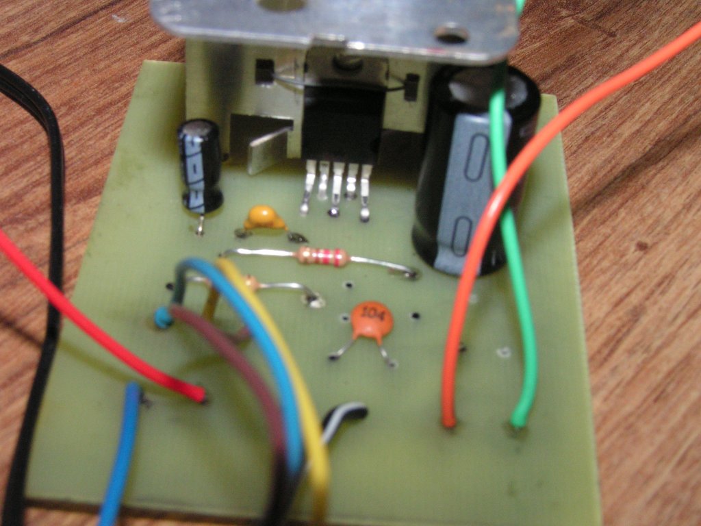

Én kicsi 10 WATT teljesítményű erölködőt építettem, 9 voltról üzemel, egy TDA 2003-as IC a lelke...első erősítőm de szerintem jó lett :lama:!
Mégegyszer meg szeretném köszönni a fórumózóknak a NYÁK készítés kérdésekben nyújtott segítséget, és istvanpal16 segítségét akitől a NYÁK tervet, kapcs rajzot kaptam...
Akkor hát jöjjenek a képek! Üdv: Abu.
(#) sound.man válasza Abukodonozo hozzászólására (») Szept 28, 2008 /
Jó lett!!! Az én első erősítőm is TDA2003 volt csak az szétrobbant másodszorra már ment, annak a nyákját is én terveztem de nem azért robbant fel.
(#) Dempsey válasza Abukodonozo hozzászólására (») Szept 28, 2008 /
Első erősítőnek szerintem szép munka!Így tovább
