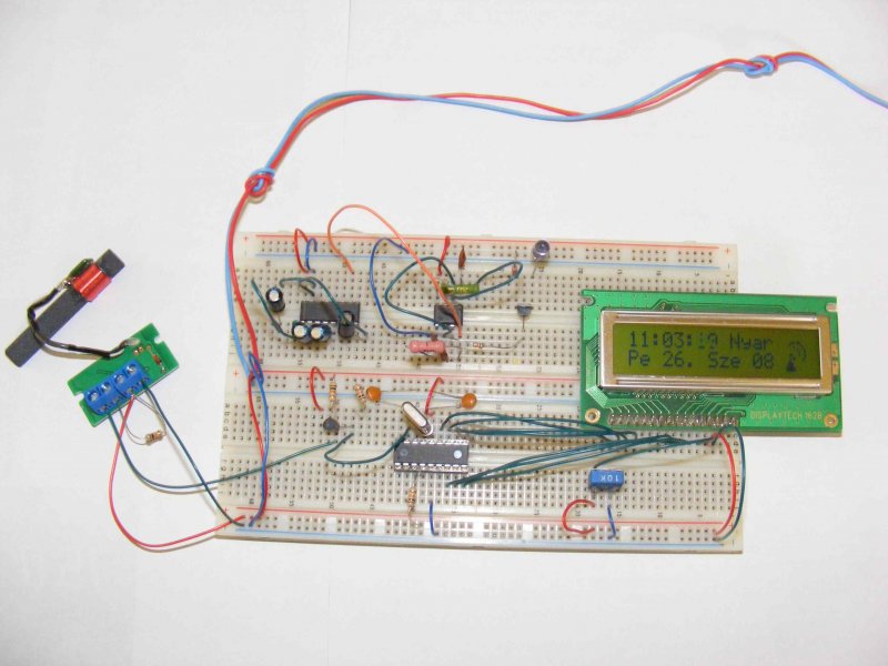

Megépitettem a DCF77 órát. Nagyon örülök neki.
Már azt hittem, az opera mini szivat, azért nem látom...
Nagyon szép és igényes munka! Gratula
Gratulálok!
A vevőt is Te építetted?
A képen látható vevőt a Conrad forgalmazza.
Szia huhuu
san398 jól irta, a vevöt a conradnál rendeltem, vettem. Egy pár órát ott ""imátkoztam"" mellette mire megtalálta a szinkront. Sajnos a lakásom nem minden pontján möködik.
Én is "megépítetten" ezt a dcf-es órát próba panelen,nekem hajnal 2-3 órakor szinkronizált

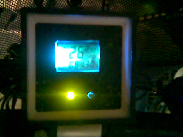

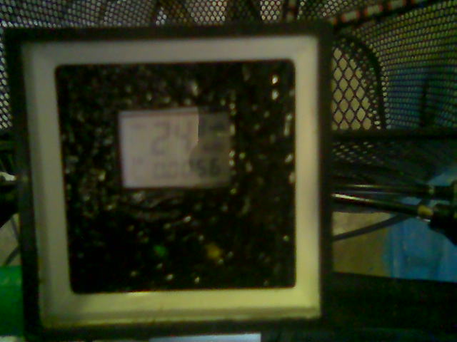

Végre elkészült a háttérmegvilágított bringás km-órám.
Egy C***E óra lett kibelezve, megvilágítva. Hasznosítható ötletként közzéteszem : lehet venni fluoreszkáló üvegfestéket, ami kék (UV) leddel felizgatva felhasználható kijelzők-előlapok megvilágítására.

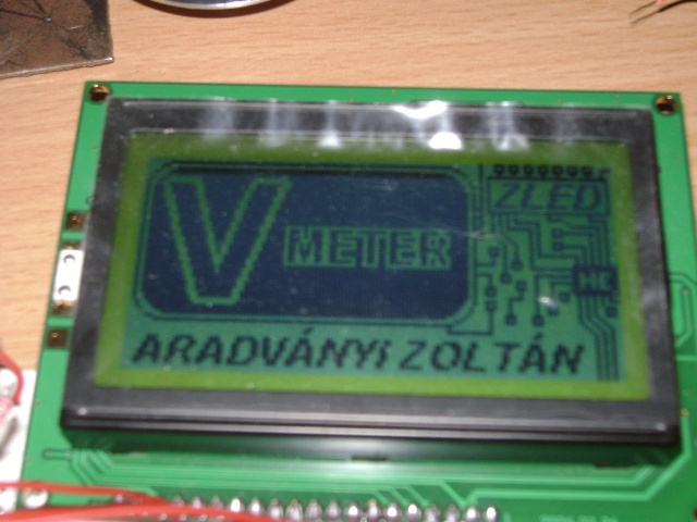

Tovább fejlesztettem a PIC-es fesz. mérőmet. Kapott egy logót, és egy menüt ahol a grafikon tipusát lehet kiválasztani. Fog kapni majd egy fesz.osztót, amivel már 500V DC-ig fog tudni mérni. ITT a videó. És még néhány kép.

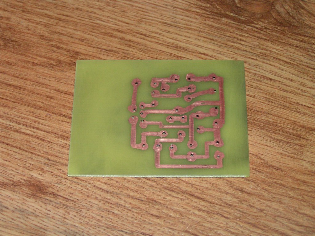

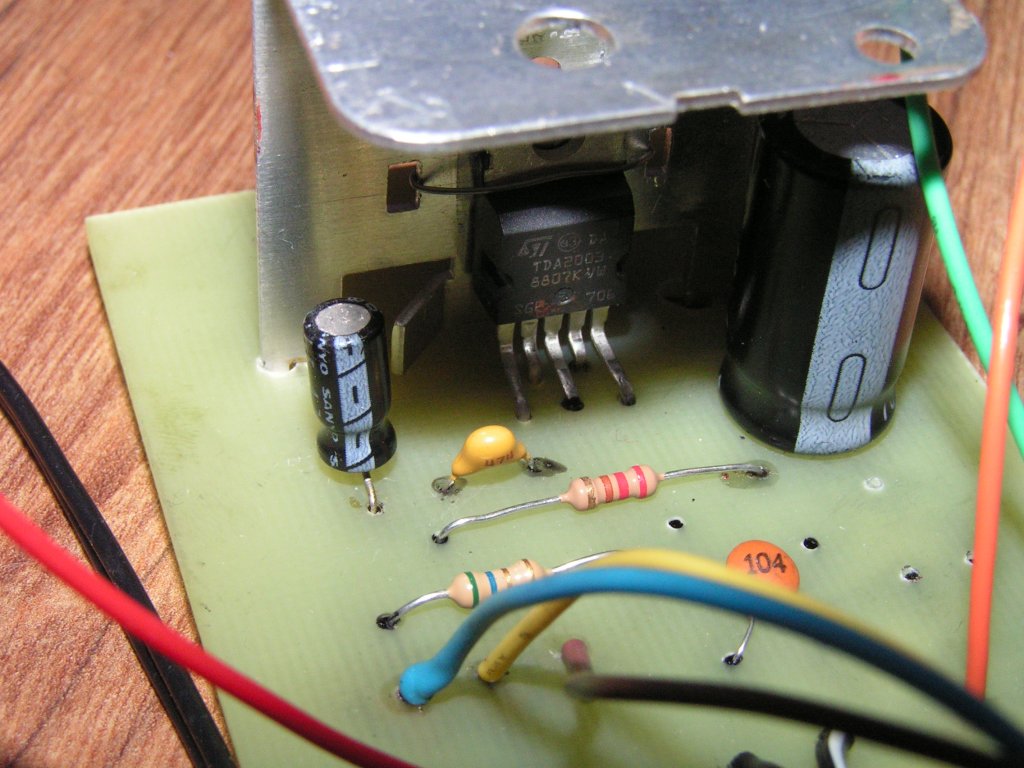

Én kicsi 10 WATT teljesítményű erölködőt építettem, 9 voltról üzemel, egy TDA 2003-as IC a lelke...első erősítőm de szerintem jó lett :lama:! Mégegyszer meg szeretném köszönni a fórumózóknak a NYÁK készítés kérdésekben nyújtott segítséget, és istvanpal16 segítségét akitől a NYÁK tervet, kapcs rajzot kaptam... Akkor hát jöjjenek a képek! Üdv: Abu.
Jó lett!!!
Első erősítőnek szerintem szép munka!Így tovább |
