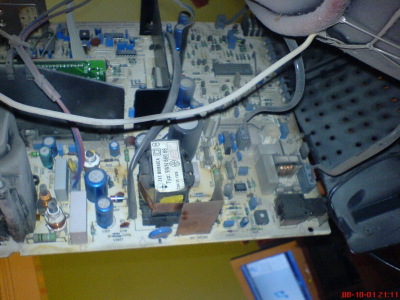

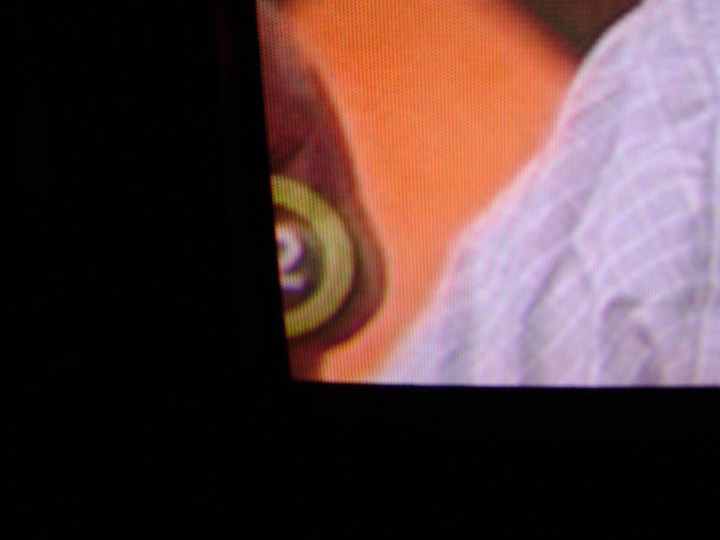

(#) jdani hozzászólása Okt 1, 2008 /
Helló. nekem is kezd vacakolni a Tv-m. ,,hidegen,, (amikor hosszu idő után bekapcsolom) akkor a kép el van csúszva-görbülve. A képernyő jobb oldalán kb 1-2 cm sötétség van, és onnan haladva bal irányban van csak a kép, és jobb odlalt, a kép 1-2 cenimétere hiányzik. NA ha valaki nem értené mit mondok, nézze meg a képeket.

(#) hard válasza jdani hozzászólására (») Okt 2, 2008 /
Udv
Probald meg egy holegfuvoval felmelegiteni az elkokat mert 99%hogy ok okozak a hibat,es meglatod mejiket melegitve nyeri visza eredeti formajat.A fugoleges elterites kornyeken kell legyen a gaz.Ha nincs holegfuvod,es van fagyaszto sprayed,akkor vard meg meg bemelegszik a tv viszanyerve a kepet,es egyenket husd visza az elkokat.Amejiknel viszajon a fekete szel,az a hunyo

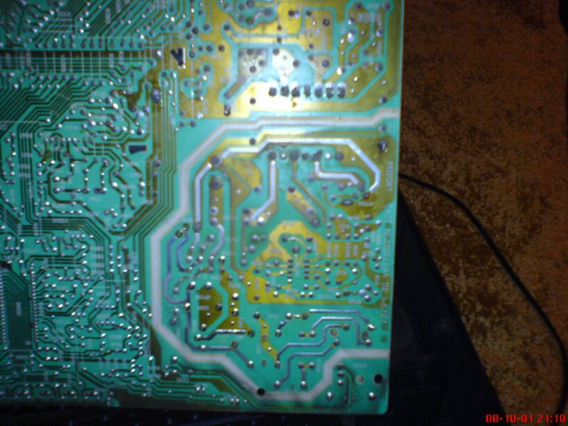

(#) jdani válasza hard hozzászólására (») Okt 2, 2008 /
KÉszitetetm egy pár képed, de fogalmam sincs, hogy mit mutassak belőle. mék része kell neked. nem vagfyok én TV szerelő. Nyákkép szerint nemigen tudod megmondani hogy a másik oldaláról mék képet küldjem mi?

(#) goldscorpio07 hozzászólása Okt 2, 2008 /
Hát ebből így nem sokat tudunk meg...
A másik oldalról egy jó tisztán látható képet tegyél fel
(#) jdani válasza goldscorpio07 hozzászólására (») Okt 2, 2008 /
Hát van itt egy pár kép, de ha nem tudom hogy mit fotózzak, hogy mit akarsz látni, akkor mit vársz el a képektől?

(#) goldscorpio07 válasza jdani hozzászólására (») Okt 3, 2008 /
Én úgy próbálkoznék a helyedbe hogy:
Bekapcsolod a tv-t,ugye még a nem bemelegedett állapotban jelentkezik a hiba.
Forrasztópisztoly van a kezedbe melegítve,de előtte nézzél szét, IC-k környékén keress kondikat,ahogy elnéztem a térítéseket szerintem TDA xy végzi azok környékén ha megvannak a kondik,a forrasztópisztollyal kezd el melegíteni a kondik tetejét,ez is lehet egy megoldás,de ahogy melegíted lehetőség szerint folyamatosan nézzed a tv-t, mert ha javul a kép akkor megvan a hibát okozó elkó.
Na de ne felejtsd el hogy mindezt bekapcsolt állapotban fogod csinálni,szóvan nagyon óvatosan!
De ha rám hallgatsz kivétel nélkül cserélném az elkókat az ic környékein,nem elrettentő árakról van itt szó.
