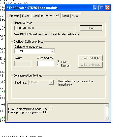

(#) huba válasza Topi hozzászólására (») Szept 29, 2008 /
Csatolom a két ablakot. Panelhibákat újra átnézve találtam egy adatvonali zárlatot. De a kijavitása nem vetetett célra. :no:

(#) Topi válasza huba hozzászólására (») Szept 29, 2008 /
hiba.jpg nem hiba. Mivel nem gyári programozó, így nem fogsz tudni firmware-t frissíteni. De mivel AVRStudio modulként az AVR XML-ekből dolgozik, nincs szükség frissítésre.
hiba2.jpg-et így nem tudom értelmezni, "main" fület kértem, ott lehet többet látni, pl. signature-ről.
Először is célszerű frissíteni a friss AVRStudióra mert a modul amit használsz igencsak régi.
Már az újban az osc bitek rendes comboboxból jönnek és nem tudod kikapcsolni - nem hagyja - az SPI-t.
Itt a proci egyáltalán nem válaszol. Nézd meg az SCK vezetéket és a RESET-et első körben szkóppal!
Ez még 4.13-as. Akkor frissítek és meglátom a fejleményeket.
Ui. Reset biztosan müködik. A gond most az hogy messze van a géptöl a szkóp. Ha toldom az usb-t instabil lessz a kommunikáció.
Itt a komm. megléte a lényeg, nem konkrét jelalak. Hosszabbítsd meg a szkópot.
Na meglett a hiba. A procitol a buffer-hez vezető MOSI sáv hihetetlenül vékonyan meg volt szakadva. Mostmár müködik. Holnap teszek fel képeket. Szkópos mérés segített, elég rémisztö toldott mérözsinornál a lebegési jelalak.
