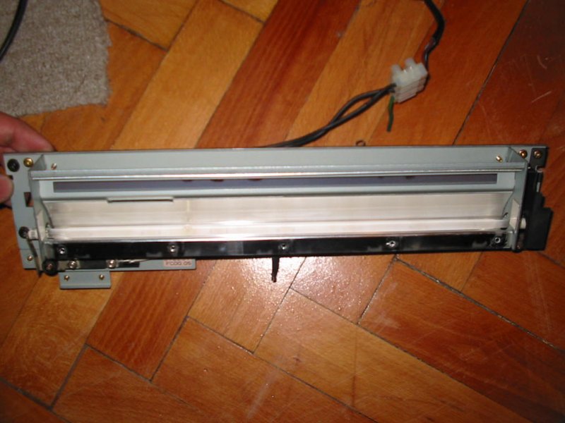

Sziasztok! Azért nyitok egy ilyen témát mert nem találtam és a mai nap szétszedtem egy régi fénymásoló gépet. Kivettem belőle a "világítócsövét" pontosan nem tudom ez e a neve
És kipróbáltam nagyon izmosan világít, 230V-ra kötve az áramfelvétele 1,91A. Szóval teljesitmény is van, melegszik is rendesen A kérdésem az lenne hogy ez tartósan birja e az üzemeltetést hűtés nélkül vagy hűtéssel, és aki ismeri ezeket a szerkentyűket ez esetleg UV-t sugározhat ki? Szemre veszélyes az ilyen? És egy stroboszkópba fel lehetne használni, vagy túl lassú lenne hozzá? Előre köszönöm a válaszokat, kép mellékelve! Üdv Kurtyka!
Ez egy teljesen hétköznapi fénycső, kell lennie valahol hzzá egy kis elektronikának, amivel 12V-ról használható. Mivel sima fénycső, semmi (vagy nagyon kicsi) az UV kibocsájtása. Sztem strobiba nem jó, mert hamar tönkremenne.
Azt láttam valahol hogy ami a scannerbe van nem szabad belenézni
Talán a deguss.hobbielektronika.hu n egy szétszedésnél.De lehet,hogy nem ugyanolyan cső van a scannerben és a fénymásolóban.
Mint már mondtam, épp olyan veszélyes, mint az a fénycső ami pl. az iskolában a fejed fölött világít.
Ha fojtó nélkül üzemelteted (ha jól látom igen), akkor előbb-utóbb felrobban a cső. Az pedig veszélyes a szemre. Amúgy nem.
KOmolyan rakototted a 220-ra???
2A-nal az 440W, egy szenvicssuto! Sokkal inkabb 12V-ra kototted, az 24W, siman lehet.
Én amit utoljára láttam az 150v-os volt és többszáz wattos. Izzószál volt benne, de lehet több világító fényrúd is van benne, s az enyém az volt a ráégető rúd, s a síma nagyfeszes neon meg a leolvasó fény.
Nem tudom megmondani hogy van e benne izzószál mert tejüveg szerű és nem átlátszó, de akkor ez valószinűbb hogy izzó lehet mert kerámia van két végén és ott van bevezetve a táp, akkor szerintetek hány voltról üzemelhet? 12V-ról üzemelve nézzétek meg a képet ez bizony izzó szálas
vörösen izzik több szál benne de nem világit! Szóval akkor ez lehet olyan izzó amit a halogén lámpákban használnak az a hosszúkás?

Nem írja a cső végén hogy mi mennyi,csak mert nekem is van igaz dupla ennyi izzóval és az 100V 25W -os.Valószinűleg ez szárítja rá a tintát ,úgyhogy inkább infrát sugároz mint UV-t de ebből stroboszkópot nem csinálsz
Okés hát köszönöm szépen a válaszokat, ennyit nekem elég róla tudni!
A nyakán a fehér kerámia-szerű részen apró fekete betűkkel ott van a fesz és a teljesítmény. Általában festékporos, meg kell törölgetni, azért nem látszik. A legutóbbi Minolta fénymásolóból 2 db csövet szedtem ki, az egyik 160V-225W, a másik 240V-800W-os, mindkettő izzószálas. A 800W-os brutális fényerejű, csak egy másodpercre mertem bekapcsolni, félig eltakarva

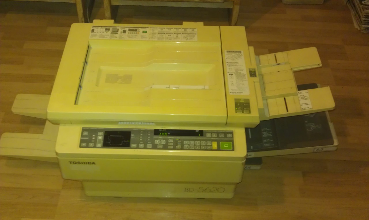

Annyi lenne a kérdésem, hogy jelenleg van egy régi Toshiba BD-5620-as fénymásolóm. Ha bekapcsolom, hibaüzenetet ír ki. Addig már eljutottam a neten keresgélve, hogy a fénycső a ludas állítólag. Fénycső cserével meg lehet oldani a problémát, vagy inkább nem érdemes foglalkozni vele? Előre is köszönöm a válaszokat! |
