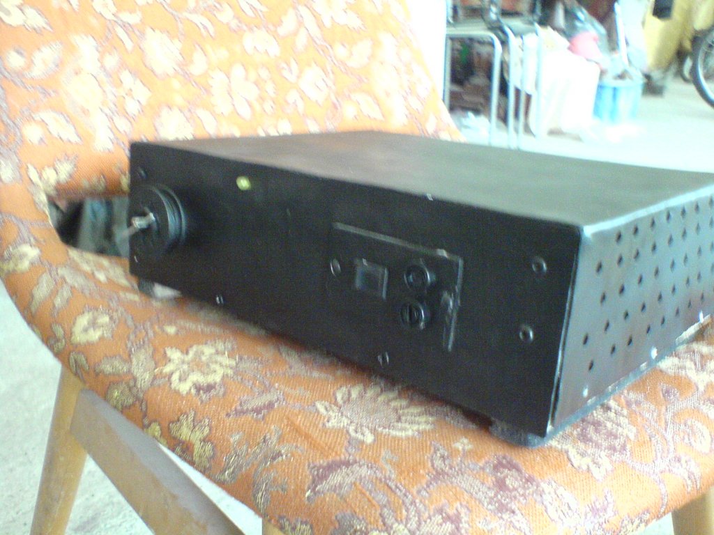

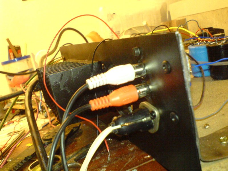

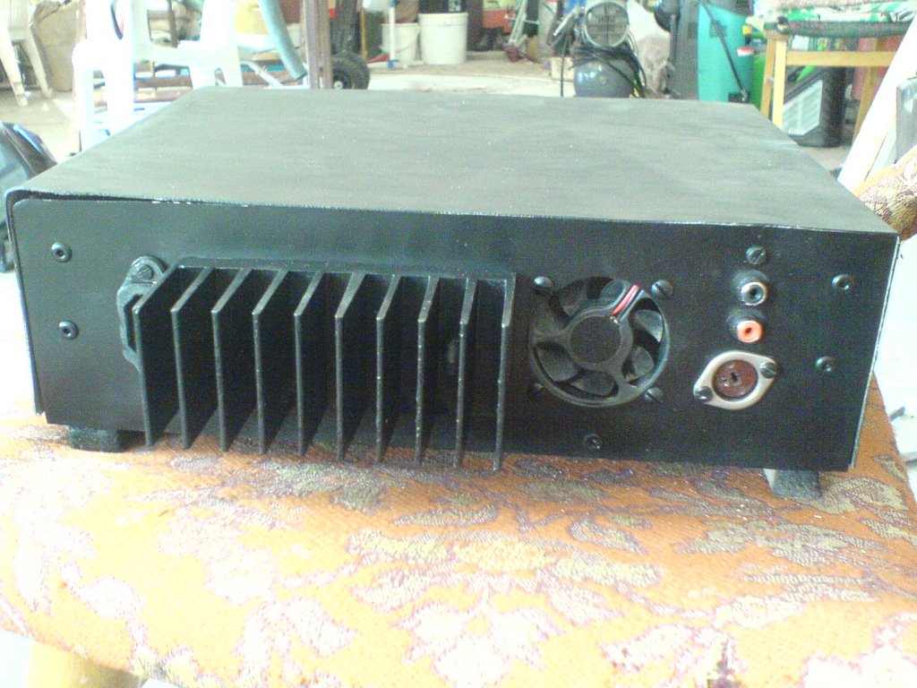

(#) Zenner hozzászólása Okt 10, 2008 /
Ahogy ígértem itt vannak a képek a dobozolt erősítőről
ugyan még félkész állapotban van(a ventilátornak kell még a táp) de nekem már így is tetszik
szerintem képek lesznek még!
(#) Zenner válasza Zenner hozzászólására (») Okt 10, 2008 /
És még néhány.....
(#) Doncso válasza Zenner hozzászólására (») Okt 10, 2008 /
Fuu vazz, vaddisznó lett!! Főleg a poti gomb állat

(#) Zenner válasza Doncso hozzászólására (») Okt 10, 2008 /
Hehe Köszi!
Nekem is tetszik a forgatógomb
én csináltam bontott kazetta deck ékszíj tárcsából és
popszegecs szárából

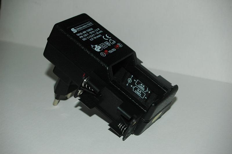

Mivel nincs Ki mit átépített, ezért ide rakom be az akku töltőm. 100ft ot költöttem még rá, így tud még 4 ceruza akku helyett 4 mikroceruza akkut is tölteni, de nem egyidőben! És kétoldalas ragasztóval rögzítettem.

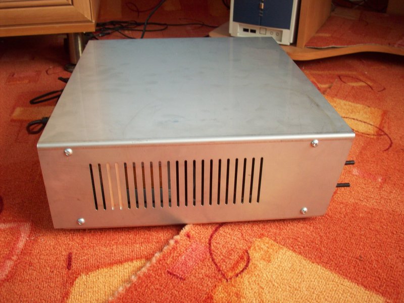

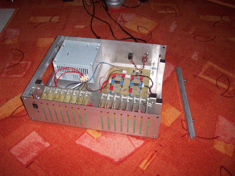

Másfél év után végre sikerült 99%-osan összerakni a barátommal, közösen épített Audio Spektrum Analizátort, melynek a kapcsolási rajzát BSS-ről szedtük. Azért 98% mert még egy kivezérlés-jelző felrögzítését meg kell csinálnom és a dobozban a sorkapocs helyett biztosítéktartó megy és onnan megy majd szét a feszültség ahova kell. Jah és még a két potira tekerőt kell esztergáltatnom.
Nekem ez nagyon fontos, mert ez életem első komoly (és nem komoly) alkotása, igaz, amit én csináltam azt bárki megcsinálta volna, a fő érdem a barátomé!
2x8 sávot tud - sztereó - 28; 63; 160; 400Hz, 1; 2,5; 6,3; és 16KHz-es frekvenciákat mutatja, összesen 192 led.
Próbáltuk minnél precizebben megépíteni, rengeteg buktatói voltak, amikre már cska akkor jöttünk rá, amikor már félig, vagy teljesen készen volt valami. Például a kivezérlés-jelzőnél 10 panel már kész volt, mikor észrevettük, hogy a ledek furatait 90 fokkal el kell forgatni, mert csak úgy lehet majd a ledek lábait 90-ban meghajlítgatni. Vagy például a 16 panelhez, hogyan vezessük el a tápfeszültséget kérdése... az is csak harmadjára lett jó, kellően vastag és viszonylag normálisan ellettek vezetve a kábelek.
A nyákok megtervezése sem lehetett piskóta feladat és maga a doboz sem, amit barátom csinált (In1ruder) autocad-ben. Ezúton is szeretném nagyon megköszönni a segítségét, mert ez a project nélüle nem jöhetett volna létre!
Az áramköröket egy számítógépes táp látja el. A doboz hátulján 4db (2pár) RCA csatlakozó és egy 6,3mm-es jack aljzat található meg.
(Két pár RCA, mert egyben ez egy elosztó is, RCA-n keresztül sorbaköthető)
Itt szeretném még megköszönni jópár ember segítségét, akik mindig rendelkezésemre álltak, amikor segítségre volt szükségem. Továbbá a lézeres CNC marást is külön köszönöm és a dobozhoz az alu merevítők legyártását is. (Egy másik helyről )
Pár "műszaki adat" a számk kedvéért:
1 kivezérlésjelző:
1db ellenállás
1db potméter
1db UAA180 IC
12db led
Ez 47 forrasztást jelent panelenként, 16x47= 752
A sávszűrőn, ami valamivel kisebb mint egy A4-es lap kicsivel több forrasztás található, de durván 1500. És ezek már csak a hibátlan darabok.

(#) Szebence válasza Szebence hozzászólására (») Okt 10, 2008 /
És még 4 db kép.....
(#) Tomi20 válasza Szebence hozzászólására (») Okt 10, 2008 /
Engedd meg, had gratuláljak, minden elismerésem a tiétek. Tényleg nagyon jól néz ki, igényesen meg van építve, remélem még sok ehhez hasonló fog készülni.
(#) vtsoftware válasza Szebence hozzászólására (») Okt 10, 2008 /
Te, ez nagyon tök jól néz ki!!!
Grati hozzá nagyon jó lett...
(#) Szebence válasza Tomi20 hozzászólására (») Okt 10, 2008 /
Köszönöm mindkettőtöknek, a barátom nevében is!!
(#) Doncso válasza Szebence hozzászólására (») Okt 10, 2008 /
Ez gyönyörű igényes munka, szinte mint a gyári!!!! GRAT!!!!
