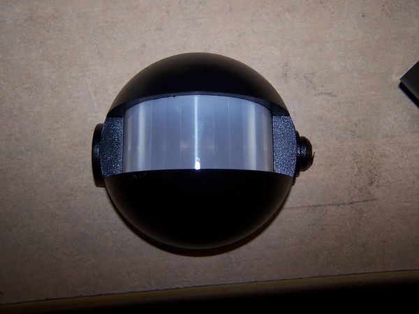

Vettem 110 fokos mozgásérzékelőt kerti lámpák kapcsolásához. (sajna nem találtam kisebb látószögűt) Sajnos alap esetben az érzékelő kilátna az utcára, ezért vagy ferdén kell felszerelnem, vagy valahogy kisebbre kell vennem a látószögét. Mivel nem egy drága darab volt ezért szétszedtem, és szépen szét is jött. Kiderült, hogy egy LHI778-as valami kis kütyü van a közepén. Ez az érzékelő. Miként tudnám a látószögét csökkenteni, úgy hogy még működjön? A másik kérdésem -bár lehet hülyeséget kérdezek-, hogy van valami amivel lehetne látni, hogy mekkora területet tapogat le az érzékelő? Segítségeteket előre is köszönöm. Üdv: Zoli

takard ki szigetelöszalaggal vagy egy pici papir lappal a nem kivánt részt én is ugy csináltam. persze belül.
Illetve, a figyelt tér szélességét magával az érzékelővel célszerű elvégezni: el kell menni előtte keresztben, és ahol kapcsol, ott a széle. Ezt 2-3 különböző távolságban megcsinálva, elég pontos eredményt ad. Ha nincs led a kapcsolás jelzésére, akkor a próba idejére a kapcsolt kimenetre kell kötni valamit (pl. ledet), hogy tudd, mikor jelezne.
Idézet: Nem , nincs, semmilyen jelet nem bocsét ki, tehát nincs mivel "látni".„van valami amivel lehetne látni, hogy mekkora területet tapogat le az érzékelő?” Egyetlen megoldás, járkálni előtte és így nagyjából behatárólható. Tetye válaszánál jobbat én sem tudok. Az összes mozgásérzékelő hasonló "kütyü"-vel működik, csak az elé tett fehér "optikával" állítják a látásszöget, azt max kicserélni lehetne (új ház), ha nem akarsz takargatni.
Én azon agyaltam, hogy az érzékelőre ráhúzok valamit és akkor nem tud kinyílni annyira az érzékelési szöge, de ez még egyszerűbb talán amit mondasz. Csak az íves ablakból kitakarok. (Lehet festékkel, hogy tartósabb legyen.) Az ilyen fajta beavatkozások amúgy nem zavarják meg az érzékelőt? Mielőtt szétszedtem azt hittem több érzékelőt találok (pl. valami diódaszerű kialakításút) majd egymás mellett mert azt írta a papírja, hogy az áthaladást azért szereti jobban az érzékelő, mert akkor több szektor változását érzékeli. Valami spec üveggel, vagy valamivel nem lehet megfigyelni hol van a letapogatott tartománya? (persze ha a kérdésem nem hülyeség) És egy utolsó: Ahol össze volt illesztve a gömb két fele ott -igaz csak 1-2 pöttyben - volt valami ilyen nyúlós valami téve. Gondolom a víz miatt. Nem tudod mi lehet az, mert kint lesz az udvaron. Előre is köszi. Zoli

A papir szerinti zónákat az okozza ,hogyha jól megfigyeled ,a fehér lapot ami az érzékelő előtt van abban millió egy kis lencse van elhelyezve, ami a hősugarakat az érzékelőre fókuszálja.(szerintem ebből keletkeznek azok a nyalábok)
A riasztás abból keletkezik hogy te az egyik "nagyító " sugarába belépsz majd azt elhagyod és egy kis jelszünet után a következőbe belépsz a vevőn ennek hatására váltózó jel jön létre Azt hogy pontosan hány változás kell nem tudom ,de semmi jelet nem bocsájt ki magából a te testhődet érzékeli.(nem véletlen van a filmekben hogy az infrákat a terem felfűtésével hatástalanítják -te 37 környezet 37 nincs változás ha belépsz.

Mivel passzív érzékelő nem nagyon lehet "látni", a letapogatási területet. A műanyag lencse rendszer (a bordás terület az érzékelő előtt) határozza meg a látószöget és a "cella" méretet kiosztást. Esetleg még azt lehetne hajtogatni, de a kitakarás egyszerűbb...
Itt egy kis magyarázat a passzív infrák működéséről, ebből érthető, miért jó a letakarás (ugyanolyan hatásos, mint a szemellenző).

A búrán a fehér ablakon 10db kb. 4.5 mm széle függőleges sávot látok illetve még a két szélén 1-1 szélesebb sávot. Akkor ezek azok amik fókuszálnák a hőhullámokat az érzékelő felületére. Akkor holnap kikísérletezem, mennyit kell letakarni. Lehet, hogy csak a két szélsőt elég lesz. Köszönöm. Zoli
