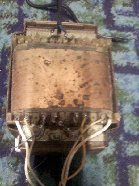

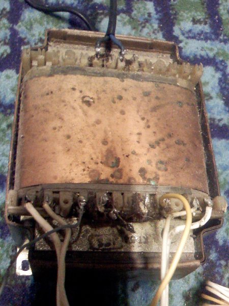

Üdv ismét.Azután érdeklődnék hogy valaki próbálta már az Urbán féle 200W-os Quad405 végfokot?Ha igen mi a véleménye a paraméterei nem rosszabbak mint az eredetié 100W-é?Mert van egy Troid 2X50V-os trafóm és ez KB illeszkedne hozzá feszültségben...Ja meg 4Omh-ot halytanék vele vajon bírná ilyen magas tápfeszen?
(#) lapose válasza Tomy27 hozzászólására (») Okt 11, 2008 /
50 váltó vagy egyen? Ha egyen akkor jó lesz, de arra figyelj, hogy a4db végtranyó ne hamis legyen, mert akkor keserű lesz a tapasztalat!
(#) Tomy27 hozzászólása Okt 11, 2008 /
Jaj jaj 50V~ akkor ez sok igaz, amúgy a tranyókat a HQ-tól rendelném, honnan tudom meg hogy hamis-e ?
Hát 50V váltó egyenirányítva az 70V, nagyon sok ennek a kapcsolásnak! Mekkora teljesítményű a transzformátorod?
HQ-nál, Lomexnél van eredeti, nem árt szólni nekik, hogy nem "budget" alkatrészt kérsz.
Hát már próbáltam egyenirányítani és szűrni 2200µF kondival (nem volt nagyobb ekkora feszültségűben) és olyan 2X 64-65V-ra jött ki nyugalmi állapotban...Am fogalmam sincs hogy mekkora teljesítményű lehet mert egy havertól hoztam a multkor.Azt mondta hogy 100W-os STK-kat halytott torzításmentesen.Ha esetleg felteszek egy képet róla akkor KB meg tudnád állapítani a teljesítményét?A Szekunder kimenet KB1.5-2mm lehet nyugalmi állapotban 40W körül mozog az áramfelvétel...
Rakjál fel róla képet, hátha okosabbak leszünk!
(#) Tomy27 válasza lapose hozzászólására (») Okt 11, 2008 /
Bocsi a képminőségért telóval készült.
Le tudnád mérni a befoglaló méreteket, illetve, hogy a szekunder milyen vastag huzalból készült?
A huzalt KB úgy 1-1.5 közé saccolom sajnos most perpillanat nincsrá módom hogy pontosan lemérjem.Most lehet hogy hülyének tünök amit kérdezek de mit értel a befoglaló méreteken?
Hülyeséget írtam, a primernek akartam kérdezni az átmérőjét! Bocsi!
A befoglaló méreteken azt értettem, milyen hosszú és széles a transzformátor, milyen vastag benne a vasmag.
Az átmérő tényleg csak hozzávetőleges adat:0.2-0.4cm 12.5cm hosszú 7.5cm széles KB 4.2-4.5 magas a vasmag...
Hát sajnos ez a vas durva számítás szerint kb. csak 100W-os! Csak egy-egy szekunder van rajta?
Én kicsit többre gondoltam mondjuk úgy 300W -ra.Lehet hogy valamit rosszul becsültem. Az 50V kimenetből kettő van a többi az már kissebb áramú meg feszültségű...
Amúgy ez a teljesítmény a max áramfelvételre vonatkozik?Vagy a szekunder oldalról kivehető teljesítményre?
Gyorsan leugrottam a műhelybe, van egypár 200VA-os meg 100VA-os hiperszil trafóm, lemértem őket. A 200VA-osak nagyobbak egy kicsivel. Persze a lényeg a primer tekercs átmérője lenne abból lehet következtetni a trafó max áramfelvételére! Az én trafóimon 0.6mm átmérőjű a primer ami nagyjából meg is felel a 200VA-nek!
A primer tekercs belsőellenálásából nem lehetne következtetni a teljesítményre am mint már írtam már üresjáratban felvesz 40W-ot...Am egy 200W-os trafónak mennyi szokott lenni a hálózati biztije...
