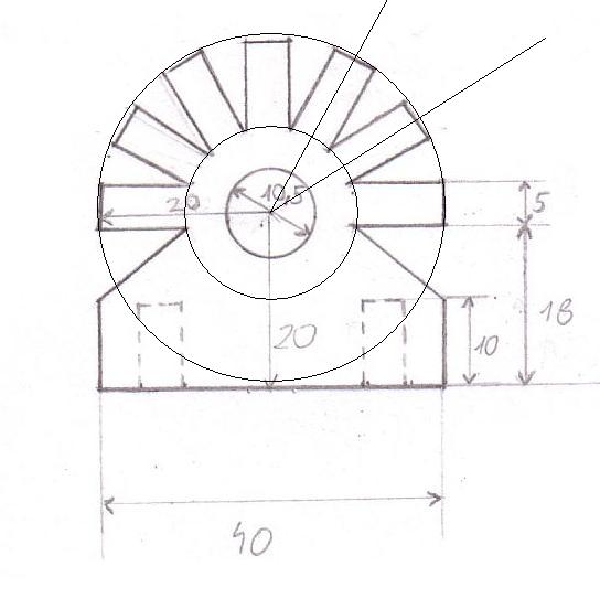

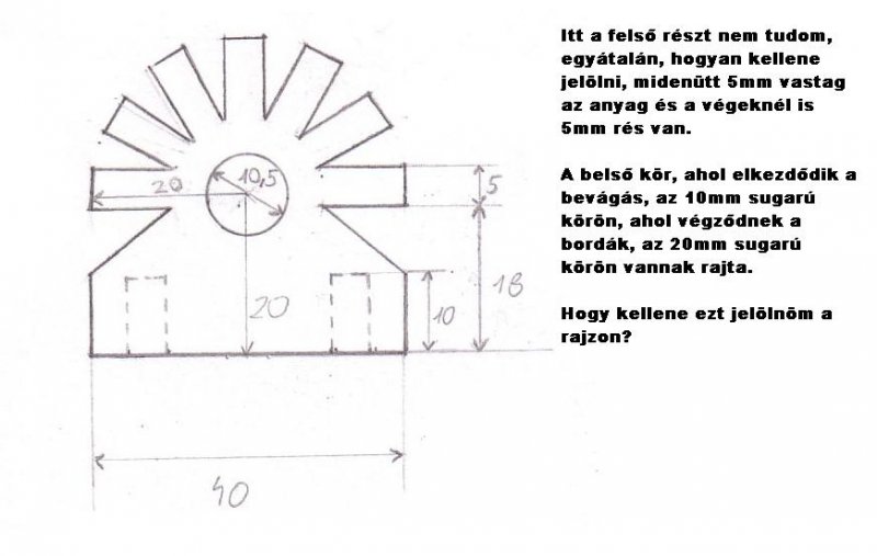

Sajnos nem tanultam semmilyen műszaki rajzot és most rajzolnom kell, mert alumíniumból szeretnék cnc-vel kimaratni dolgokat, csak most a rajzban elakadtam, mert nem tudom, hogyan jelöljem a dolgokat...
(Egyelőre ez csak a szemből nézeti kép)
A képen berajzoltam, hogy mit nem tudok, hogyan kellene jelölni...
Aki tud segítsen.
Nem tudom, miért nem csatolta a képet, JPG volt, ezt írta ki:
Warning: imagecopyresampled(): supplied argument is not a valid Image resource in /var/www/hobbielektronika.hu/includes/imageresize.php on line 282
Mindjárt feltöltöm...
A hibás képet töröltem. Frankye
(#) Szebence válasza Szebence hozzászólására (») Okt 13, 2008 /
Tehát a kép...

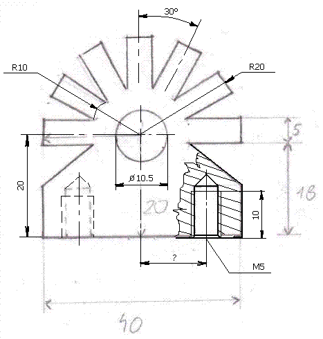

(#) kobold válasza Szebence hozzászólására (») Okt 13, 2008 /
Szerintem két borda középvonalát húzd meg kifelé, írd közéjük egy köríven, hogy 30°; a külső és belső sugarakkal húzz egy-egy körívet, és add meg hozzájuk a rádiuszt; ha alul az a két valami furat, akkor kellene hozzájuk átmérő, mélység, középtávolság, a kifutás jelzése, illetve ki is lehetne törni az egyiket, és azon méretezni; és ha a belső kör szimmetriavonalait is kihosszabbítanád, akkor a darab mellett lennének a méretek, nem benne, azt jobban szeretik (nincs progim, de ha kéred, átrajzolom valahogy).
(#) Szebence válasza kobold hozzászólására (») Okt 13, 2008 /
Nah ezt elolvasom még párszor, van amit első olvasásra nem értettem meg...
Igen az alsó 2, az csavar lesz, de azt úgy gondoltam, hogy lerajzolom az alját is ennek az egésznek, ekkor kapok egy 11x40-es téglalapot, ahol körzővel berajzolom a furatokat és megadom a középpont távolságát a téglalap oldalaitól, alatta jelölöm, hogy M5-ös menetes furat lesz.
A többit mégegyszer átolvasom
ui.: Ezen a rajzon jelöltem a furat mélységét, mert ezt oldalról nézem de a 2 furat az alján lesz
Nagyon többet nem tudtam berajzolni :S
Paintes rajz, nagyjából egy vázlatot kérhetnék így paint-ben?
PaintCAD
Valami ilyesmire gondoltam, bár a sugaraknál kicsit elbizonytalanodtam (sok éve nem rajzolok, pár skiccen kívül). A menetes furatnál a menetmélységet adtam meg 10 mm-re, ha nem így van, azt írd át. Furatmélységet nem adtam meg, a "mieink" rutinból szokták.
WÁÓÓ!!
Ez nagyon jó rajz lett, ahhoz képest, hogy paint-es rajz...
Nagyon szépen köszönöm a segítséget!
Akkor ha így megrajzolom a lapon is és odaadom ismerősnek, aki csinálná, akkor így már érteni fogja, fogják, igaz?
Mégegyszer nagyon szépen köszönöm
Ha annak adod oda, aki csinálni fogja, meglesz az a hatalmas előnyöd, hogy el is magyarázhatod neki, és akkor nem maradnak homályos foltok
Szívesen.
