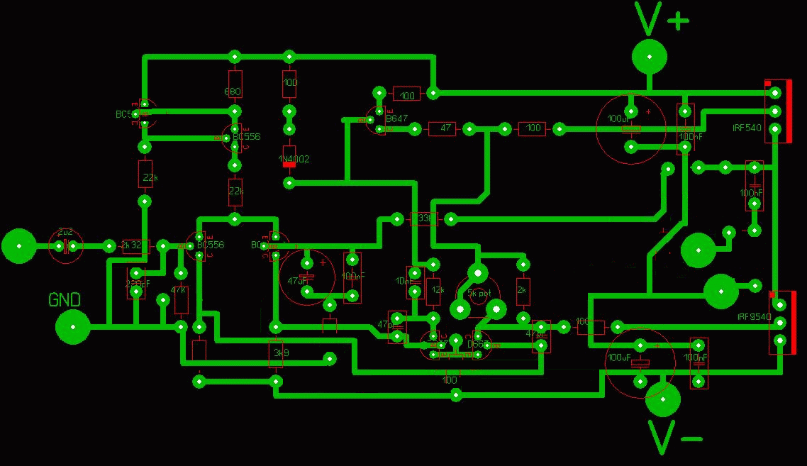

(#) Directors válasza lapose hozzászólására (») Okt 12, 2008 /
Köszi szépen,hogy átnézted.
2SD667, 2SD667Erre a két tranzisztorra gondoltál?
(#) lapose válasza Directors hozzászólására (») Okt 12, 2008 /
Igen, meg a bemeneten lévő differenciál erősítő két tranzisztorára.
Közben még nézegettem a rajzot és egy-két dolgot találtam rajta:
Ha a bemeneti differenciál erősítő első tranzisztorától a jelet az 1K ellenállás alsó lába felett viszed, alul el tudod vinni a GND-t, így megtakarítasz egy átkötést.
A nagyjelű és kisjelű GND-t én összekötném a panelon egy 10 ohmos ellenállással.
A kimenetre kötöt RC ill. RL tagot átraknám az átkötés másik végére és egy kicsit több raszterre venném őket, mert teljesítmény ellenállások.
Egyébként szerintem jó a panelterv, legalábbis elvi hibát nem találtam benne!
Ha szépen megkérlek kijavítod nekem azokat amiket mondtál?

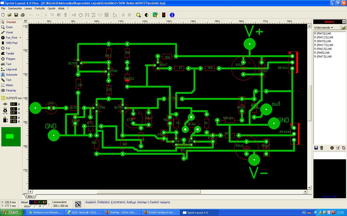

Valamilyen képformátumba fel tudod rakni a panelrajzot?
Így jó lesz?
Elég mórickás lett, de szerintem a lényeg látható!
köszi
Szívesen!
Azért még ellenőrizd le egyszer!
