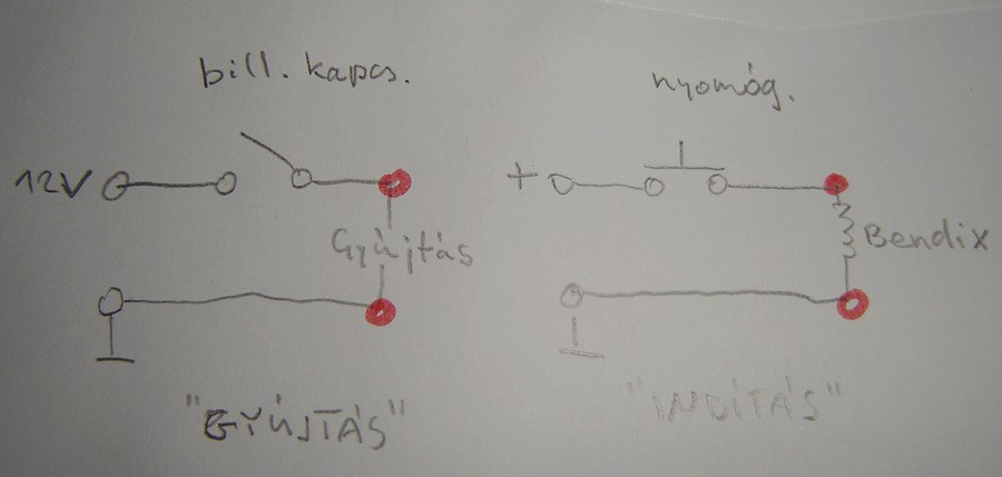

Nekem egy nagy gondom van. Szeretnék Ladába /Nem utcai/ nyomógombos indítást belevarázsolni, de sajnos fogalmam sincs, hogy ezt hogyan valósítsam meg. A tényállás a következő, a mmostani kulcsos indítást teljesen eltávolítanám, és helyette készítenék egy panelt, amin van egy billenőkapcsoló, amivel a gyújtást tudom ráadni, illetve egy nyomógomb, amivel indítani tudok. Eddig fejben kész, de ez a legegyszerűbb része a dolognak, ugye. De ami mögötte van azt nem tudom, hoy kéne bekötnöm, bereléznem a dolgokat, hoy ez működjön is. Nem vagyok egy nagy elektrotechnikai zseni, de eddig mindent meg tudtam oldani leírás alapján. ![]() Természetesen van még egy áramtalanító kapcsoló is, de ezt ugye egyszerű megvalósítani, ezért nem is írtam korábban le. Engem az indítási procedúra elektronikus úton való megvalósításának hogyanja érdekelne. Remélem tudtok segíteni ebben, és előre is köszönök minden segítséget! ------------- István
Szia a nyomogombos inditas az nagyon egyszeru,csak egy egyszeru kapcsolo kell,a kapcsolo megy a plusz polus az aksirol,meg az onindito behuzo elektromagneserol az a vezetek,ez minddig egy kisebb vekonyabb vezetek

Véleményem szerint ez kell PiTy85-nek: A pirossal jelölt pontokat kell megtalálni és készen is van.

Köszi a segítséget, hát így tényleg nem tűnik bonyolultnak a dolog, reléznem azért kell gondolom. És a válaszom 2106-os a lada ez a duplakereklámpás lada, /duplakereklámpás=2103,2106/, ez az un. luxuslada. ![]() --------------- István
Igen hát a gyújtást nemhiszem hogy jólenne ráterhelni gy ilyen szépkis krómozott billenőkapcsolóra amit gondolom tenni szeretnél bele, viszont ha a bendix behúzóárama 5-6A alatti akkor sztem a indítás nyomógomb mehet közvetlenül.

nem tom melyik lada tipusról van szó? de az önindító nyomógombjára számolj minimum 10-15 ampert (50-es vezeték) ez sok esetben le is van relézve (pl kocka ladánál, ezért kérdeztem, hogy milyen tipus) ezesetben mehet kisebb teljesítményű nyomógombról is. üdv
A behúzótekercs (bendix) árama 8A körül van az 1200-es Zsiguli önindítómotoron,egyik nap pont ilyet szereltem.

Csatoltam egy relés kapcsolást, hátha segít.
Gondolom autós reléd van. Meg kell nézned, hogy a kulcs gyújtás állapotában, melyik szálakra adja ki a 12V-ot. Ezeket a kábeleket kell bekötni a "gyújtás" pontra. Aztán azt keresd meg, hogy amikor indítózol, melyik szálon megy ki a fesz. Ezt kösd a Bendix kimenetre.
