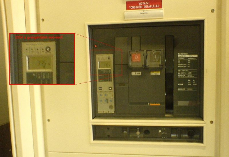

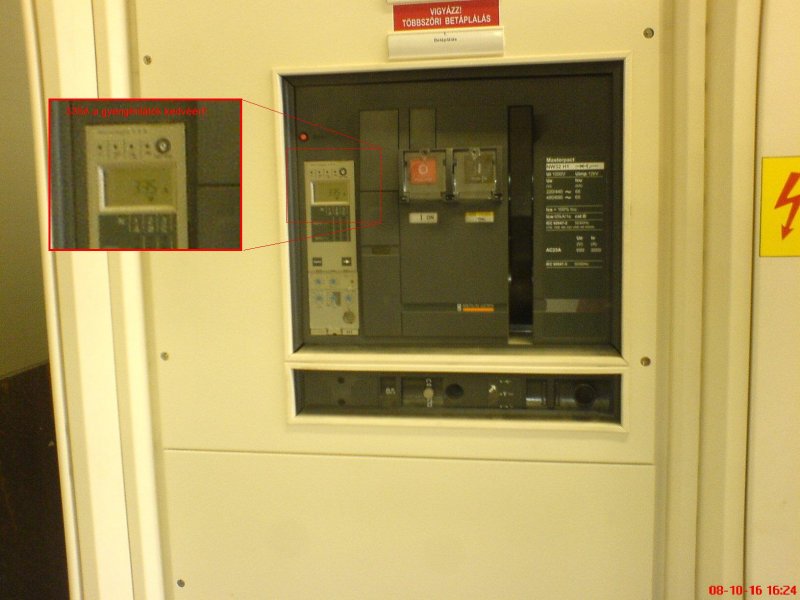

Éppen állnék neki dolgozni, ekkor áramszünet. Aztán visszajön megint, kettő perc ismét. Gondolom már seprűvel támasztgatták ki a a Fi-relé kapcsoló karját, de hiába, mert a machanika attól függetlenül működik.

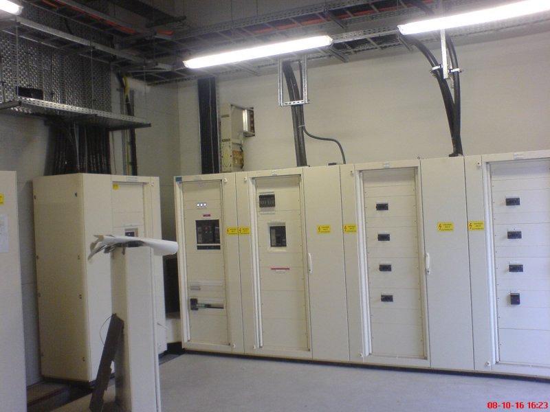

A lényeg az az, hogy van a BY$D transzformátor helyisége, ami áll egy 22kV/400V -os transzformátor helyiségből, meg kapcsolótér is van benne. Akkora kapcsolók vannak benne, hogyha leszáll, akkor kalapáccsal kell visszakapcsolni. A fáziskompenzátor, meg akkorákt kattog, hogy szétesik a hallásom tölle, olyan hangos. A lényeg az az, hogy ideiglenesen, egy 25, ös alu kábel ment egy kalocsához(felvonulási szekrény), majd onnét két irányban szerteágazott, az egyik a konyhába, a másik az építkezésre ment be. Az építkezésen még 3 db kalocsa van még, és kifujt.
Na most az áramszünet 2 percenként bekövetkezett. Gondoltuk kábelhiba, vagy is megtaposhatta egy önjáró, és a nulla, meg a föld összeér.
Hát nem ez volt. Egy gyors mérés a Fi-relén elártulta mi a helyzet. L1 2,9A, L2 36A L3 5A.
Néztünk is nagyokat, hogy a 32A -es firelén átfolyik 36A. Aztán eszünkbejutott gondolkodni is, és sorban kinyomtunk mindent. Hát igen, kiderült, hogy a konyhát 1 szem fátzisra kötötték rá, és 78% -ban ők voltak a dominánsak, az aszimmetrikus tulterhelésben.
A röhej az az, hogy a konyhán belül ki volt minden kapcsolva (itt a tűzhely, bojler, pároló 2db, is ki volt kapcsolva de nemverte vissza a Fi-relét, mert az még benne volt a tűrésben bőven.) Aztán itt található meg a mosdóhelyiség is, meg a kedvenc
"nyerőgépem" is a kávéautomata. A mosdó helyiség bojlerjei terhelték még, ugyan azt a fázist, meg a kávéautomata is. Amikor bedopta a haverom a pénz a gépbe. megnyomta a forrócsokit, a fűtőszál elindul, és felfűti a vizet, és kezdené is adagolni, és akkor verte ki ujból. Na ezt még a poén kedvéért 3 -szor 4 szer is eljátszottuk. A biztonságiőr, már futó leckéket vett, mert állandóan futott vissza visszakapcsolni a FI relét.
Aztán azt, csináltuk, hogy az egyik mosdó helyiség bojlerét kikötetöttem, és mellette lévő mosdó helyiségben is volt egy még egy bojler, ami be sem volt kötve a vízhálózatba, de be volt kapcsolva, és fűtött mint a ba*om. Annak a kábelét izlés szerint aprítottam. A helyiség, csak raktár gyaánt szolgált, szóval jelentősége nem volt. Ezután a nagyszerű kiiktatás után már csak 29A -er folyt át az L2 -őn .
