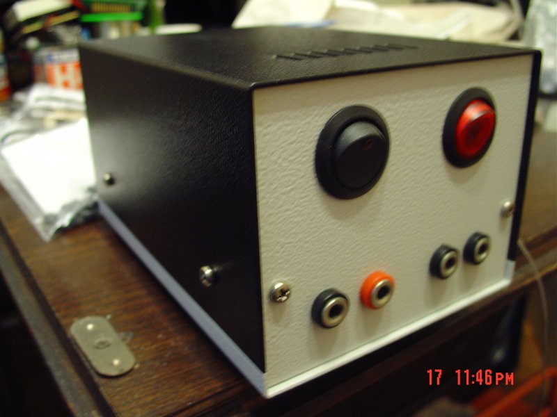

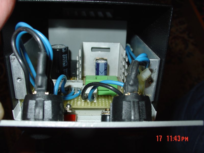

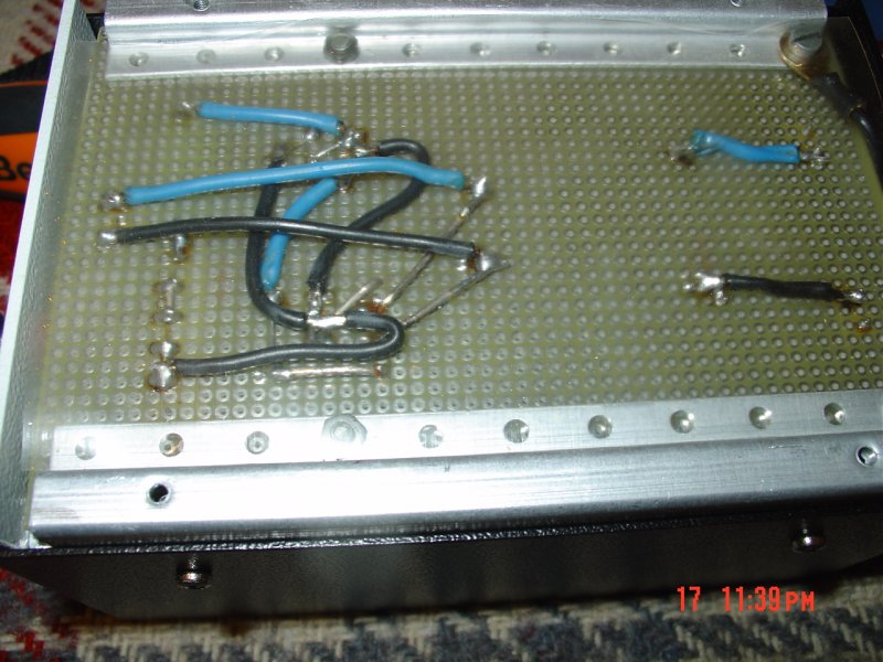

Sziasztok! Elrettentő példaként készítettem néhány képet az első saját tápomról, anno a 90-es évekből. 12V DC, 12V AC. Amióta elkészült, sosem volt megbontva. Most, hogy a nyugdíjazása apropóján belenéztem, hát forgott a fejemen a sapka ( biztosan Ti is észreveszitek a szarvashibákat ). A tudás nulla volt a "tervezéskor", de legalább igyekeztem. Hallgatva az idők szavára, elkezdtem PIC-ezni, ezért elővettem egy szabályozható tipust. Azt is már évekkel ezelőtt vettem, de az utolsó percig ragaszkodtam a régi, sajáthoz. Itt a rizsa vége, jöjjenek a képek:

Szép munka nagyon!

Nekem is tetszettek az előlap-terveid, főleg az 5-ös számú. Látod, én ennyi idő alatt még filccel sem írtam rá semmit. Elég volt, hogy a 2 fekete a váltó, a piros-fekete meg az egyen.

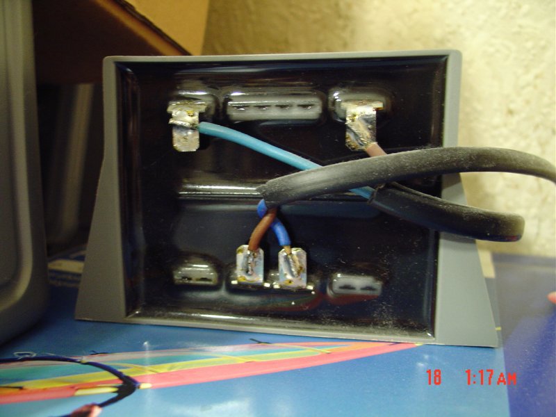

Köszi. Várjuk a képeket. De űberelni nem hiszem, hogy tudsz. Megmutatom az egyik wellerem trafóját. Ez így üzemel naponta több órát fent, a hifi-torony tetején. Érintésvédelem gyanánt jól körbe van pakolva, mivel hely már semminek nincs. Biztosíték, szigetelés nuku, kapcsoló a hosszabbítón. Védelmemre hozzátenném, hogy rajtam kívül senki nem férhet hozzá. Na, itt tényleg összekevertem a bátorságot a vakmerőséggel. Ha túlélem, előbb-utóbb bedobozolom.

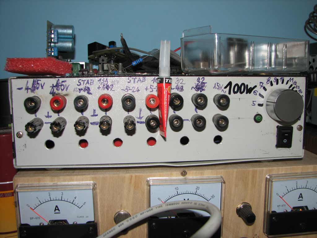

(#) hapro válasza SzervízMacska hozzászólására (») Okt 18, 2008 /
Na megpróbálkozok vele..

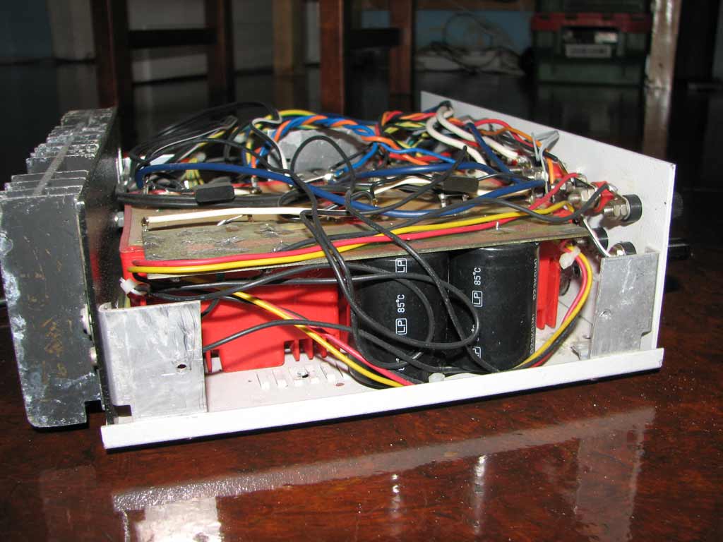

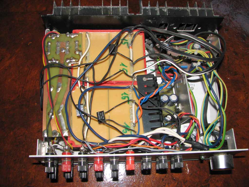

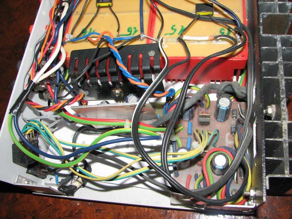

Kis bevezetőt azért olvassátok el mielőtt megnézitek a képeket:
Kábel kötegelő, két vezeték összeforrasztására szigetelőcső, nyák lemez, ami lakkozva van!, stb. már akkoriban fellelhetők voltak a művészetemben.
2db 100VA-es Puskás trafó a tápja, amikből egyenkét 15-15V jön ki.
A táp tud 2 X kb 45V egyen feszt 2X10.000µF pufferral, 7812-7912 stab IC vel előállított fix 12 de lehet hogy 15-15Volt stab fesz. Ezen kívül ugyanilyen konstrukcióban csak egy-egy teljesítmény tranyóval megfejelve és állítható stab fesz. 2X 30V váltó, 15V váltó, és még lett volna rajta 3 X 15V váltó, de épp nem volt a boltban annyi csatlakozó akkor amikor vettem hozzá és elmaradt a többi 15V~.
Bele nem nyúltam, és nem is fogok, ez már jó 10 -15 éve így szuperál és semmi problémám nem volt vele. Mindent meg tudtam oldani vele amire csak szükségem volt. Ezt most összecsavarozom, és visszarakom a helyére, dugaszt a konnektorba aszt annyi.
Még egy gondolatot hozzá tennék....akkoriban azt gondoltam, hogy én majd ebből fogok megélni.
Ez legyen a végszó és nézzétek a képeket.
u.i: de jó így nézegetni és nosztalgiázni a képeken.

Ilyen megoldásaim nekem is szoktak lenni, de én azért a nagyfeszültséget annyira tiszteletben tartom, hogy ha mással nem is, de szigetelőszalaggal letakarom, körbetekerem. Ezt így tényleg nem szabad!

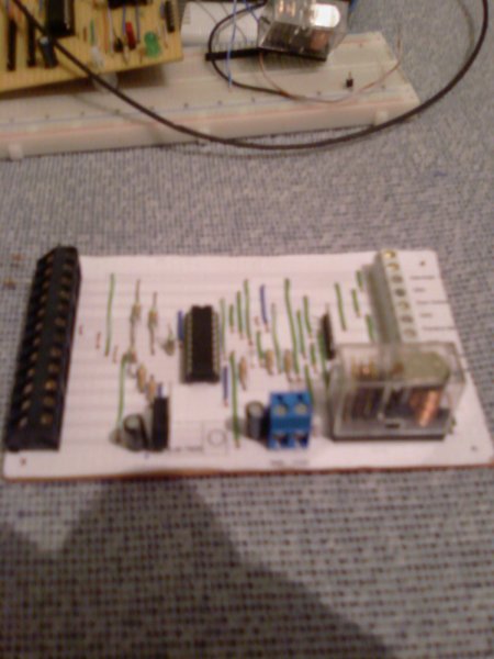

Halihó! Ilyen lett végül a készülő PIC-es riasztóm panelja. Előzményei pár hozzászólással hátrébb láthatóak. Egyébként működik szépen. Teljesen odavagyok a gyönyörtől. Közben rájötttem, hogy talán a maratós technika ennél sokkal gyorsabb Mindegy, ez van.

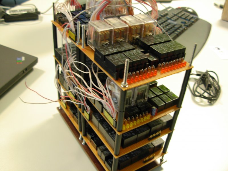

(#) gbarry hozzászólása Okt 18, 2008 /

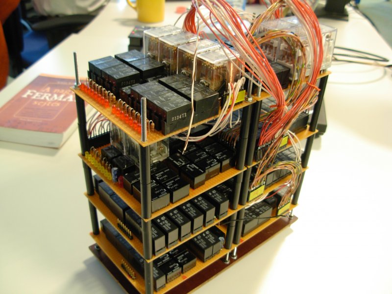

íme az ígért képek:
(#) Tomi20 válasza gbarry hozzászólására (») Okt 18, 2008 /
uhhh, ez nagyon durva
Grat. hozzá

(#) vicsys válasza gbarry hozzászólására (») Okt 18, 2008 /
Ugye reléboltod van?
A viccet félretéve: gratula!! :kalap:
(#) gbarry válasza vicsys hozzászólására (») Okt 18, 2008 /
A fele egy nagy plc kimeneti moduljaiból van...de természetesen kellett bele venni is egy taligával

(#) vtsoftware válasza gbarry hozzászólására (») Okt 18, 2008 /
Te jóóószagú atya gatya... ez nagyon kemény.
Mennyi idődbe került? És végülis mivel vezérled?
Háát, mik vannak... de nem rossz

(#) SzervízMacska válasza hapro hozzászólására (») Okt 19, 2008 /
Nekem tetszik. Látszik rajta a lelkes amatőr lendület. És főleg az, hogy milyen sokoldalú.

(#) Doncso válasza gbarry hozzászólására (») Okt 19, 2008 /
Atya úr isten, látjátok emberek ide vezet az eltúlzott áramkör függőség viccet félretéve, mennyi ideig építetted ezt a dolgot ? Nem semmi elismerésem!!!

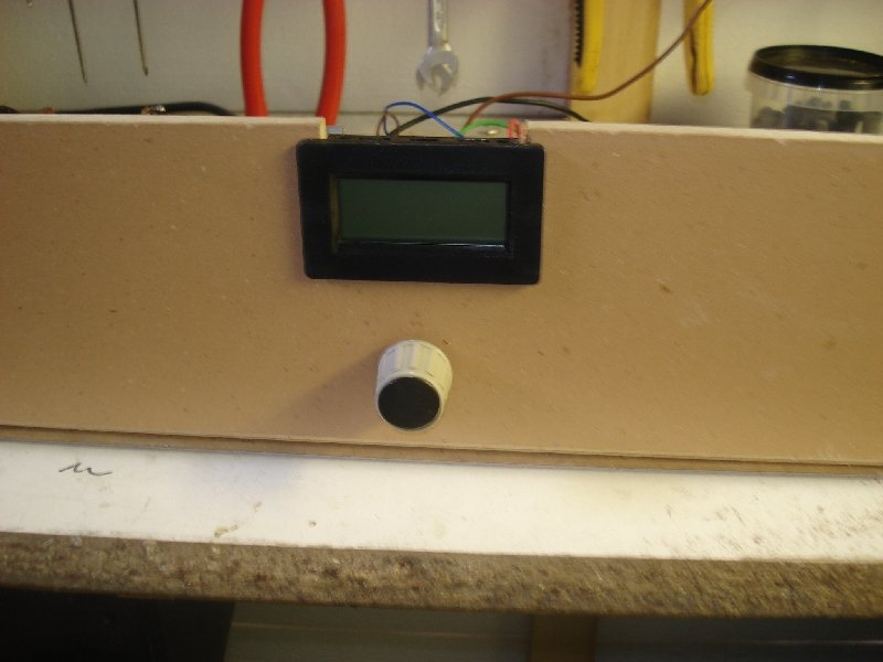

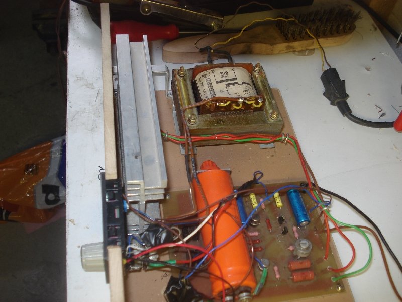

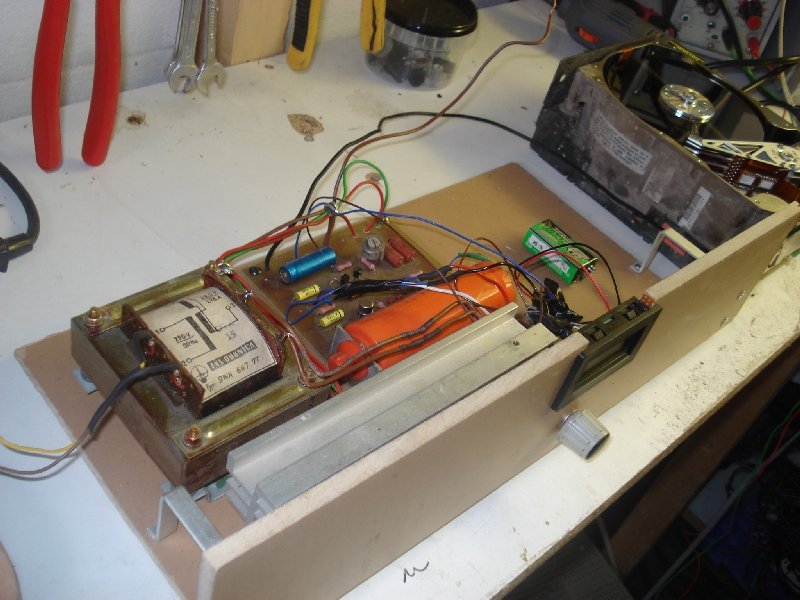

Köszi. de hogy én se takargassam el a múltat, íme az első szabályoható tápom ááá neee, ne kövezzetek meeg, megígérem soha nem csinálok ilyet többet
De hogy teljesen őszinte legyek, ami most látszik panel benne, azt ugyan kaptam, de később lemásoltam és építettem mellé egyet, igy most dupla tápként üzemel jelenleg egy barátomnál, sajnos elkunyerálta mert most akar megint elektronikával foglalkozni én meg odaadtam neki, a lényeg hogy az egy panelen kívül az egészet én építettem.
