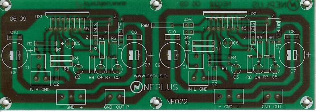

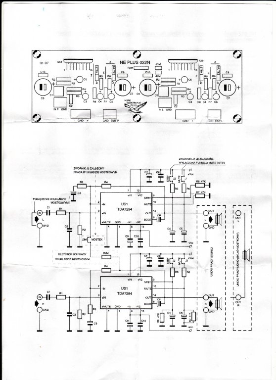

sziasztok azért irok építek egy erősítőt és van egy olyan része(R3) ellenállás ahol két féle ellenállást lehet választani egy 1Kohm-os 4 omhra és egy 820ohm ost 8 omhra és nemtudom melyiknél töndsek mert ha tételezzük fel felhasználom a 820 ? ost akkor ugy tudom nem köthetek rá csak 8-ohm os hangszórókat mert ha rákötnék 4ohm-os hangszórókat akkor leégnének azok vagy ugyan igy fordítva, de lehet tévedek.
Információként egy NE 022 erősítőt építek ha segít a kódja.
Az NE 022 sajnos nem mond semmit, adj linket a rajzhoz.
Azért valószínű nemcsak ennyi a különbség a két kapcsolás között (nem is lenne értelme 8 Ohm -ost csinálni, mivel a 4 Ohm -os mindkét értékre jó). Gyanítom, hogy más eltérések is vannak, pl. tápfesz, stb.......
itt egy link róla http://avelmak.sk/index.php?lm=595&pg=det&article=19933
Mindenre gondoltam, csak erre nem. Mindössze arról van szó, hogy a 820 ohm ellenállással növekszik az erősítés. A nagyobb impedanciás hangszóró így nem igényel kétszer nagyobb bemenő jelet.
