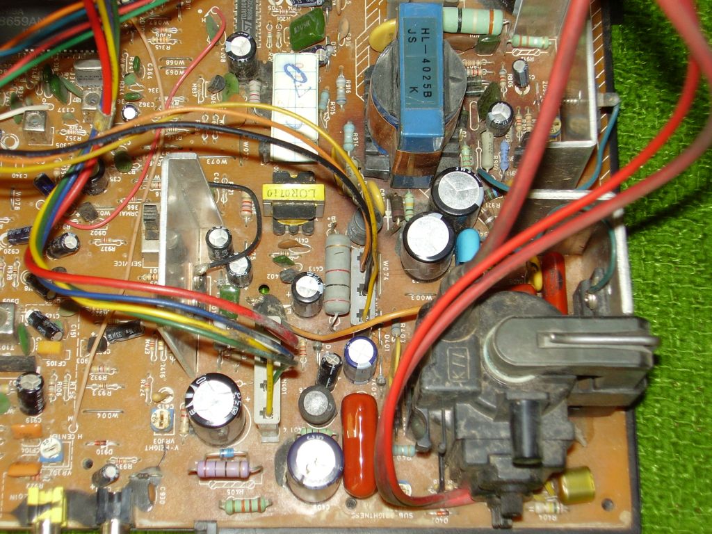

Gondolom függőlegesen.Nincs soreltérítés.van egy nagy kondi asszem 470nF 400V a sorvégtranzisztor mellet.Ki kellene cserélni.Ja és így ne üzemeltesd mert lezárlatosodik a sorvégtranzisztor.Elsőre ennyi! Ilyen panelekkel eredetileg Recor tvket szereltek.Elég rongy valami.A tápban a 100µF-es kondit cseréld ki mindenképp!/primer oldalon/

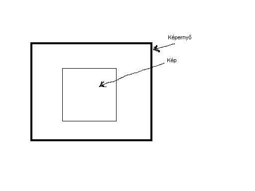

A kép függőlegesen és vízszintesen is kisebb mint kellene. A képernyő közepén egy 20cm*20cm-es kép látható. Elég félelmetes :eek2:
(#) hard válasza magery hozzászólására (») Okt 21, 2008 /
Na a z bisztos hogy elko hibad van.Megkenne keresni a fugoleges elterito ict,es atkondiznia kornyeket,maskulomben ha igy jaratod a tvt belehal a z ic is.Nem tudnal csinalni par fotot a tv belsejerol,hatha ugy tudunk segiteni
(#) magery válasza hard hozzászólására (») Okt 21, 2008 /
Tessék a képek.

Nem tudok a képernyőről képet csinálni mert amint bejön a kép el is tűnik. Az osd is látszik. kb. ilyen

Nem függöleges eltérités,vagy táp de inkább a sorkimenő szekunder oldalán vmi hibás és megszivja nagyon a tápot.Vedd ki a sortranyót és a kollektor helyére és testre köss egy 60-100W-tos izzót és kapcs be ha világit az izzó fél fénnyel és nem ciripel a TV akkor a sorkimenő után van a baj.
(#) magery válasza Mátó Mihály hozzászólására (») Okt 21, 2008 /
Az izzó félfénnyel világít és nem ciripel. Mi lehet a sorkimenő után ami megszívja a tápot? Köszi

amennyiben a videovégfok a sorkimenőről kapja a tápot és nem a táp traforól(200V)annak a szürő kondija is tud ilyen hibát előidézni(10-20µF/300v tipus függ.)vagy az alaplapon van általában a sorkimenő körny.vagy a képcső panelon.
Sunny KV2170M3 a típusa. Kapcsrajzot én is kerestem de nem sok sikerrel, hátha neked nagyobb szerencséd lesz. Van ott 2db 100ľF/160V-os kondi, ezeket lemértem multival, jónak tünnek.

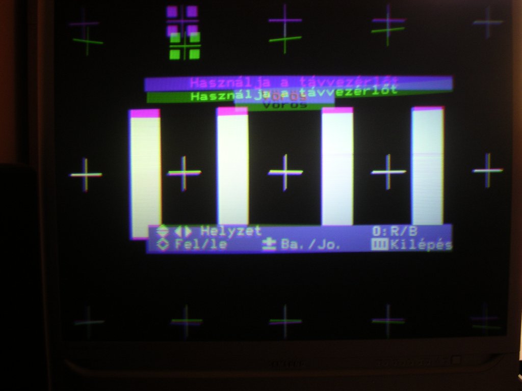

Jó estét fórumlakók! A segítségeteket szeretném kérni. Adott egy Samsung SP 43T8HPX/XEG típusú Tv.( Három csöves kivetítős ). Most látok ilyet először belülről. A képen látható hibát produkálja. Bekapcsoláskor így jött elő a kép. Konvergencia hibára tippelek a zöld fokozatban. Próbáltam adatokat keresni de csak német nyelvűt találtam, amit abból kibetűztem az a része rendben van. Kérem a hozzáértőket segítsenek.Köszi.Kép: Hivatkozás

Na a kepelteritest bejeloltem,de ahogy lattom a masik rajzodon,mas problemara val .KB abban a reszben cserelj elkokat,az nem art,ha nem javul akkor meglasuk

110V. Ezt kiszerelt sortranyó nélkül mértem. Ennek szerintem egy kicsit többnek kellene lennie, úgy kb. 127V körül. A tápban átnéztem az összes ellenálást hogy nem-e meg van nyúlva valamelyik, de mind stimmel.
(#) magery válasza hard hozzászólására (») Okt 22, 2008 /
Az elkók cseréje után sincs változás. Szerintem a táppal lesz valami probléma.
(#) Papp Ferike válasza magery hozzászólására (») Okt 22, 2008 /
figyu?Milyen képcső van benne?,szerintem az eltérítőd zárlatos.nem büdösödik?sztem. a 110 V az ok!

Szia,szerintem az eltéritőtekercsnek semmi baja ,ha baja volna nem négyzetbe jelenne meg a kép középen hanem egy összevisszaság lenne középen és a szivárvány minden szineiben jelenne meg a kép.forrazd ki azokat a lapos piros kondikat a sortrafo mellett és ohmmérővel is mérd meg megás tartományba feltöltődés után 1-est kell mutasson a műszer ha nem így van rossz a kondi.A videovégfok tápszürőkondit is keresd meg, az is tud ilyet csinálni az este amit irtál az nem az volt.jó munkát.
