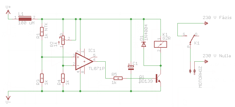

Nem szeretném ha nyakvágás lenne a topic miatt . Nem tudom hogy hova fért volna el ez.... (amikor létrehozta, nem találtam ilyesmit....) Na szval : Itt az oldalon a kapcsolásokban találtam egy olyan kapcsolást , ami 12V ventit ki be kapcsolgat . (hőmérséklet függően). Na most nekem egy ilyen kellene , csak 220Vos ventivel. Segítségetekre lenne szükségem . Várom az ötleteket . Üdv. Link : http://www.hobbielektronika.hu/kapcsolasok/12v-os_ventillator_szaba...z.html
A tranzisztor egy relét kapcsoljon, a relé 12V-os legyen, max. 1,5 A árammal (ilyen sokat szerintem nem eszik "utcai" relé, tehát akkor legyen 12V-os).
A linkelt kapcsolásban a ventillátor helyére köss be egy olyan 12V-os jelfogót, amelyik tud 230V-ot kapcsolni, azzal kapcsoltasd ventillátort. A jelfogó tekercsére tegyél egy diódát (pl. 1N4004), úgy hogy a negatív tápfeszültség felé legyen az anódja.

Magyarán akkor : a 12V venti helyére jelfogó , ezzel kapcsoltatom a 220V ventit ? De ugye nekem tápnak 220V kell ?
Nem, tápnak 12V kell.. Legalábbis az IC-nek. A venti persze 230V-ról mehet.
A relé mozgató tekercse megy a venti helyére, az 12V, A kontaktjai a 230-as teljesen külön áramkörben kapcsolgatnak. Mindjárt rajzolok egyet...

Na, elkészült...

Csak egy kérdés! Nem jobb volna az a relé a kollektorkörben?
Nem tudom, én azért tettem oda, mert ott kicsit kevesebb áram folyik (úgy tudom, hogy Ib+Ie=Ik).
Ha valami oka van, átrakhatom az utókor kedvéért. Rakjam?
Miért gondolod?
(Így ugyan egy kicsit kisebb feszültség lesz a relén, mintha a kollektorkörben lenne, de lényegében ugyanaz a két eset.)

A képlet helyesen: Ie=Ib+Ic. A bázisáram az emmiterbe folyik. Én a kapcsolási jellemző miatt gondoltam a kollektor körbe! Ha ugyanis az emmiterben marad, meghúzáskor a tranzisztor emmitere is felemelkedik 12V környékére, és vele a bázis is! Emiatt sokkal nehezebb biztosítani számára a bázisáramot.
Értem. Akkor átpakoltam, meg képet csináltam belőle.

Viszont ha jól látom ez azt csinálja, hogy állandóan megy a venti, és ha a hőmérséklet meghalad egy értéket, akkor leáll. (Feltéve, hogy a rajzokon szokásos, nyugalmi helyzetet ábrázolja a rajz.)
Az nem lenne jobb, hogy a trimmert kicserélni az R3-mal? Akkor nem fordulhatna elő, hogy kis trimmer beállítás és kis NTK ellenállás mellet nagy áram folyik.

![]() De ha arra gondolsz, hogy a relé be van húzva... Hirtelen ezt találtam és úgy drótoztam, hogy a behúzás geometriailag helyesen szerepeljen a jelképen is. Vagyis hogy a tekercshez közelebbi kontakt legyen áram alatt, ha húz a tekercs. Keressek egy olyat, ahol fordítva áll az érintkező?
Induljunk ki abból meleg van, az IC + bemenete magasabb feszültségen van mint a -. Ekkor a kimenet +Ut, a tranzisztor nyit ventilátor forog!
Lehül az NTK, ellenállása nő, a leosztott feszültség lecsökken az IC - bemenete alá, a komparátor átbillen. Szerintem jó! Szerk: Ja bocsánat, a relé tényleg fordítva van, én az áramkört néztem! Elnézést!

A konkrét értékeket kellene tudni, hogy ki tud-e alakulni túl nagy áram. Szerintem nyugodtan át lehet tenni, jobb lesz a kapcsolás tőle.
Érdemes, én még beraknák egy ellenállást is sorosan a trimmerrel, hogy az átfogás csökkenjen, de konkrét értéket csak az NTK pontos ismerete alapján lehetne megadni!
Akkor biztos ami biztos, áttettem oda.

Akkor oda berajzolok egy érték nélkülit, a relét meg átdrótozom úgy, hogy a fázis a mozgó érintkezőre kerüljön inkább, akkor lehet használni a másik érintkezőt, bár ebben az esetben nem kell.

![]() Az R1 NTC ellenállás és a beállítani kívánt hőmérséklet tartomány alapján R3 és R4 értékét a konkrét megvalósításhoz kell igazítani. A C1 puffer kondenzátor értékét a REL1 relé behúzótekercsének áramfelvételéhez kell méretezni (min. 1 µF/A).
Bocsi, hogy még beleszólok, de így az R3-nak semmi funkciója nincs. Tehetsz a helyére szakadást, rövidzárt, bármit, most a trimmer középkivezetése és az 1-es kivezetése közötti ellenállás határozza meg a kapcsolási szintet. A trimmer középkivezetését a 3-as lábához kellene kötni, akkor lehetne a trimmerrel finomabban szabályozni, és az R3 értékével be lehetne állítani egy átfogást.
Jogos! Szerintem elrajzolta! A csúszka az R3-R4 közös pontjára kell! |
