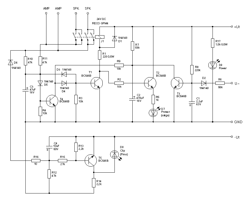

(#) Directors hozzászólása Nov 5, 2008 /
üdv
A képen látható kettő rövidítés.AMP és SPK.
Ezek mit jelentenek?
(#) fureszk válasza Directors hozzászólására (») Nov 5, 2008 /
SPK= hangszóró
AMP= erősítő kimenete
többi csatlakozó a tápfeszültségeknek van.
ez egy hangfalvédő áramkör, amúgy.

(#) Directors válasza fureszk hozzászólására (») Nov 5, 2008 /
Rendben nagy szépen köszi.
Azt tudom,hogy hangfal védő.
Meg is építettem csak még nem kötöttem be.
Majd egy STK4048-hoz lesz építve.Egyébként az erősítő már kész és működik is.
Még egy kérdés a képpel kapcsolatban.
Van a +-táp és a test de van egy olyan,hogy U és mellette a hullámos jel(56k ellenállás után). Oda mit kell kötni?

(#) Istike88 válasza Directors hozzászólására (») Nov 5, 2008 /
a trafó szekunderéről az egyik váltó ágat.
