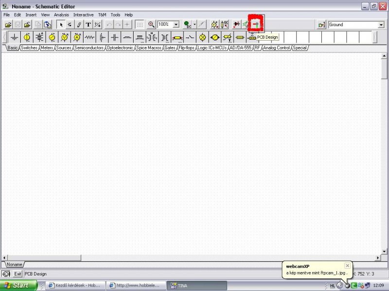

(#) moltam válasza bebence hozzászólására (») Okt 31, 2008 /
Van beépitet nyáktervezője.
(#) bebence hozzászólása Okt 31, 2008 /
igen ezt láttam hogy van neki ilyen
és itt mit csináljakm hogy műnyomópapírra nyomtatható formátumú legyen?
