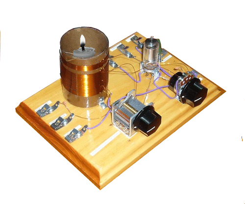

Hmm. egy igencsak erdekes kapcsolast fedeztem fel amelyben a demodulalast egy elektroncsovel oldja meg.
Gyakorlatilag akarmilyen radiobol kiszedett demodulator cso megfelel a celnak. Nem muszaly a kapcsolasi rajzon lathato EAA91-es csovet alkalmazni.
Helyette egy EABC 80 vagy hasonlo is megfelene.
Szerintem egy csoves detektoros radiotol a baratok kifekudnenek az irigysegtol.
Talan meg a trioda reszet is fel lehetne hasznalni mind fejhalgato erosito kisfeszultsegen.
De ezt a kerdest a "csovesek" megmondjak.

Kozben egy kicsit gondolkodtam _korbeneztem a csoves detektoros radion. Nem is butasag.
Egyenesen erdekes lenne a megoldas.
A EABC 80-as vagy hasonlo csovel nem jonne ki a lepes, szoval a dioda reszevel igen de nem lehetne alkalmazni a trioda reszet mert kozos a katod.
Viszont marad az EABC80 vagy EBF89 stb. mind demodulator es meg egy dupla trioda ECC85 -83 -82 stb. amelyeket regi radiokbol kilehet banyaszni.
A triodabol lehet egy eloerosito fokozatot + hangero + hangszin es egy vegfokozatot kesziteni , termeszetesen torpe feszultsegen (24 -30 v).
Vagy az egyik triodat RF eloerositokent alkalmazni (linearis semmi tekercs) - az EABC es a masik trioda fel mind fejhalgato erosito direkt kotve kimeno trafo nelkul az anodkorbe vagy egy csatolo kondin kersztul.
De ez mer egy egyenes vevo lenn igy.
Igy mar a radio mukodne (gondolom itt magamban).
Egy kicsit keresgeltem a nagyvilagban.
Hat kaptam is egy forumot amely targyalja az ugymond csoves detektoros radiot.
Mar gondoltam itt magamban, hogy milyen jo otletem tamadt, ittam is ra egyet de latom hiaba.
Kozben a nagyvilagban mar leragott csont.
Igaz a sracok trafot tettek a csovek koze (impedancia illesztes), en meg RC-vel akartam megoldani es nagyob anodfeszultseget alkalmaznak.
Pontosan mar nem emlekszem a mukodesi elmeletere csak anyit, hogy a viszacsatolassal lehetett bealitani az erzekenyseget, kozben demodulal es erosit is a cso.
Mas csovet is lehet alkalmazni!!
Habar a kepen lathato cso egy RF tetroda ha nem tevedek.
A pasas pont ezt alkalmazta a vevoben mert volt neki.
Na ez rovid volt_pedig tudtam valamikor a mukodeset es epitettem is.

Igy nez ki a gyertyas radio:
A kepen nem latszik a serleg amivel a teketcset lefedik.
A felso tekercset a gyertya melegiti ez aramot termel es uzemelteti a csovet.
(#) kendre256 válasza edgar hozzászólására (») Nov 2, 2008 /
"A felso tekercset a gyertya melegiti ez aramot termel"
Melyik is az a fizikai jelenség, aminek eredményeképpen ez létrejön?
(Egy tekercs melegítésére tudomásom szerint csak az ellenállása változik, meg a hőtágulás miatt az induktivitása egy kicsit, de nem tudok olyan jelenséget, amely hő hatására feszültséget hozna létre benne.
Hangulatosnak, hangulatos...)
