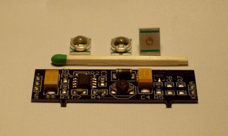

Igen ez az, és a középső lednél látszik is melyik a + főleg a második képen.
sorba kötöd őket, rá a meghajtó pane,l a bemenetre 12v és kész is.

szia megkerdezhetem ez a CREE LED neked UV-s? esetleg tudnál pontos tipust rola? érdekel engem is ez a fajta megvilagitas. a meghajtot azt vetted hozza vagy gyartottad?

itt vehető az uv led is meg a meghajtó panel is. A cree ledeknél keresd az árlistában.
sajnos kulfoldi vagyok szlovakiabol de probalok itt keresni valami megfelelot
Idézet: „Most már csak a P20 az amivel több mint a vasalás, mert ahhoz meg vasalót és gumihengert kell venni (vasaló=levilágító,gumihenger=Sziti lefolyótisztító).” Annyit tennék ehhez hozzá, hogy én gumigörgőt soha nem használtam, vasaló meg szerintem minden háztartásban van. De én 500Ft-ért vettem egyet a Vaterán.
http://www.chipcad.hu/ innen való a led, és a meghajtás is. -LED meghajtó Step-Down, max. 10 led 1 990Ft -XR7090UV-L1-UV8-11 395-400 nm, 210-250 mW 1030Ft
