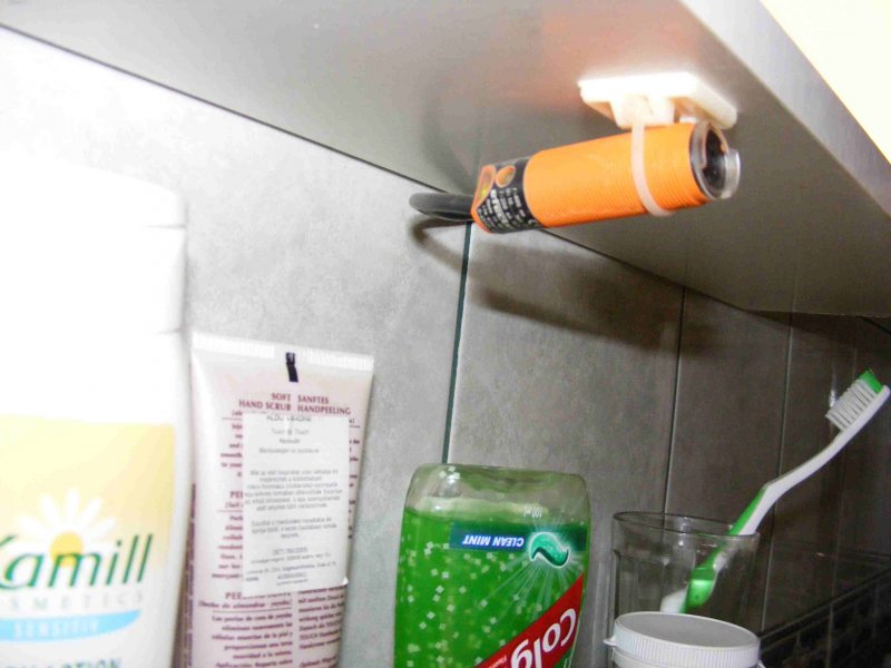

A segítségetekre lenne szükségem! Egyik régebbi lakásomban praktikusan úgy volt megoldva a konyhapultba szerelt halogén világítás kapcsolása, hogy elég volt a kezemet a "kapcsoló" elé tenni (kis kerek valami amin két led szerű PIR? fotocella? volt) és erre bekapcsoltak a lámpák, ha késöbb ismét alá tettem a kezem erre kikapcsoltak. Van valakinek ötlete mi lehetett ez és hol tudok ilyet beszerezni? Sajnos egyetlen villanyszerelő sem ismeri a megoldást! Válaszotokat előre köszönöm!
Alapból én azt mondanám, hogy egy fotoreflexiós szenzor, és egy Skori féle nyomókapcsoló elegyéből megoldható.

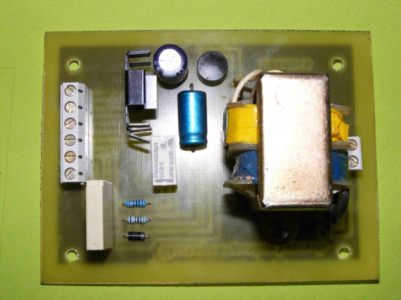

)Nekem ilyen van a borotválkozó szekrényre szerelve, ez kapcsolja a világítást. Sajna olyan compack, berendezés orientált méretben fellelhetőt, mint amiről te írsz én nem tudok. (talán az illemhelyeken a kagylóöblítésnél használnak ilyet) Elég húzós ára van egy fotoreflektív szenzornak ha boltban veszed, de apróhirdetésekben viszonylag olcsón lehet hozzájutni. Ehhez kell még egy >12V tápegység. (ezt akár boltban is megveheted dugasztáp formában) És a itt található kapcsolás, ahol a nyomógombot egy relé helyettesíti. Vagy vársz egy kicsit, és talán valaki feldob egy opto flip-flop-os olcsó megoldást .Üdv!

Ha esetleg az segít, fotoreflexiós szenzorom van. Ha érdekel, keress meg privátba.
Tárgyreflexiós fotoszenzor ( a képen lévő narancsárga IMF gyártmányú) ára üti a 10-est.
Hozzá táp, meg relé, meg időzítő, plusz szerelés, így elég költséges. 2000 körül lehet kapni 150 W-os halogént hozzáépített PIR érzékelővel. ( külön a PIR drágább). Amennyiben a konyha "dizájnjába" nem fér bele a halogén fényszóró, leszereled és tetszőleges lámpatest kötsz helyére.

a 150w halogénnél ugye nem a kültéri refire gondolsz az öklömnyi sensorral mert az valóban nem igazán passzol a konyha "dizájnjába"?? (innye de jól mutat ez a szó úgy igazi madzsarul) Ami anno a pult alatt látható volt - ez elé kellett tenni a kezet - az egy lapos kb 10Ft-os méretű valmi, rajta 2 db LED szerűséggel Üdv.
Ezek a 10 Ft méretű két LED-es akármik a WC-k piszuárjában is láthatók. Működésük ua. mint írtam. Áruk szintén 10 felett van.

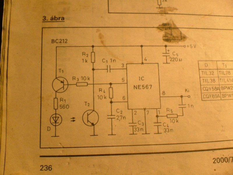

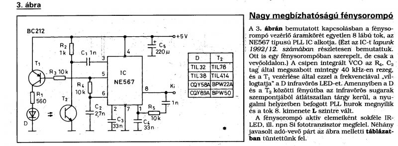

Hali. Van egy igen jó rajz NE 567 es IC vel . Előállitja az infra led frekijét és ha ugyanaz tükröződik vissza bemenetére ( behúzási tartomány ),akkor ad kimenő jelet.Holnap megkeresem és berakom a rajzot.

Ezt a kis kapcsolást megcsináltam már fénysorompónak, és egymás mellé szögalatt tett érzékelőkkel is (visszaverődésre)jól működik. 555 ös IC vel jel nyújtást, vagy 4013 al ki be kapcsolást lehet létrehozni.A fatáziád szab határt.A lényeg, hogy kisugárzott saját frekijét fogadja csak el.

Köszönöm a rajzot szamóca!
Ez a rajz jónak tünik. Csak ki kell egészíteni egy 4013-as D-Tárral. Ennek az IC-nek az lesz a feladata hogy a BE-KI állásokat elválassza egymástól. Úgy mint a mellékhelység vil. kapcs.nál. Csak itt OPTIKAI "mikrokapcsoló" adja a jelet. [off] De ezt már elöttem is javasolták!!!
