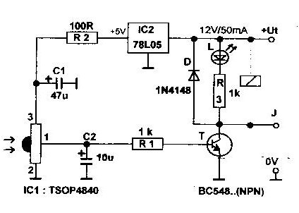

a felső a kollektor az oldalsó a bázis, az alsó az emiter

Az hogy hogy lehetne ezt akapcsolást a leggazdaságosaban kihozni??
ezen még spórolni?
Ez egy infrakapu a bajai elektronikától, én megvettem tőlük, meg is építettem. Ez állandóan megy, ha megszakad a fény útja akkor kapcsol egy ledet. Szerintem neked nem ez kell... TSOP4840nehezen szerezhető be ![]() TSOP1740-el helyettesíthető, ha azt kapsz, de annak más a lábkiosztása.
Nem én akarok spórolni!!
Egyébként én is megvettem, elmentem érte Vácra... Miért nem ez kellene neki?! Valóban, ennél a led akkor világít ha a vevő nem látja az adót, de ez egy inverterrel könnyen orvosolható.
Igen és az úgy hogy nézne ki
![]() tudtok kuldeni egy átszerkesztett kapcsolást ![]()
Parancsolj:

Miért nem lehet ide képet berakni?!! Mondja már meg nekem valamelyik moderátor! Valamelyik nap is segíteni szerettem volna valakinek és belinkeltem volna neki egy másik topicot, ahol valaki másnak küldtem egy rajzot (ez jó lett volna neki is). Akkor még ugyanis tudtam képet beilleszteni. Még jó hogy megvolt még a gépemen.
Na mindegy, ITT van legnostefano!
Nagyon kösz megkérdezhetném mivel szerkezteted?,
Eagle 4.15-el.
kösz
Ha nem kérek túll sokat
Használd egészséggel!
Infrás morzetoll KAPCSRAJZ Infrás morzetoll BEÜLTETÉS Infrás morzetoll NYÁKTERV A panel befoglaló méretei: 46mmX15mm. Sajnos nem sikerült ennél keskenyebb panelt terveznem. Ha már ennyit foglalkoztam vele, szerintem felrakom az oldalamra... ![]() Az ellenállások 0805-ös méretűek, és a vételt jelző led SMD!

2db vezeték nélküli csengő legalább(!) 3000Ft. 2db fentebb közzétett infrás kapcsolás max. 1000Ft. Emellett a vezeték nélküli csengő azért nem ilyen kicsi...
üdvTSOP1740 hez TSAL 6200 IR_ADÓT akarok használni és ez csak 99,-Ft
Ja és a morze olvasása egy idő után olyan természetesé válik mintha papirol olvasnád
jó persze ha most elkezded akár lehet betű/perc
Ahogy érzed. A TSAL6200 csak +-17 fokban sugároz, ezzel jobban 'célra kell tartani'.
