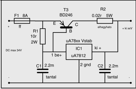

Csináltam egy elég összetett PIC-es készüléket és a tápot 7805-el készítettem el. A panelt úgy gyártattam és a 7805 révén TO-220-as tokozással készíttettem el.
Sajnos így utólag látom, hogy a 7805 nagyon melegszik. A 2A-es változatot raktam be és a készülék áramfelvétele 400mA körül van. Pici hűtőt is raktam rá, de így is nagyon meleg.
Szeretném megkérdezni, hogy létezik-e valamilyen más TO-220-as azonos lábkiosztású 5V-os stab IC, amely kevésbbé melegszik 500mA körüli terhelésen?
Köszi és üdv
(#) bbalazs_ válasza Csaplar hozzászólására (») Nov 9, 2008 /
Bar nem irtad mekkora, de szerintem tul magas a bemeno feszultseged.
Csokkentsd le 7.5V kornyekere. Ez a legegyszerubb.
Hasznalhatsz a tapban elotte egy masik, mondjuk 7809-est, akkor a terheles ketfele oszlik.
Ugye, a be/kimeneten ott a 100nF kondi?
Vagy hasznalhatnal nagyobb hutot. Elegge sokaig birja azert.
NINCS olyan ataereszto, ami kevesbe melegedne, mert disszipativ elven mukodik. A honek meg el kell tavoznia valahol..

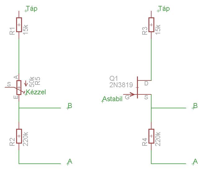

Van egy szervó vezérlőm 555-tel, ami most a poti tekerésére mozog.
Ezt szeretném egy harmonikus mozgássá változtatni.
Gondoltam arra, hogy egy tranzisztor C-E avagy S-D ellenállását használnám fel erre egy astabillal vezérelve.
Van valakinek tapasztalata, segítsége ehhez, hogy hogyan is kéne megcsinálni, méretezni?
A lényeg, hogy az arányok megmaradjanak az A-B pontok között.
Köszi!Bővebben: Link
Milyen gyartmanyu az a 7805? Ha ST, probald ki az ONSEMI-t. Nekem voltak gondjaim az ST-vel...
De szamolgassunk egy kicsit:
9V-bol megeszik 4-et, 400mA-en ez 1.6W
Ez teljesen normalis disszipacio. Ra tudsz nezni a kimeneti feszultsegre szkoppal?
Ha mondjuk 2A-el uzemelteted, amire tervezve vagyon, akkor minimum 7.1V-ot kell neki adnod. ez 2V-ot eszik meg. Ha 2A-el uzemelteted, az 4W, tehat csaknem 3x akkora, mint ami most van neked.
Egyebkent ezekben van beepitett hovedelem.
Meg tudod merni, hogy hany fokos?

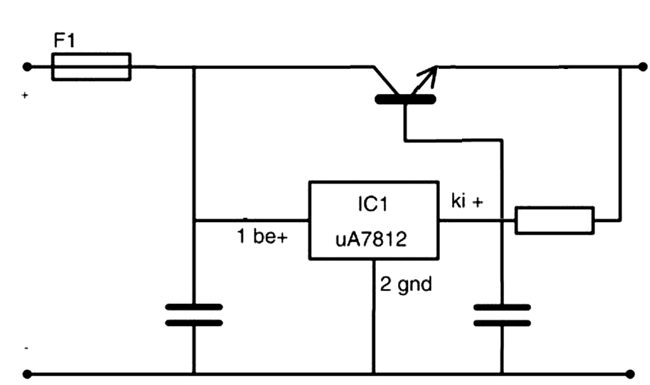

üdv mindenkinek az alábbi kapcsolást meg lehet épiteni npn tranzisztorral?sajnos csak ez van ithol,köszönöm
(#) vicsys válasza svebis.zoltan hozzászólására (») Nov 9, 2008 /
Meglehet, csak nem fog működni. Tudod, hogy a bázis vezérlése eltérő...
(#) proli007 válasza Doncso hozzászólására (») Nov 9, 2008 /
Nem láttam még (és itt sem elég jól). De gyanítom, hogy ez egy vezetékes átviteltechnikai műszer, aminek a mai digitális átviteltechnika mellett már "bealkonyult".
üdv! proli007
(#) moltam válasza svebis.zoltan hozzászólására (») Nov 9, 2008 /
Nem jó az npn.
(#) Doncso válasza proli007 hozzászólására (») Nov 9, 2008 /
Értem, de hogy tudom meg hogy működik e??
(#) lapose válasza svebis.zoltan hozzászólására (») Nov 9, 2008 /
Egy kis kompromisszummal!
(#) vicsys válasza lapose hozzászólására (») Nov 9, 2008 /
Biztosan jó ez így...?
(#) proli007 válasza Sir-Nyeteg hozzászólására (») Nov 9, 2008 /
Nagyon kísértetiesen fogalmaztál.
„Ezt szeretném egy harmonikus mozgássá változtatni.”
Ez alatt azt értetted, hogy nem manuálisan a potival akarod vezérelni a kapcsolást, hanem pld. feszültséggel?
A kapcsolásban egy szabadonfutó astabil oszci látható, ami egy bistabilt vezérel, aminek a késleltetési idejét egy potival állítja be. A késleltetési időt a (7.55k+R1+R2)*0.1µF határozza meg.
- A potméterek helyett, lehet tölteni a 0,1µF-os kondit, egy vezérelhető áramgenerátorral is. Akkor már feszültséggel is vezérelheted a bistabil idejét.
- De mindenképpen, a kondi töltési áramát kell szabályozni. Ezt lehet egész egyszerűen egy ellenállással is, aminek egyik lába a kondira van kötve, és a másik végére kötöd a feszültséget. Így a kondi töltőárama csökkenthető, vagy növelhető az ellenállások aránya és a feszültség nagysága szerint.
Ha valami konkrét vezérlést gondoltál, lehet konkrétabban is segíteni.
üdv! proli007
